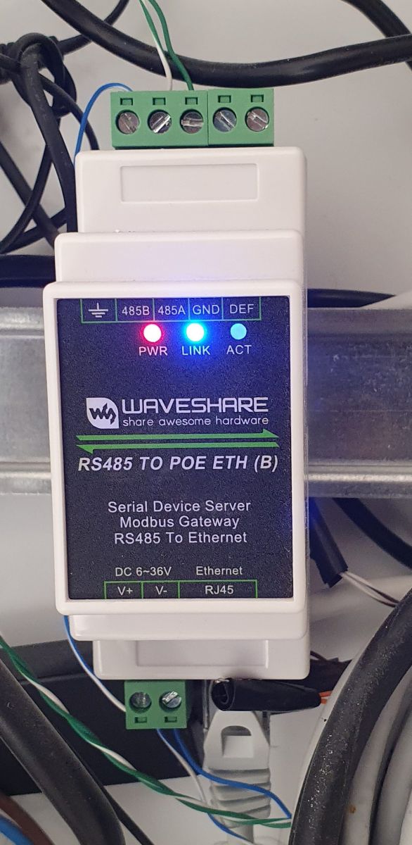

  • Konwerter Waveshare RS485 do Ethernetu z migającymi diodami sygnalizacyjnymi.

    Konwerter Waveshare to dosyć ciekawe urządzenie. Oprócz konwersji do Modbus TCP ma też konwersję do MQTT. Takie MQTT posiada dwie wersje – przeźroczystą i JSON. W przypadku JSON trzeba jednak sporo podefiniować w konwerterze, a i tak są ograniczenia. Bardzo mnie zaciekawił tryb przeźroczysty, który niestety jest źle udokumentowany. Na podstawie jednego filmu domyśliłem się działania – poprzez brokera MQTT przesyłane są pełne binarne dane ModbusRTU łącznie z sumą kontrolną CRC. Waveshare nie ingeruje w przesyłane dane, czyli wysyłając coś do urządzenia sami musimy obliczyć CRC i dodać je na końcu. Taki tryb zapewnia nam pełne panowanie nad Modbus w tym możliwość odczytu i zapisu kilku rejestrów równocześnie. Zapis kilku rejestrów równocześnie jest wymagane przez niektóre funkcje w Thessla Green np. wymuszenie chwilowej intensywności nawiewu. Ponieważ mój „pośrednik” i tak ma implementację MQTT potrzebną do współpracy z HA postanowiłem użyć „ModbusMQTT”. W miejscu realizacji wszystko pracuje w sieci lokalnej, ale użycie MQTT może być bardzo ciekawe w przypadku urządzeń za zaporą lub bez możliwości połączenia z zewnątrz (np. połączone przez LTE). Wystarczy, że każde urządzenie zobaczy brokera MQTT.
    Obsługa Modbus w Waveshare poprzez MQTT ma wiele zalet, ale też jedną wadę – komunikaty MQTT są asynchroniczne – coś publikujemy i coś subskrybujemy. Dla MODBUS musimy wysłać zapytanie do rekuperatora i poczekać na odpowiedź. Zrealizowałem to w postaci kolejki. Zadania są wkładane do kolejki, a po każdej wysyłce jest oczekiwanie na odbiór. Takie rozwiązanie ma jeden mankament – jeśli nie otrzymamy odpowiedzi to możemy czekać w nieskończoność. Problem rozwiązałem poprzez dodanie watchdoga, który gdy stwierdzi, że odpowiedź nie nadeszła w czasie kilku sekund zeruje całą kolejkę i umożliwia ponowną transmisję.

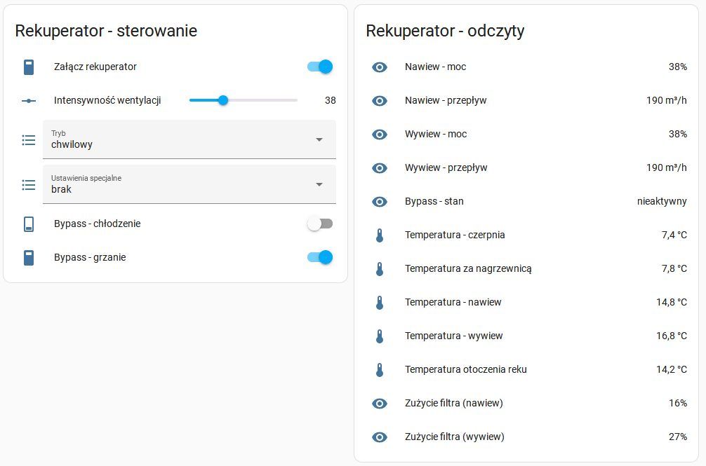

    Choć HA dodaje urządzenie automatycznie, warto jednak poukładać je na własnym dashboardzie.
    Oto przykład:
    Zrzut ekranu panelu sterowania i odczytów rekuperatora w Home Assistant

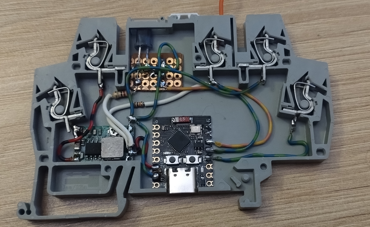

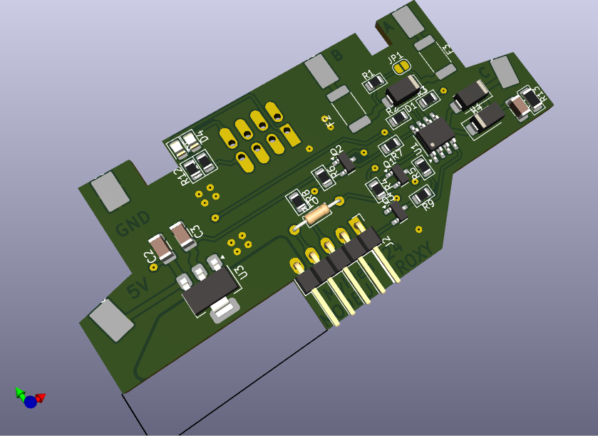

    Przez jakiś czas na pająku, jakieś 2m-ce temu popełniłem moduł esp01s w obudowie po przekaźniku wago 859 na szynę din ( ok. 6mm szerokości ) - akurat miałem 5V więc z tego napięcia całość zasilana - ale bez problemu zmieści się jeszcze DC/DC. Przy dedykowanej PCB skończyły się problemy ze stabilnością, które okresowo występowały na pająku.
    Wizualizacja projektu płytki PCB z elementami elektronicznymi.

    Dorwałem kiedyś gotowy konwerter, z uruchomieniem którego kolega miał problemy i nie przekonał mnie. Gotowe konwertery dla przemysłu odpuszczam bo dochodzi połączenie po kablu a mnie to nie jest niezbędne .. do tego jak widać dziś do usieciowania urządzeń modbus wystarczy ok 6mm w rozdzielnicy.
