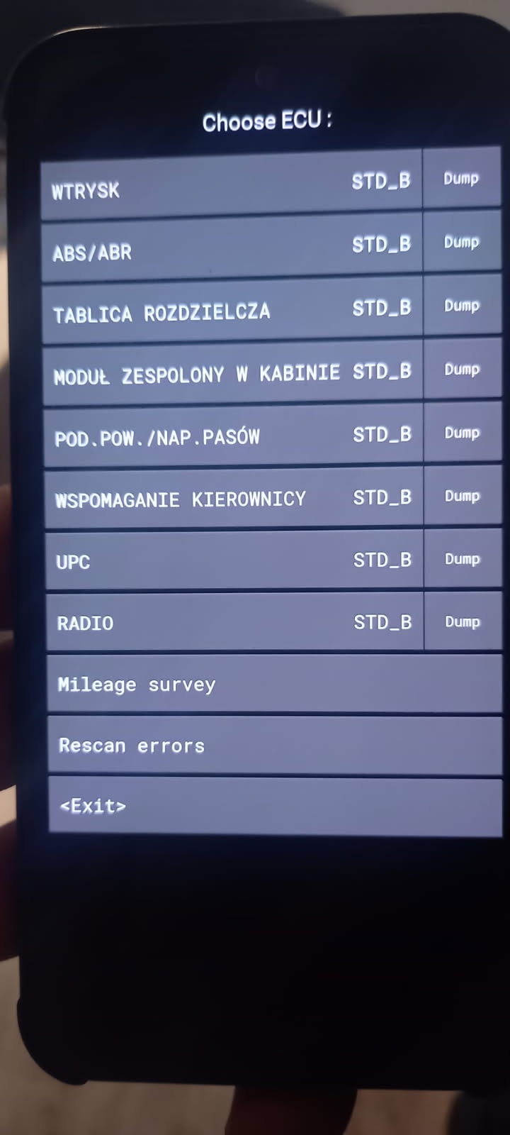

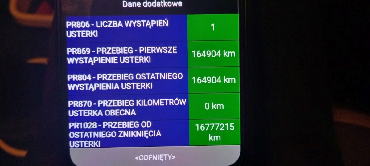

    Cześć, walczę z Twingo 3 od dłuższego czasu, błąd DTC 156013 i DF 1399, wszystko wskazuje na elektrozawór pompy olejowej - wymieniłem i dalej to samo, proszę o interpretację z PyClipa, dodam, że jeszcze wywala błędy aku 921111, 923A96, 926681 i też po skasowaniu dalej wyskakują.
    • Renault Twingo 3 – interpretacja błędów DTC 156013, DF1399, aku 921111 z Pyclip twingo3.jpg (98.88 KB) Musisz być zalogowany, aby pobrać ten załącznik.
    • Renault Twingo 3 – interpretacja błędów DTC 156013, DF1399, aku 921111 z Pyclip twingo2.jpg (137.28 KB) Musisz być zalogowany, aby pobrać ten załącznik.
    • Renault Twingo 3 – interpretacja błędów DTC 156013, DF1399, aku 921111 z Pyclip twingo.jpg (105.28 KB) Musisz być zalogowany, aby pobrać ten załącznik.
    • Renault Twingo 3 – interpretacja błędów DTC 156013, DF1399, aku 921111 z Pyclip twingo 1.jpg (91.93 KB) Musisz być zalogowany, aby pobrać ten załącznik.
    Raczej nie i na pewno a co powiesz na to
    Zrzut ekranu z diagnoskopu z danymi dotyczącymi usterki w pojeździe
    Zerknij na ostatni wpis przecież tam jest ponad 16 milonów przebiegu od ostatniego zniknięcia usterki sprawdzałem te cyferki i raczej się nie mylę a co do kodów to podłącz inny diagnoskop bo te kody jakoś nie mogę wyłapać one są pogrupowane nie wiem czy rozumiesz.

    PyClip wszystko pokazuje dobrze. Jeśli chodzi o DTC156013, to opis błędu brzmi "CO", czyli obwód otwarty. Nie ma tam cudów, bo z tego co widzę, to tam jest 12 V z UPC i sterowanie masą ze sterownika silnika. Do sprawdzenia:
    - czy na zapłonie na wtyczce odchodzącej do elektrozaworu pompy oleju jest 12 V
    - czy jak wepniesz się lampką kontrolną w tą wtyczkę i uruchomisz komendę AC : Executing tests -> KONTROLA SILNIKA -> OBWÓD PALIWA -> AC284-AKTYWNA POMPA OLEJU, to czy lampka świeci
    - czy elektrozawór pompy oleju ma rezystancję 23,4 Ω w temperaturze 25 °C (wątpię, żeby nowy elektrozawór był zepsuty)
    Co do przebiegu w polu "Przebieg od ostatniego zniknięcia usterki" to sterownik po prostu wysłał 0xFFFFFF na takie zapytanie. Jest to jego domyślna odpowiedź. Z jakiego powodu tak odpowiedział? Nie wiem. Może nie wspiera tego parametru.
