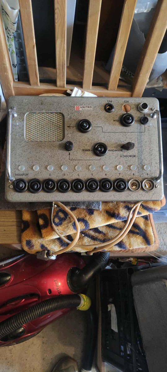

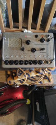

    Witam..
    Poszukuje schematu informacji o urządzeniu Radmor RM-611.
    Takie oznaczenie znalazłem na tabliczce znamionowej.
    Jest to urządzenie lampowe wygląda na zdalne sterowanie jakimś nagłośnieniem lub coś podobnego.
    We wnętrzu brak lamp i przekaźnikow.

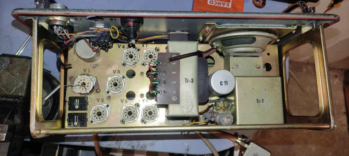

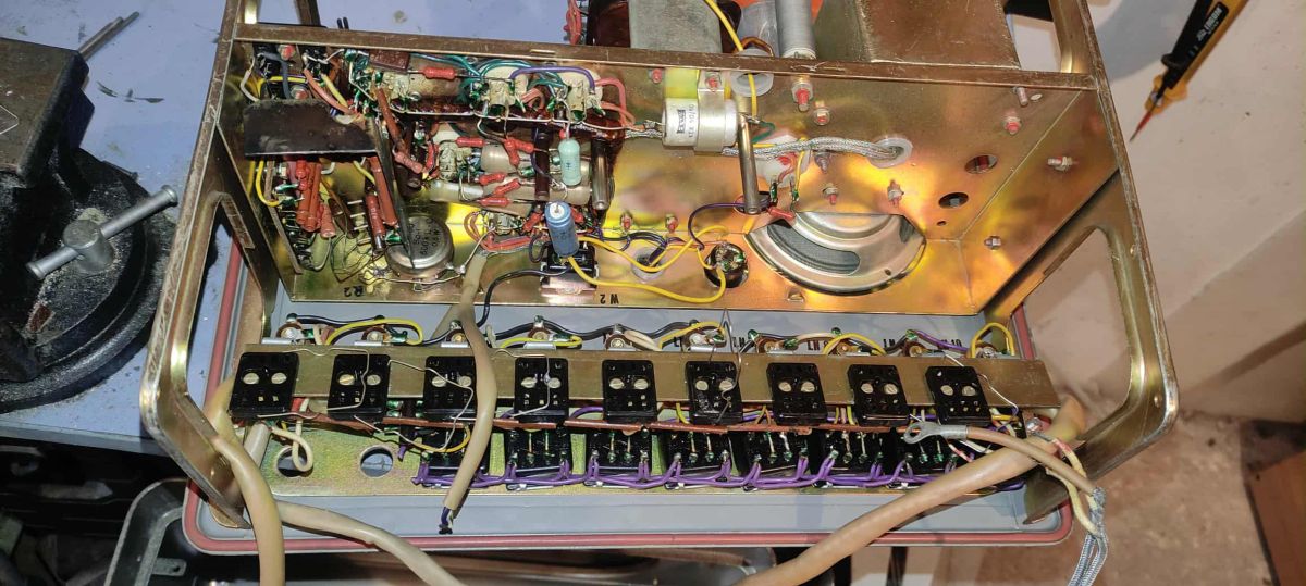

    witam.
    załączam fotki tego sprzętu.
    Widok wnętrza obudowy urządzenia elektronicznego z gniazdami lamp elektronowych i transformatorami
    Wnętrze starego urządzenia elektronicznego z widocznymi komponentami analogowymi
    Stare urządzenie Unitra z przyciskami, pokrętłami i głośniczkiem, spoczywające na ręczniku.

    No to jakiś intercom na statku?
    Dziwne że monoplex: nadawanie - odbìór?

    Wygląda że jest w nim wzmacniacz m.cz. z końcówką pusch-pull. Do megafonu.
    Pewnie na EL84?

    Układ wzmacniacza wydaje się, oprócz lamp, kompletny. Przekaźniki to przydadzą się jak chcesz skomunikować cały dom, blok?
    Z układu trzeba odtworzyć jakie lampy były zastosowane.
    Końcowe pewnie EL84 (łatwo to potwierdzić) a wcześniejsze stopnie?
    Czy ECC czy EF to też łatwo ustalić ale już numer?
    Wstępne jak ECC to pewnie 83 ale dalej?
    Nie jest co prawda bardzo krytyczne do działania tylko do jakości.

    Jednak może ma ktoś schemat .
    W części pod gniazdami lamp jest sporo miejsc z odciętymi kablami i
    braki w elementach .
    Tak to wygląda i jednak dobrze było by się upewnić
    Pozdrawiam..
