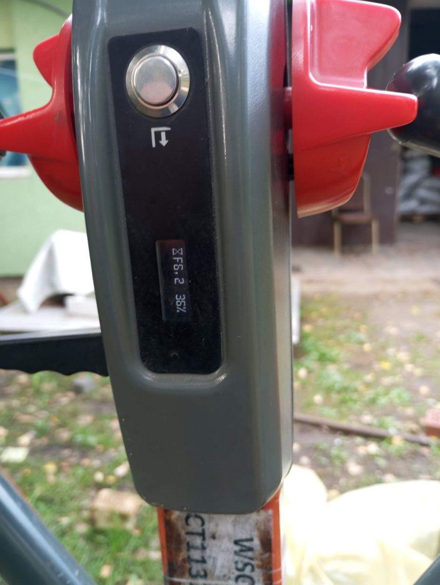

    Wózek Linde MT12 CT1131, kod błędu F6.2.
    Chwilę działa — parę minut — i przestaje z błędem F6.2. Po wyjęciu baterii ożywa na kilka minut i znów staje.
    Kod oznacza:
    • The motor is not connected to the controller.
    • Faulty motor cable wiring.
    Wszystko jest podłączone. Kable sprawne.
    Czy ktoś ma jakiś pomysł, doświadczenie z podobnym problemem?
    Panel sterowania wózka Linde MT12 z wyświetlanym kodem błędu F6.2

    Kabel bądź wtyczka między płytką sterującą a zasilaniem słabo styka, często przy płytce konektor się upala.
