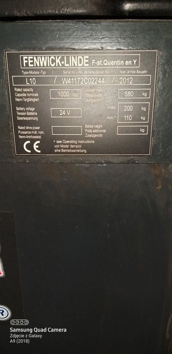

    Witam. Wózek elektryczny poleciał Linde L 10. Problem, że nie chce się uruchomić. Od razu pokazuje błędy E1-227
    E2-220
    E3-383
    Pomoże ktoś w diagnozie na szybko?

    Nie podałeś serii wózka, ale według błędów sprawdź:
    - Stycznik główny (możliwe zespawane styki).
    - Błędna procedura testowa przy uruchomieniu (stycznik zwarty).
    - Uszkodzony styk przycisku brzusznego w głowicy sterującej lub wiązka dyszla.
    W ostateczności sterownik LAC.
