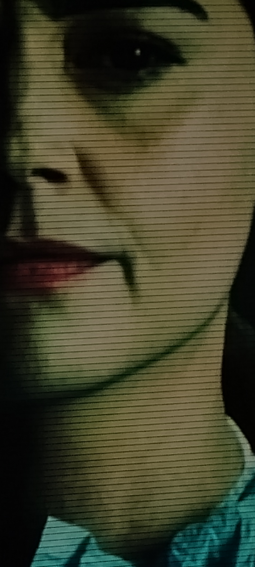

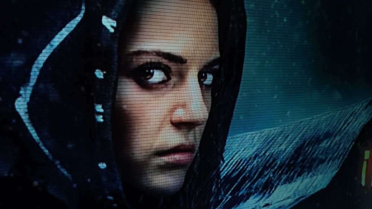

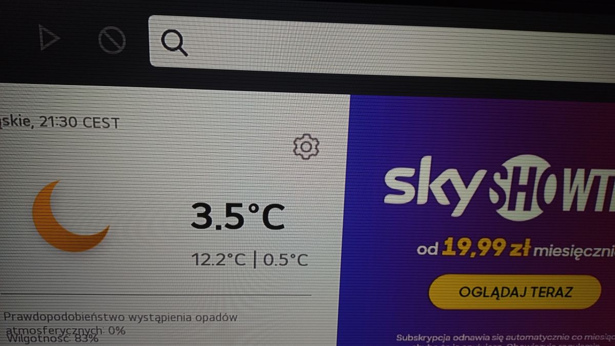

    Poziome paski zakłócające obraz na ekranie telewizora LGZbliżenie twarzy na ekranie telewizora z widocznymi poziomymi paskami zakłóceńTelewizor z poziomymi paskami na ekranie i widocznym interfejsem pogodowymPoziome paski na całej powierzchni ekranu. TV LG 49NANO867NA
    AI: Czy poziome paski pojawiają się cały czas, niezależnie od źródła sygnału (np. TV, HDMI, menu telewizora)?
    Tak
    AI: Czy próbowałeś już jakichś rozwiązań, np. resetu telewizora, odłączenia od prądu lub zmiany kabli?
    Tak

    Matryca powoli zaczyna kończyć swój żywot.
    Czy jest jakaś różnica po włączeniu a po kilku godzinach pracy?
