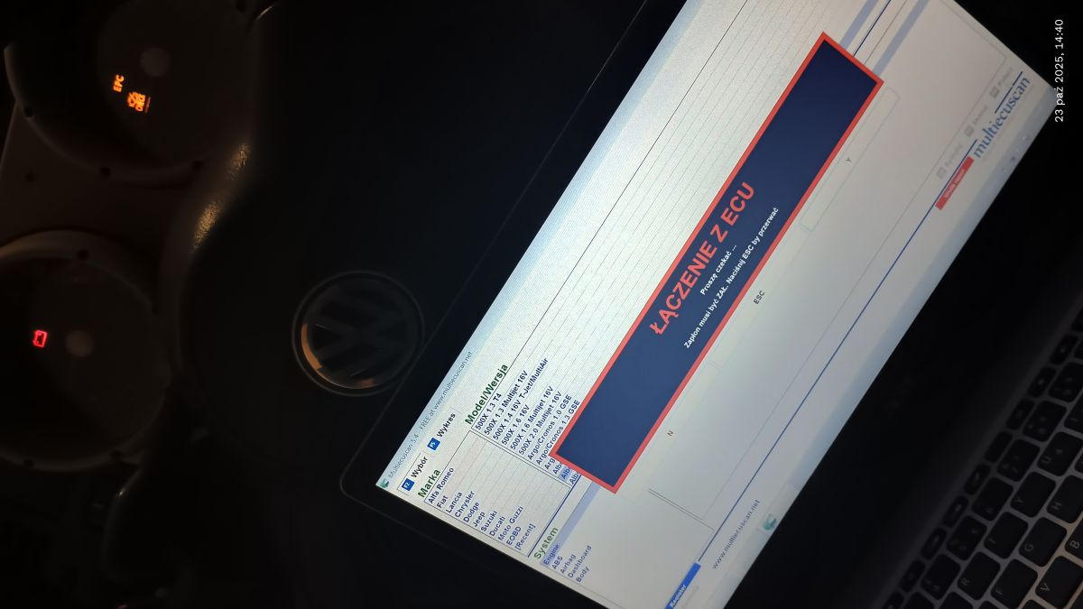

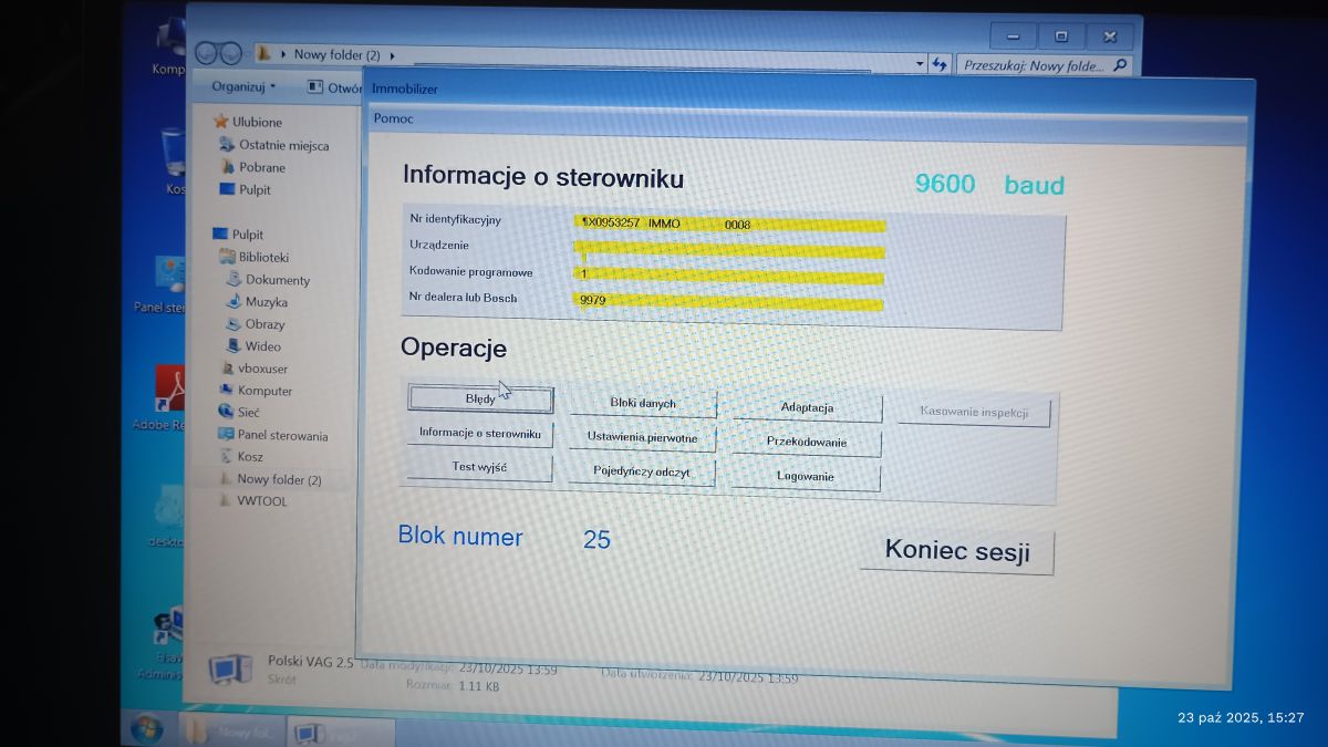

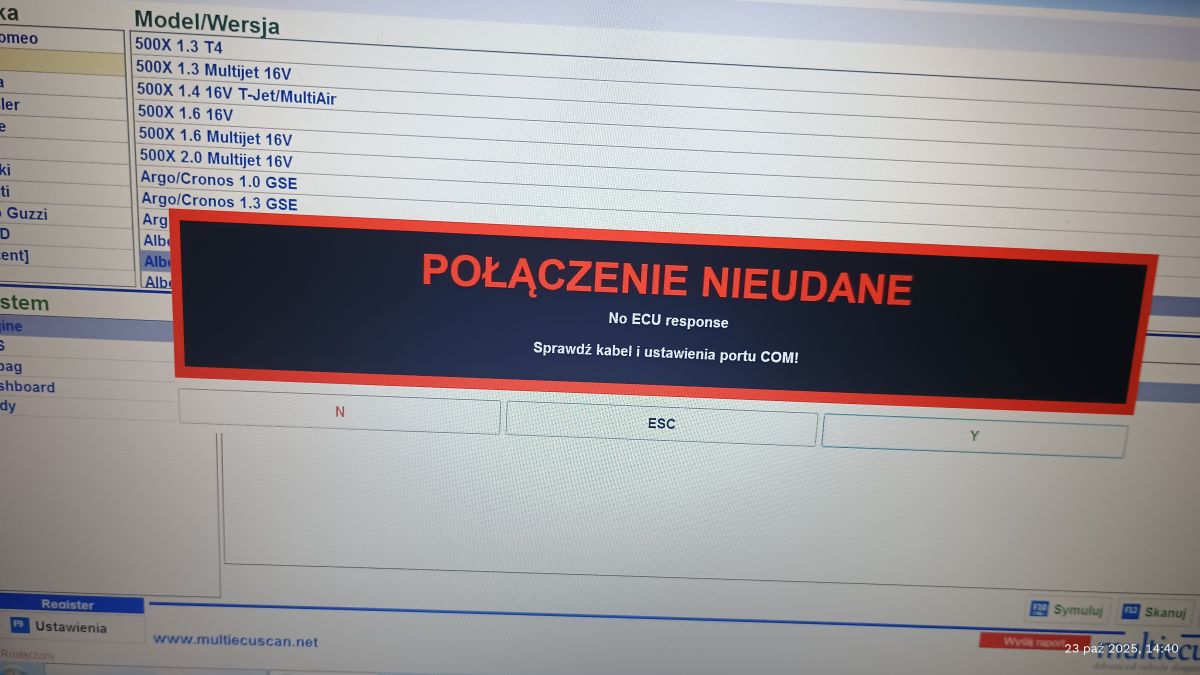

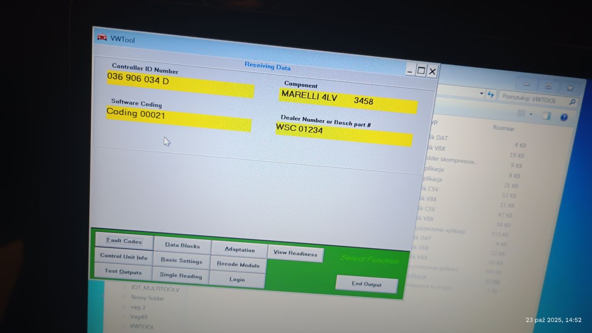

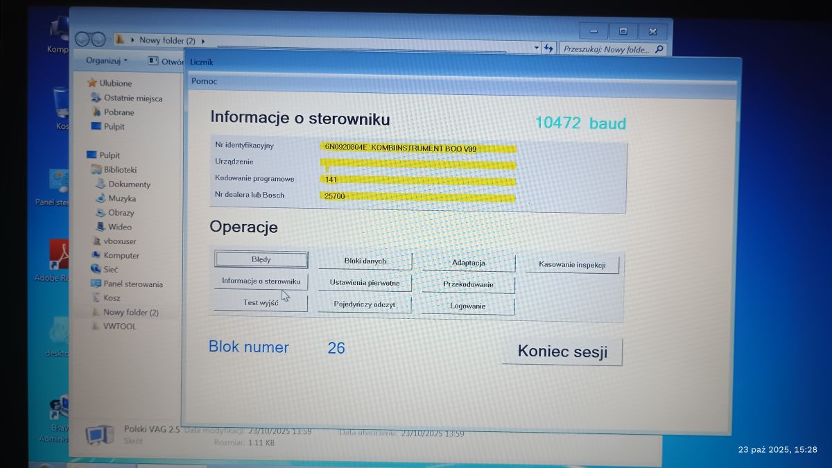

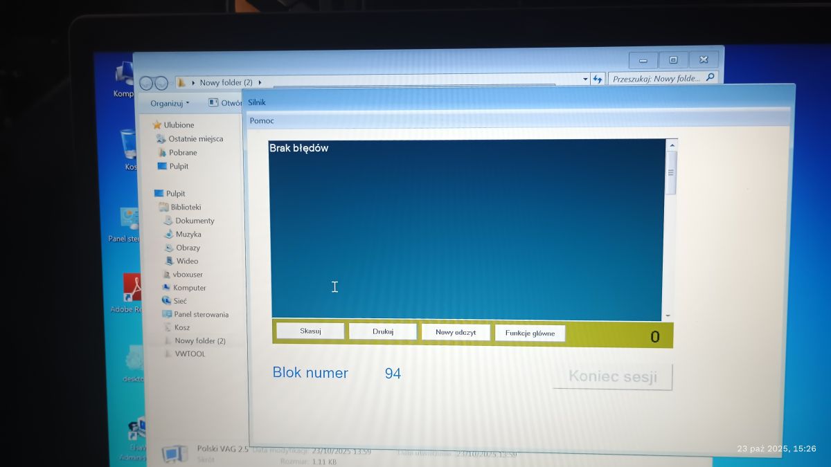

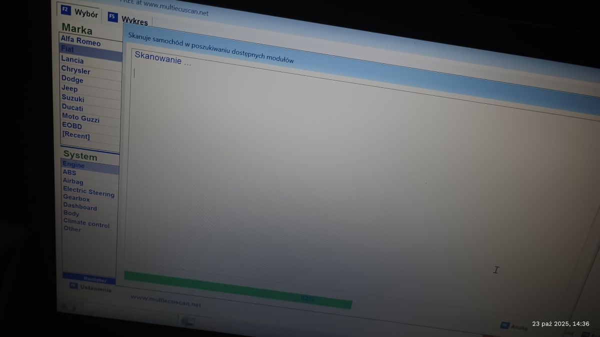

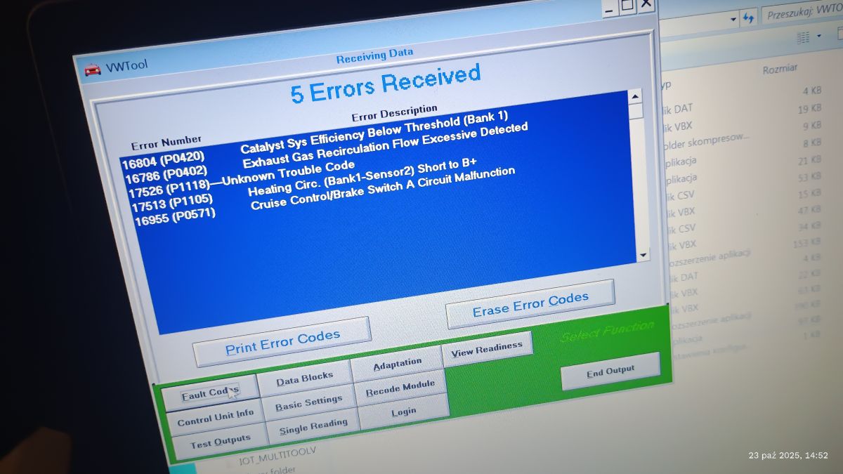

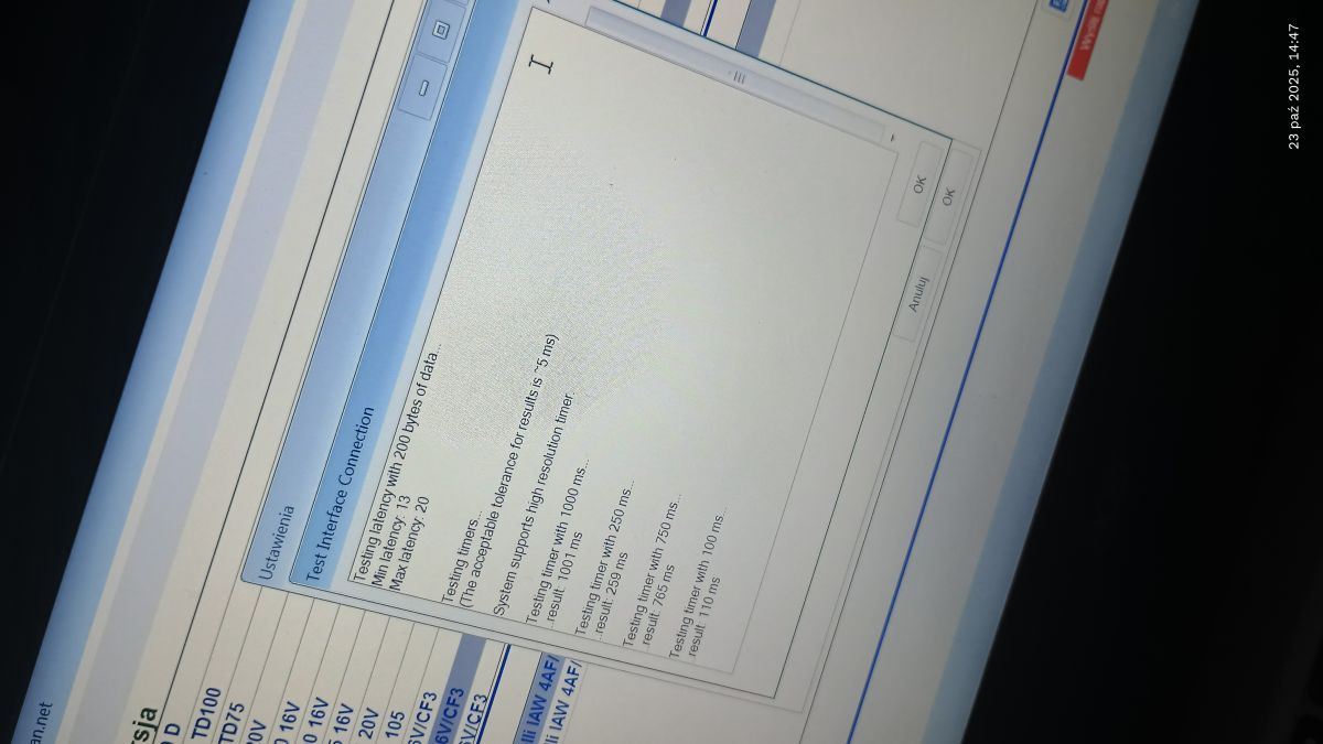

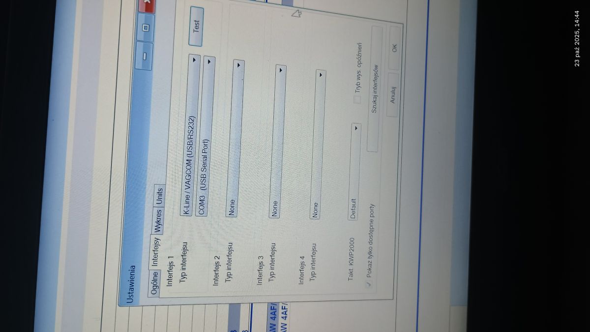

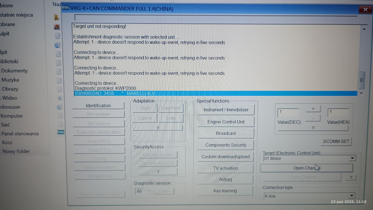

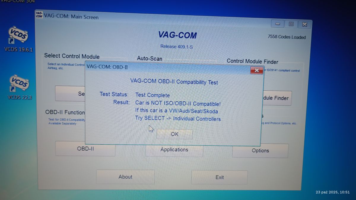

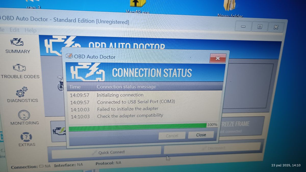

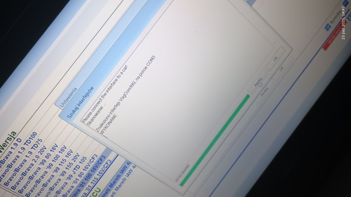

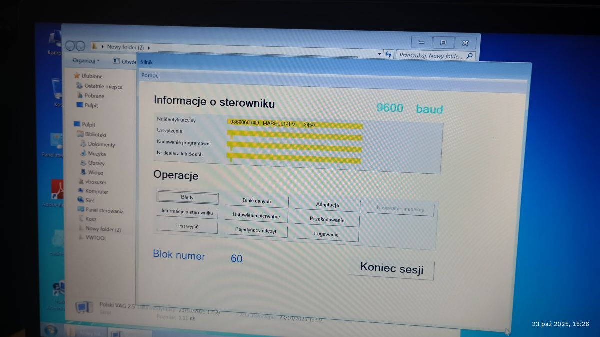

Polo 6N2 1.4 MPI 55kW 2000 – brak komunikacji z ECU Magneti Marelli przez KKL i CAN

    Kup sobie chińskiego VDCS-a albo OBD elewen czy MAXI ECU.
    Najtańszy będzie interfejs VAG KKL i VCDS lite.

    Ocena: 3314
    Bo kupiłeś chiński produkt interfejso-podobny. Na chińskich produktach często jest napisane coś co ma niewiele wspólnego realiami. Bardziej to pobożne życzenia producentów.
    Najtaniej kable VAG KKL i darmowy VCDS lite lub stary VAG com.

    Ocena: 3314

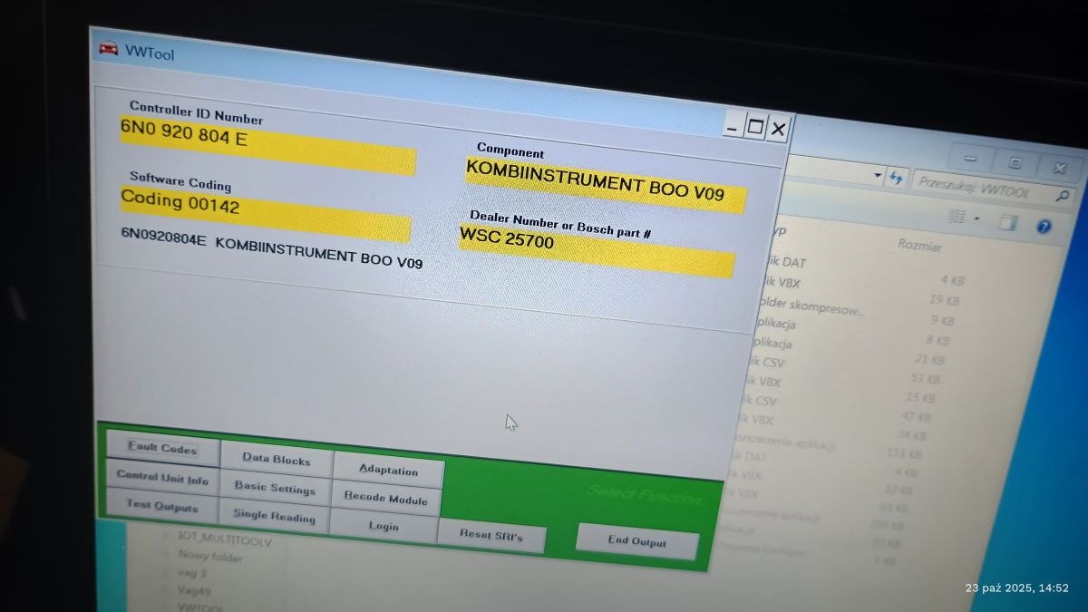

    Ma CAN do komunikacji między modułami. Co innego CAN do diagnozy czyli do komunikacji diagnostycznej interfejs- moduł.

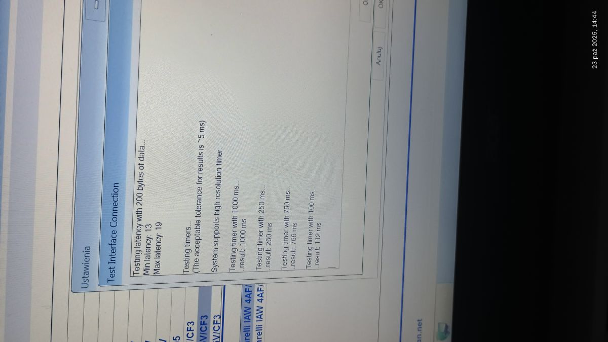

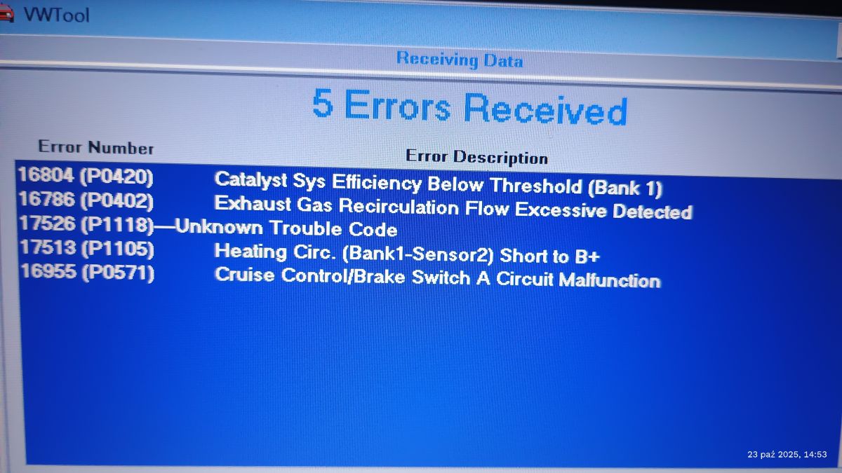

✨ Problem dotyczy braku komunikacji z ECU Magneti Marelli w Volkswagen Polo 6N2 1.4 MPI 55kW z 2000 roku przy użyciu interfejsu diagnostycznego KKL i CAN. Interfejs chińskiej produkcji, mimo wykrycia przez system Windows 7 x86 i programy takie jak VAGCOM, nie nawiązuje stabilnej łączności z modułem sterującym – pojawia się komunikat "No Response from controller". Połączenie udało się na chwilę uzyskać tylko przez linię K, jednak bez możliwości odczytu błędów. Problem może wynikać z jakości chińskich interfejsów oraz środowiska wirtualnego (VirtualBox), które powoduje niestabilność komunikacji. Próby diagnostyki na różnych systemach operacyjnych (Windows XP, Windows 7 x86) przyniosły lepsze efekty, choć komunikacja nadal jest niestabilna. Program Multiscan rozpoznaje interfejs i umożliwia usuwanie błędów, ale ma ograniczoną listę obsługiwanych ECU Magneti Marelli, skupioną głównie na grupie Fiat. Dodatkowo poruszono kwestię obecności magistrali CAN w zegarach (model 920) mimo braku CAN do diagnostyki, co wynika z zastosowania CAN do komunikacji między modułami pojazdu, a nie do diagnostyki. Zalecane jest stosowanie oryginalnych lub sprawdzonych interfejsów VAG KKL oraz oprogramowania VCDS lite lub starszego VAG-COM dla stabilnej komunikacji z ECU Magneti Marelli w Polo 6N2.
