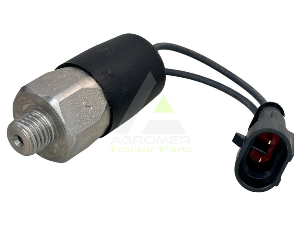

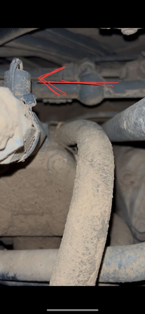

    Prawdopodobnie czujnik. Jednak gdzie mam szukać tego czujnika, nie jestem pewien co do jego lokalizacji.
    Udało mi się dostać pod kabinę ciągnika od spodu. Znalazłem coś takiego jak na załączonych zdjęciach.
    Czy ten czujnik? Zakurzony element pod kabiną ciągnika z zaznaczonym potencjalnym czujnikiemCzujnik ciśnienia z przewodem i złączem, na białym tle

    Błąd 5.1.98 to błąd czujnika S025 (czujnik ciśnienia układu LS).
    Sygnał z niego jest podłączony jest do Sterownika A004 pin 45 (sterownik umieszczony prawdopodobnie po prawej stronie blisko drzwi).

    Nie wiem, jak w przypadku 712, ale w serii 800 powinno to wyglądać tak jak na zdjęciu. Do niego powinno iść złącze oznaczone jako X235.
    Dodam jeszcze, że ten czujnik powinien mieć rezystancję przy zgaszonym silniku ok. 120 Ω, a po odpaleniu i przekroczeniu 1 000 obr./min opór powinien wynosić 510 Ω.

    Powinien być gdzieś po prawej stronie skrzyni biegów. Nie pamiętam, jak skomplikowany jest tam dostęp. Chyba powinno się udać bez demontażu koła.

    czujnik znajduję się po prawej stronie ciągnika.
