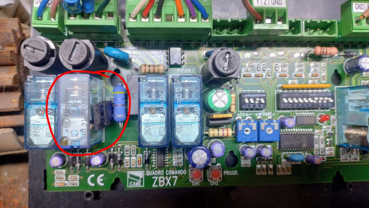

    Witam, proszę o pomoc z płytką sterującą napędu Came ZBX7. Nakreślę nieco temat. Płytkę otrzymałem niedziałającą. Na pierwszy rzut oka widoczne były spalone rezystory 1 kΩ i 470 Ω oraz triak BT208x. Przy okazji zmieniłem 1 przekaźnik, bo jego obudowa była stopiona przez uszkodzenie triaka. W efekcie udało się uzyskać w miarę poprawną pracę przekaźników. W miarę, ponieważ po wyzwoleniu pracy silnika i zadaniu sygnału stop, napęd zatrzymuje się i na sekundę zostaje zmieniony kierunek pracy. Widać to dobrze w załączonym filmie. Proszę o podpowiedzi.Zbliżenie na naprawioną płytkę sterującą Came ZBX7 z przekaźnikami i triakiemZbliżenie na płytkę sterującą Came ZBX7 z widocznymi przekaźnikami i elementami elektronicznymiZbliżenie na płytkę sterującą CAME ZBX7 z widocznymi przekaźnikami, kondensatorami i potencjometrami.
    Zbliżenie na płytkę sterującą Came ZBX7 z zaznaczonym przekaźnikiem i rezystorami

    Wygląda to jak odprężenie bramy po otwarciu/zamknięciu.

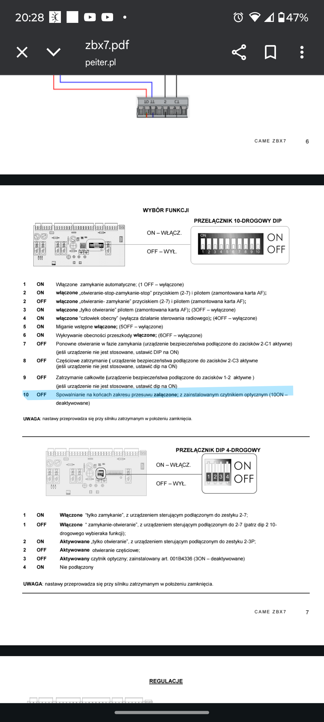

    lukaszbichowski28
    Poziom 6  
    Posty: 12

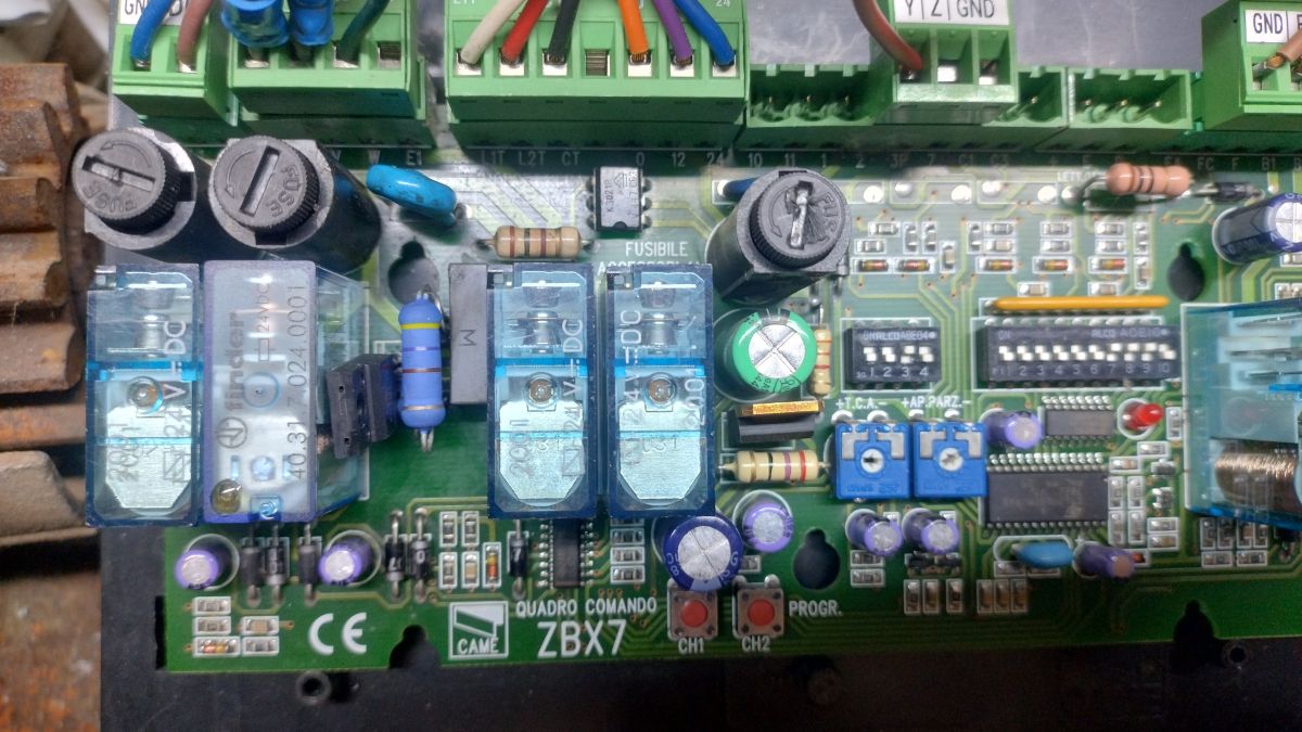

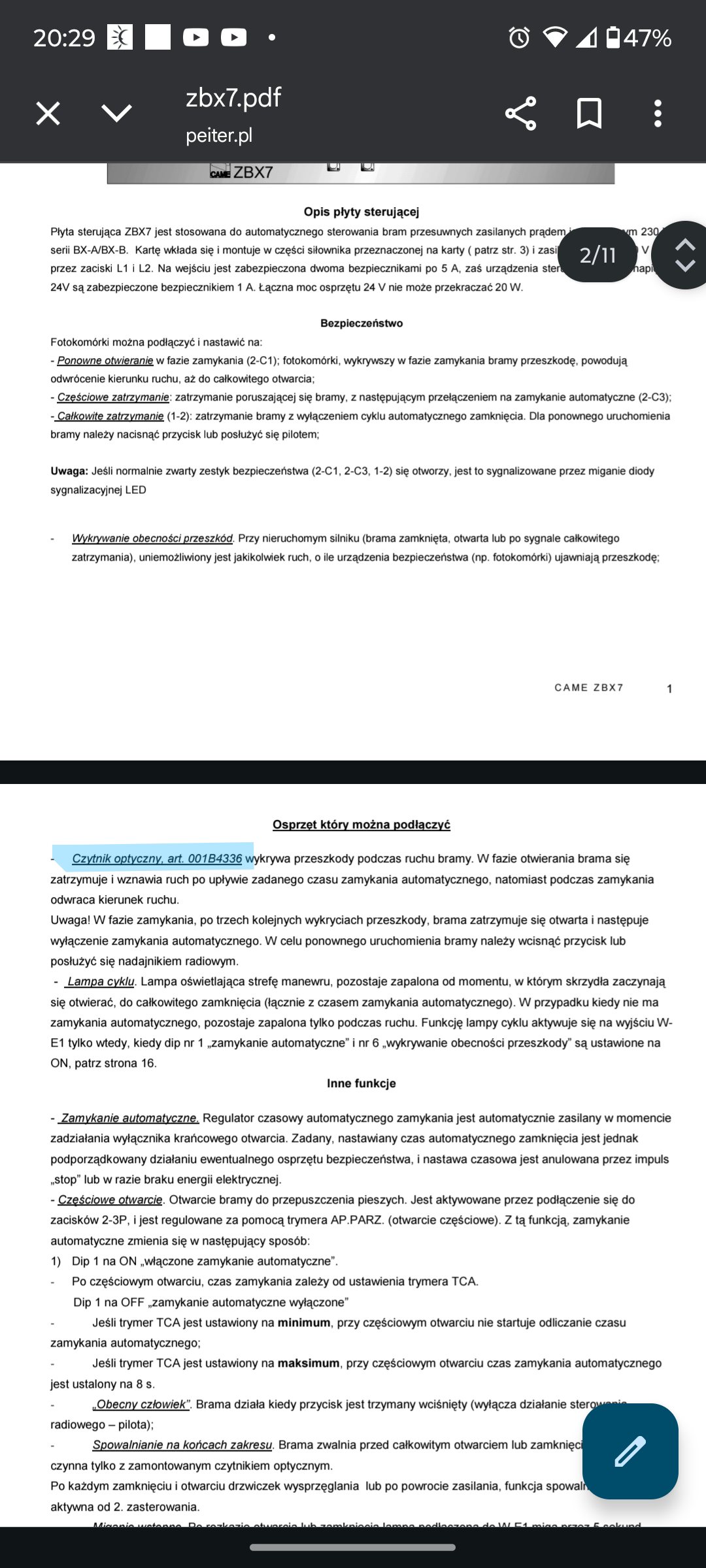

    Temat rozwiązany. Po sugestiach kolegów próbowałem różnych konfiguracji dip switch. Okazuje się, że nr 10 musi być w pozycji on. W przeciwnym razie praca napędu uzależniona jest od czujnika optycznego. Najwyraźniej niepodpięcie czujnika wymusza taką logikę działania.

    Jedyne, co mnie jeszcze zastanawia, to iskrzenie podczas przełączania przekaźników. Czy to normalne?

    To jest normalna praca tej płytki. Na moim kanale jest film gdzie widać że pracuje tak samo z rewersem. Tylko ze on jest mocno widoczny jeżeli masz CT na 4 a jeżeli ustawisz na 1 to będzie słabszy.
    Reasumując ten rewers jest to coś normalnego czego nie da się wyłączyć.

    Ta funkcja przełącznika nr 10 to co innego, jeżeli masz zainstalowany moduł n-kodera to za pomocą tego przełącznika wyłączasz tzw hamowanie czyli spowolniony ruch bramy przed dojechaniem do pozycji krańcowej. Z tego co pamiętam to ustawienie dip 10 na on powoduje jeszcze mocniejszy rewers jeśli nie ma zainstalowanego modułu n-kodera czyli tego 001B4336.

    Dzięki za odpowiedź. W moim przypadku po przełączeniu DIP-switcha 10 na ON reverse nie występuje.

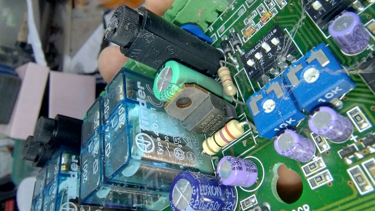

    Co do iskrzenia przekaźników wyczytałem, że odpowiedzialny jest tutaj triak BT208X i to on powinien brać na siebie cały prąd przełączenia w celu wyeliminowania iskrzenia na stykach przekaźników. Jakie jest twoje zdanie? A może jest coś nie tak z optotriakiem MOC3020?

    W mojej opinii jeżeli iskrzą Ci przekaźniki to opto jest podejrzany oraz triak który już wymieniałeś.
    Zauważ też że ty testujesz płytę na innym napędzie niż oryginalnie i to też może powodować że przekaźniki iskrzą w mojej opinii.

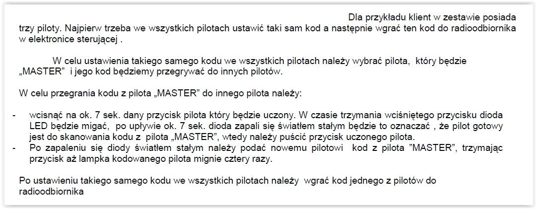

    Dzięki bardzo za zaangażowanie i filmik. Faktycznie masz rację z tym reversem. U mnie działa to tak samo. Generalnie już chciałem ogłosić sukces i zakończyć temat. Wcześniej nie sprawdzałem sterowania centralą z pilota, bo była w nim rozładowana bateria, a na czas naprawy wyjąłem radio i startowałem zworką. Wczoraj nabyłem baterię i myślałem, że to będzie formalność. Niestety centrala nie reaguje na pilota. Na płycie radia widać reakcję odbiornika w postaci migającej diody po wciśnięciu przycisku pilota. Niestety nie wyzwala to pracy napędu. Zero reakcji na płycie sterownika.

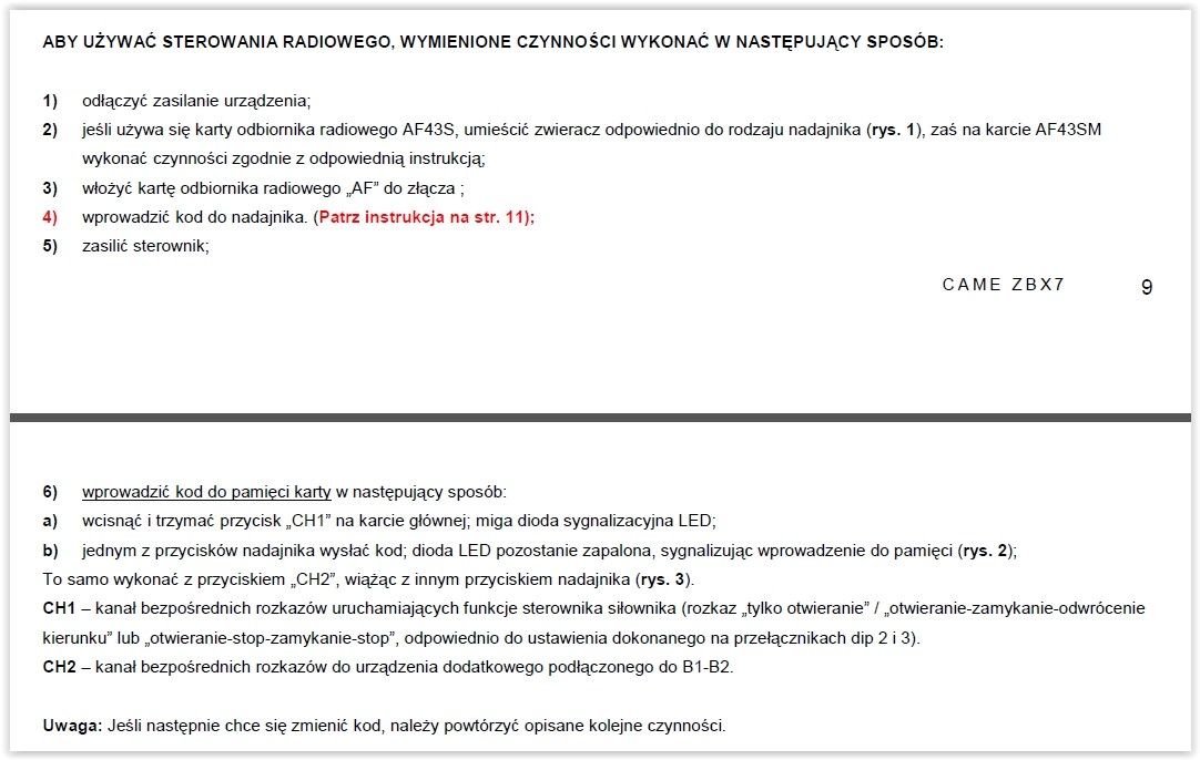

    lukaszbichowski28 napisał:
    Niestety centrala nie reaguje na pilota. Na płycie radia widać reakcje odbiornika w postaci migającej diody po wciśnięciu przycisku pilota. Niestety nie wyzwala to pracy napędu. Zero reakcji na płycie sterownika.
    Skasuj pamięć radia i na nowo zaprogramuj piloty, po prostu na nowo przeprowadź procedurę "PROGRAMOWANIE STEROWANIA RADIOWEGO", strona 9 do 11 manuala.

    Jesteś pewien że zgodnie z tym?

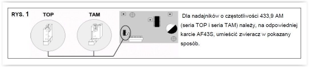

    Instrukcja uruchomienia sterowania radiowego dla kontrolera CAME ZBX7Schemat instalacji zworki dla nadajników serii TOP i TAM na karcie AF43S.Instrukcja kopiowania kodu z pilota MASTER do innych pilotów
  • #23 21731590
    lukaszbichowski28
    Poziom 6  
    Posty: 12
    Stosowałem się właśnie do tej instrukcji. Jedyne, co to nie ustawiałem żadnego kodu pilota, bo mam tylko 1. Jutro spróbuję przeprowadzić procedurę jeszcze raz.

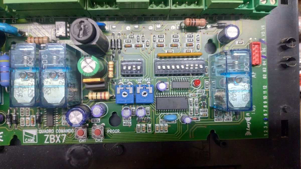

    Być może ten przycisk nie działa, płytka jest wiekowa, Trzeba przycisk rozruszać. Miernikiem potrafisz się obsługiwać też to możesz sprawdzić.
    Jeżeli przycisk działa a miganie się nie uruchamia to coś jest uszkodzone na płycie.
    Miganie diody prog również się nie uruchomi jeżeli płyta jest w stanie wystawienia napięcia na silnik (napęd pracuje).
    Ewentualną usterkę na płycie możesz obejść programujac drugi kanał a następnie B1 łączysz z 7 a B2 z 2.
    Na żadnym zdjęciu nie widać jaką masz kartę radiowa ale zapewne jest to taka duża karta SPACE w której lubiły się wyłamywać wtyczki, po paru wyjęciach.

    Jestem po kolejnej próbie dodania pilota. Karta, jaką posiadam, to Space AF43SP.
    Generalnie cała procedura przebiega OK, bo oba kanały radia zgrywam z pilotem, natomiast przy próbie zaprogramowania płyty głównej CH1 miga bez jakiejkolwiek reakcji, a CH2 wcale nie wyzwala diody na płycie głównej. Sam przycisk CH2 sprawdziłem i jest OK. Wygląda na to, że uszkodzenie na płycie głównej. Niestety, tego nie jestem już w stanie namierzyć. Wygląda na to, że pozostaje jedynie zastosowanie zewnętrznego radia.
