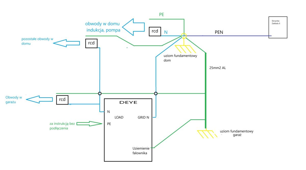

    Tylko tak: jak połączę N grid z N load, to powstanie pętla o różnych rozmiarach w zależności od miejsca połączenia, i boję się, że może to prowadzić do różnych dziwnych zjawisk. Ale gdy łączenie takie jest dopuszczalne, to teoretycznie mógłbym sobie poradzić tymi dwoma kablami 4×10 mm² Cu, w jednym 3F PE, a w drugim 3F zmostkowane N z gridu i loadu.
    Tak czy owak narysowałem schemat, pokazujący dla przejrzystości jedynie linie PE, N, PEN z wykorzystaniem przewodu 25 mm² Al. Bardzo prosiłbym o sprawdzenie, czy tak to powinno wyglądać, że zrobionym schematem wydaje mi się to teraz trochę bardziej przejrzyste.
    Schemat połączeń PE, N i PEN z falownikiem DEYE, uziemieniem i RCD.

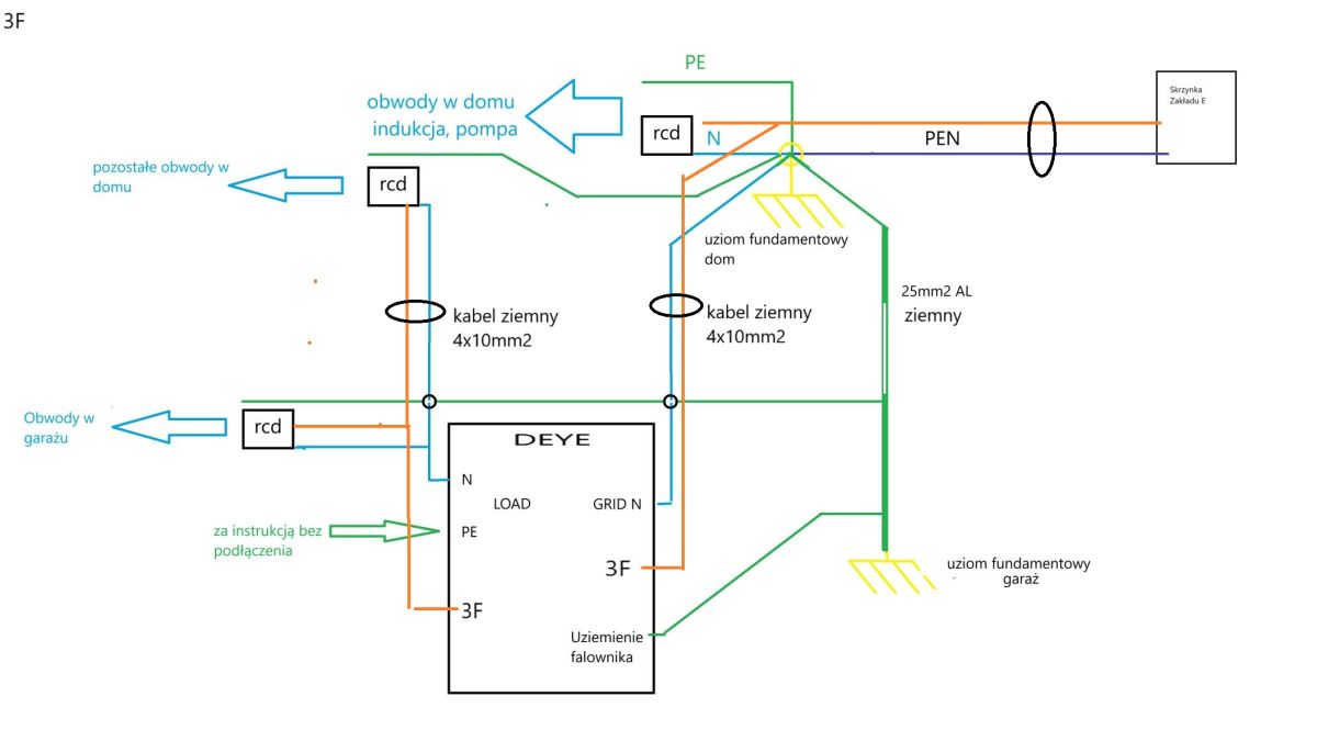

    Dodałem w takim razie jeszcze trochę, w tym kolorem pomarańczowym linie 3F. Dolna część szkicu to to, co znajduje się w garażu, górna to to, co w domu. Punkt podziału PEN jest tylko jeden — w żółtym kółku.
    Schemat instalacji elektrycznej 3-fazowej z podziałem PEN i uziemieniami

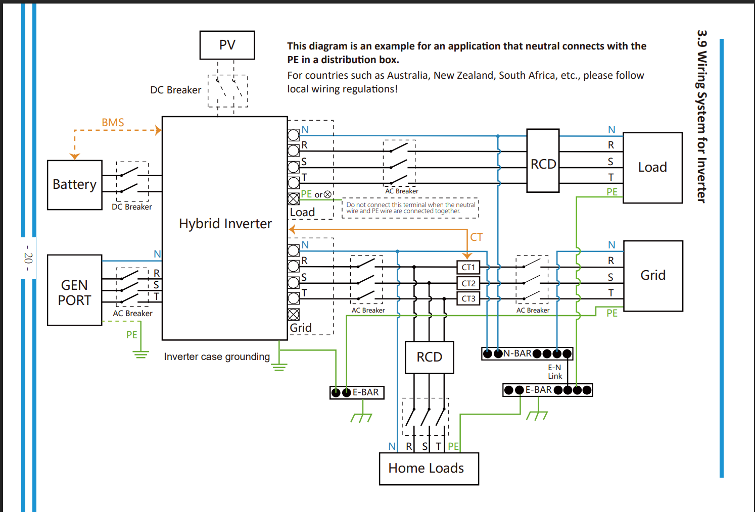

    virtualmachine napisał:
    Możesz podłączyć N-LOAD z N-GRID. One i tak łączą się wewnątrz falownika, bo łączy je przekaźnik.
    Chyba nie masz racji. Jakoś i na szkoleniu, i w rozmowie z helpdeskiem uzyskałem informację, że nie wolno łączyć N Grid z N load.
    Cytat z instrukcji falownika:
    "Należy pamiętać by nie występowało połączenie między wyjściem LOAD, a przyłączem sieci. Może to spowodować uszkodzenie falownika, lub pojawienie się napięcia na przyłączu podczas prac konserwacyjnych"
    A N w offgridzie możesz połączyć na stałe z N sieci, bo jest to żyła bezpotencjałowa
    Jesteś tego pewien?
    To jest nieprawda. Przekaźnik nie łączy N load z N grid, tylko łączy N load z PE. Jest to subtelna różnica :-).

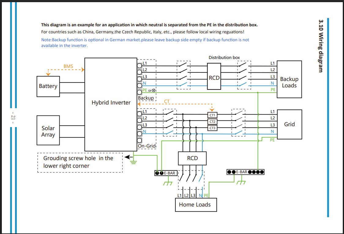

    @dzidek1968 autor nie podał dokłądnego modelu falownika, więc posłużę się instrukcją z chyba najpopularniejszej wersji sun-12k-sg04lp3-eu. Tu link do instrukcji bezpośrednio ze strony Deye:
    https://www.deyeinverter.com/deyeinverter/202...structions_sun-5-12k-sg04lp3-eu_240203_en.pdf
    I na stronie 20 widzimy schemat:
    Schemat połączeń falownika hybrydowego z siecią, obciążeniem, PV, baterią i generatorem
    Tylko zwróć uwagę jakiej sieci pokazałeś schemat. To sieć TN-S, zresztą nawet ta tym rysunku jest napisane dla jakich krajów ten schemat obowiązuje.
