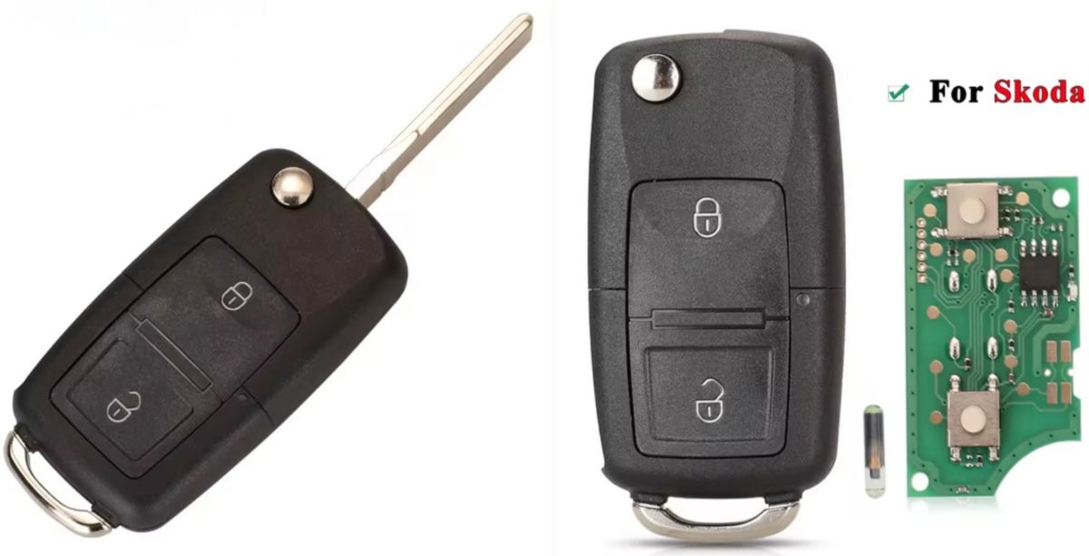

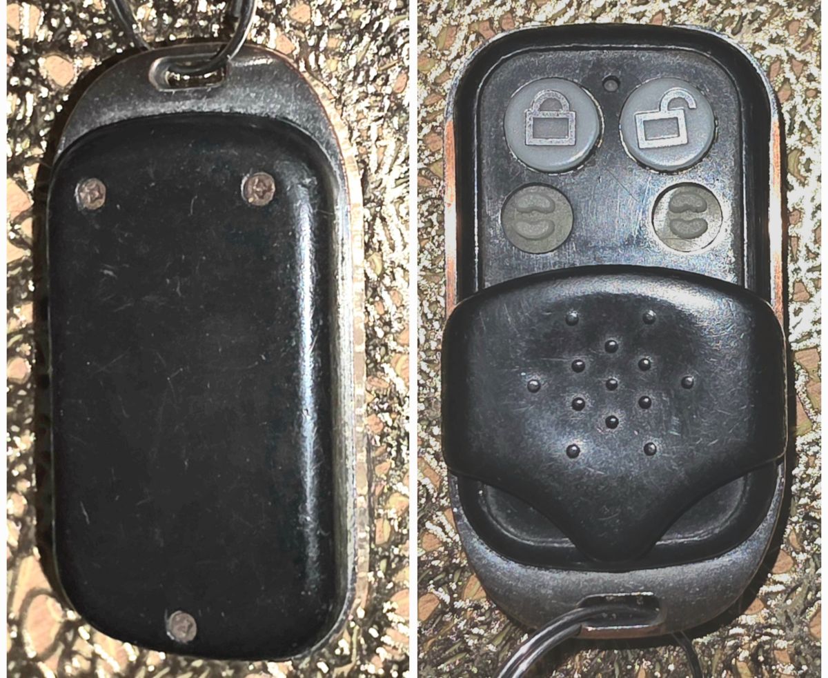

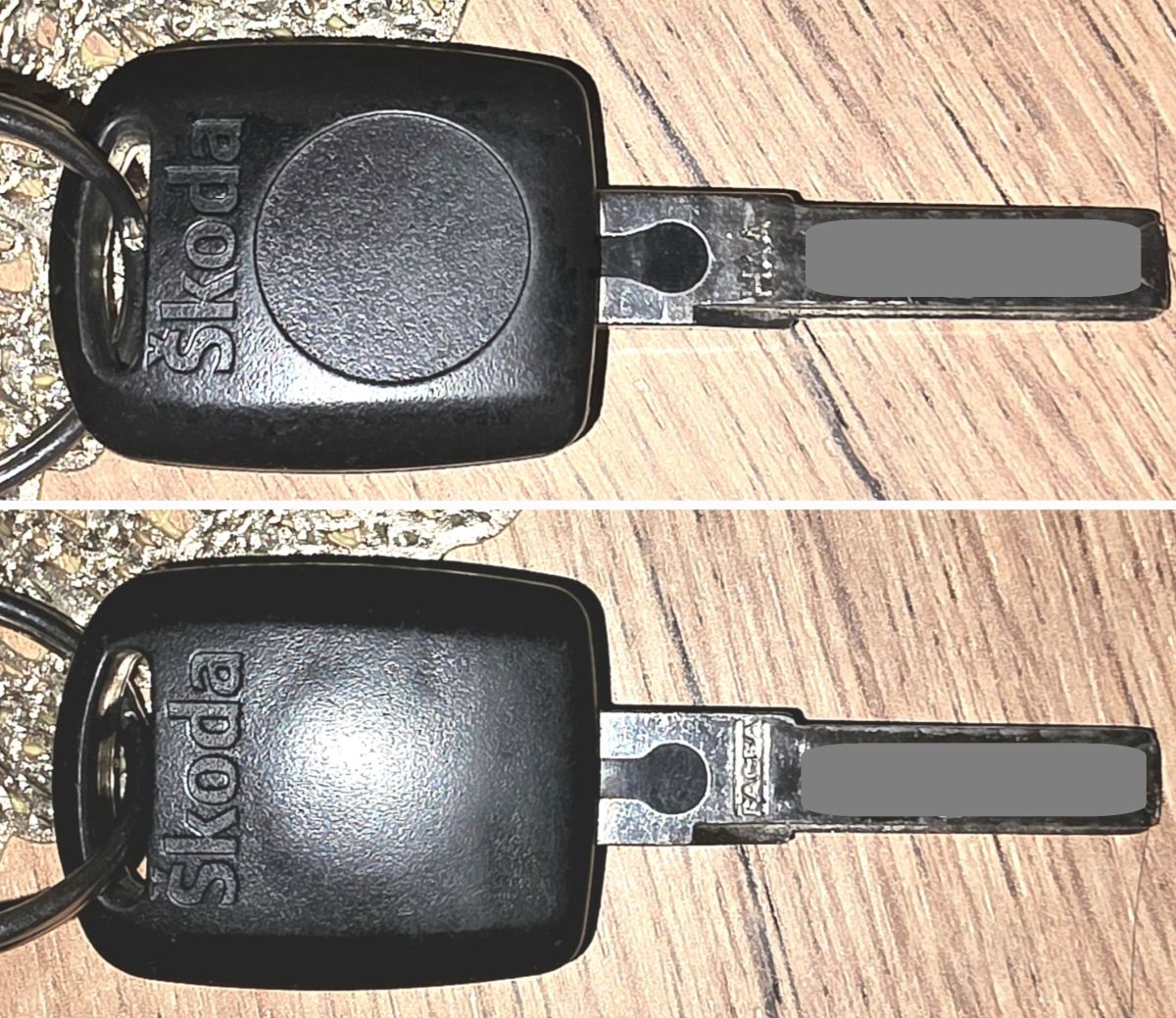

    Mam kluczyk do Skody Fabii i dodatkowo oddzielny pilot do zamka centralnego. Widoczne na zamieszczonych zdjęciach.
    Dwa widoki czarnego kluczyka Skoda z metalowym grotem na tle drewnianymZbliżenie na stary czarny pilot centralnego zamka z czterema przyciskami.

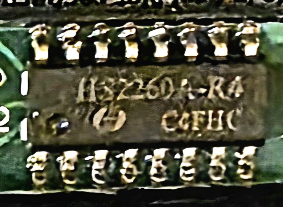

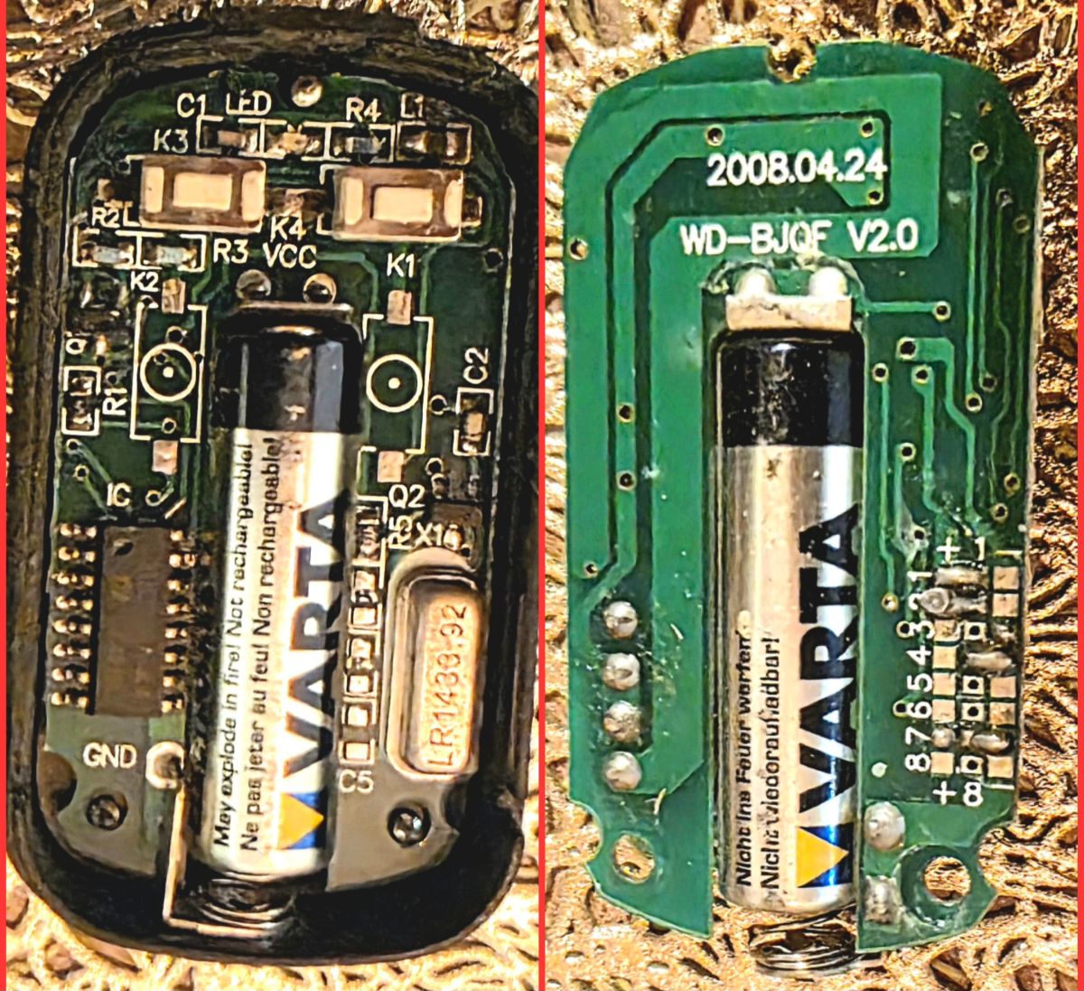

    Wnętrze dwóch płytek PCB pilota zdalnego sterowania z baterią Varta. Zbliżenie na układ scalony z oznaczeniem HCS200 na płytce drukowanej.
    Chciałbym mieć kluczyk wraz z pilotem, taki jak na poniższym zdjęciu.
    Składany kluczyk samochodowy z pilotem i elektroniką do Skody
    Czy jest to możliwe? Jeśli TAK to od czego zacząć?
    Widziałem na azjatyckich portalach w przystępnych cenach nowe klucze.
    Tylko czym się kierować, by kupić ten właściwy?
    Proszę o pomoc.

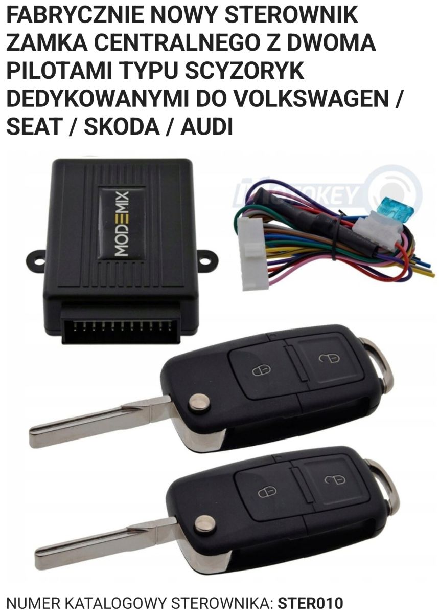

    Kolego klucz jest oryginalny a pilot to sterownik dołożony . Zakup sterownik centralnego wyglądającego jak ori i zamontuj . A jakbyś się uparł to same piloty scyzoryki byś dołożył .
  • #4 21730210
    Aleksander_01
    Posty: 12812
    Pomógł: 1162
    Ocena: 3415
    -wypinasz starą centralkę
    -wpinasz nową centralkę (ta co jest na fotce), powinny być zamienne
    -grawerujesz surowy grot wg starego klucza
    -cieszysz się nowym centralnym zamkiem.

    Zapomniałeś że pestkę immo trzeba przerzucić bo nie odpali auta.
