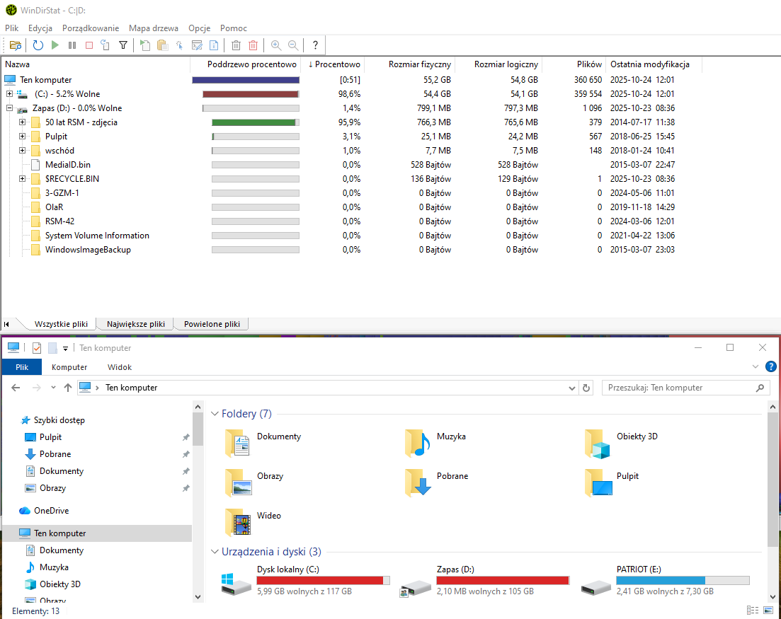

    Dysk od kilku dni zrobił się pełny, a na pewno nie jest.
    Próbowałem Oczyszczania dysku, w CDM komend chkdsk, defrag - bez efektu.
    Załączam pliki z FRST może sie przydadzą.

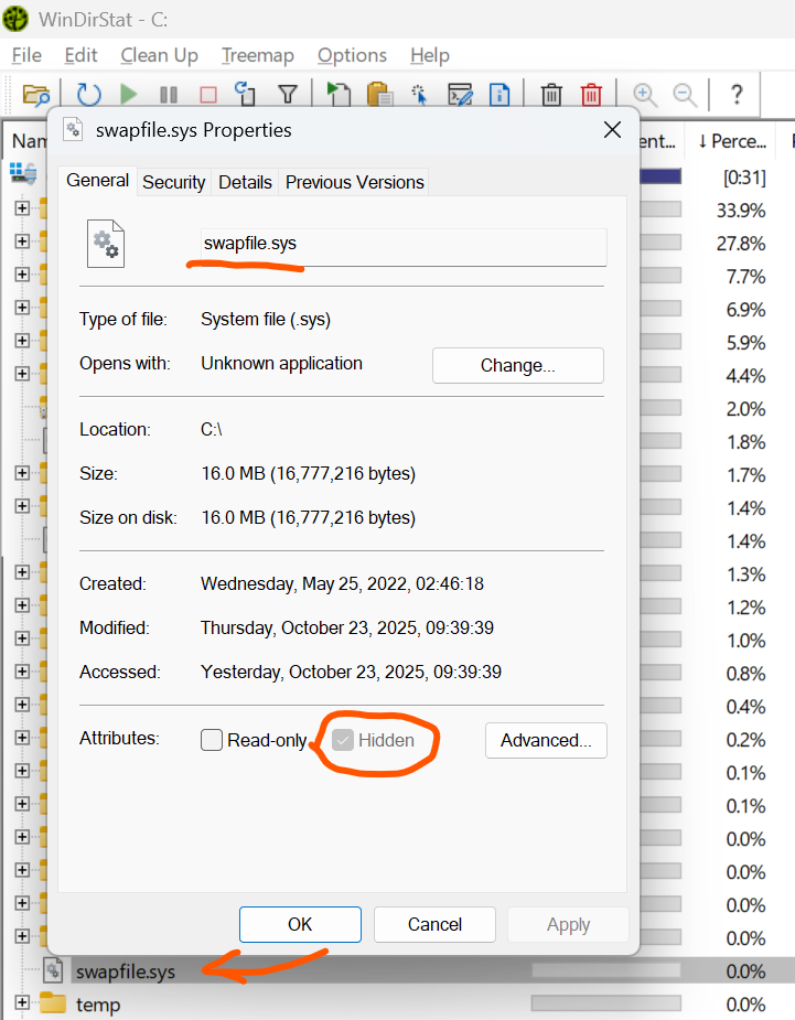

    Sprawdź przez WinDirStat, może Ci pokaże co ile zajmuje miejsca :)

    Widok analizy zajętości dysku C: i D: w programie WinDirStat oraz Eksploratorze plików
    Dodałem też raz jeszcze pliki z FRST.

    A pokaż screena z diskmgmt.msc

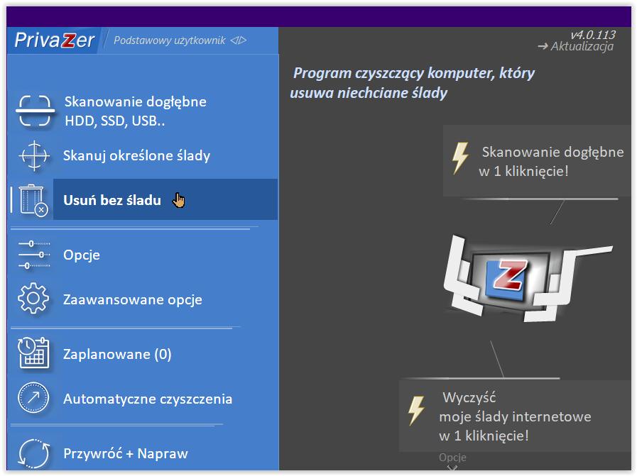

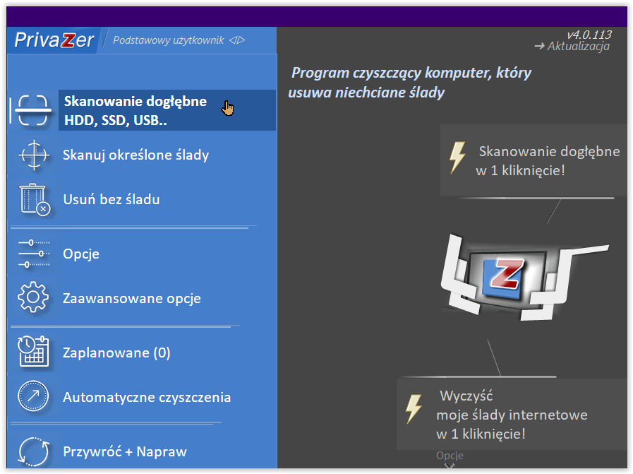

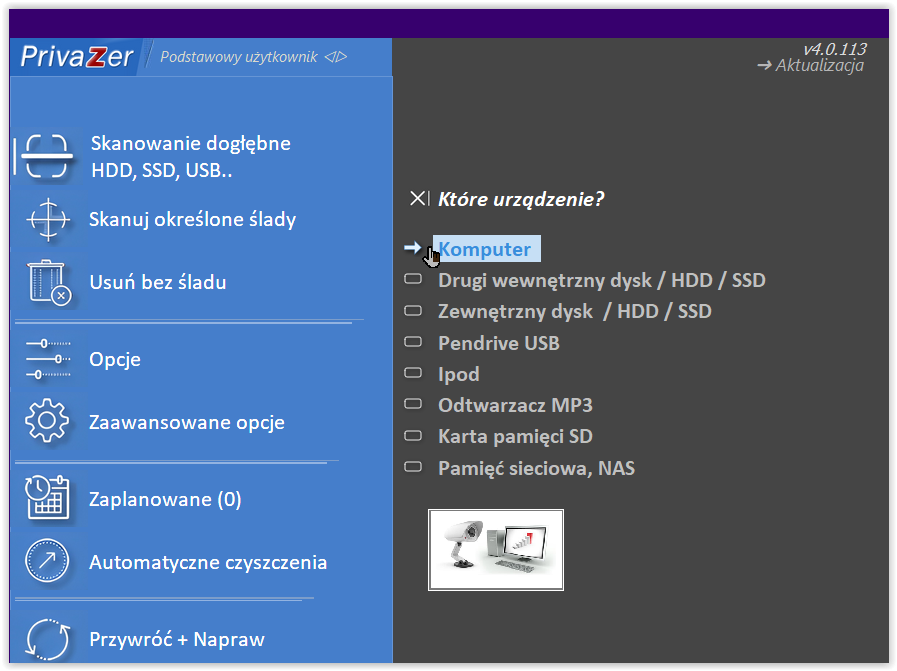

    Uruchom "Skanowanie dogłębne" w programie PrivaZer i zobacz ile "GB" noże zostać uwolnione?
    Interfejs programu PrivaZer z zaznaczoną opcją „Usuń bez śladu” Menu programu PrivaZer z zaznaczoną opcją „Skanowanie dogłębne HDD, SSD, USB” Interfejs PrivaZer z opcją skanowania dogłębnego i wyborem urządzeń

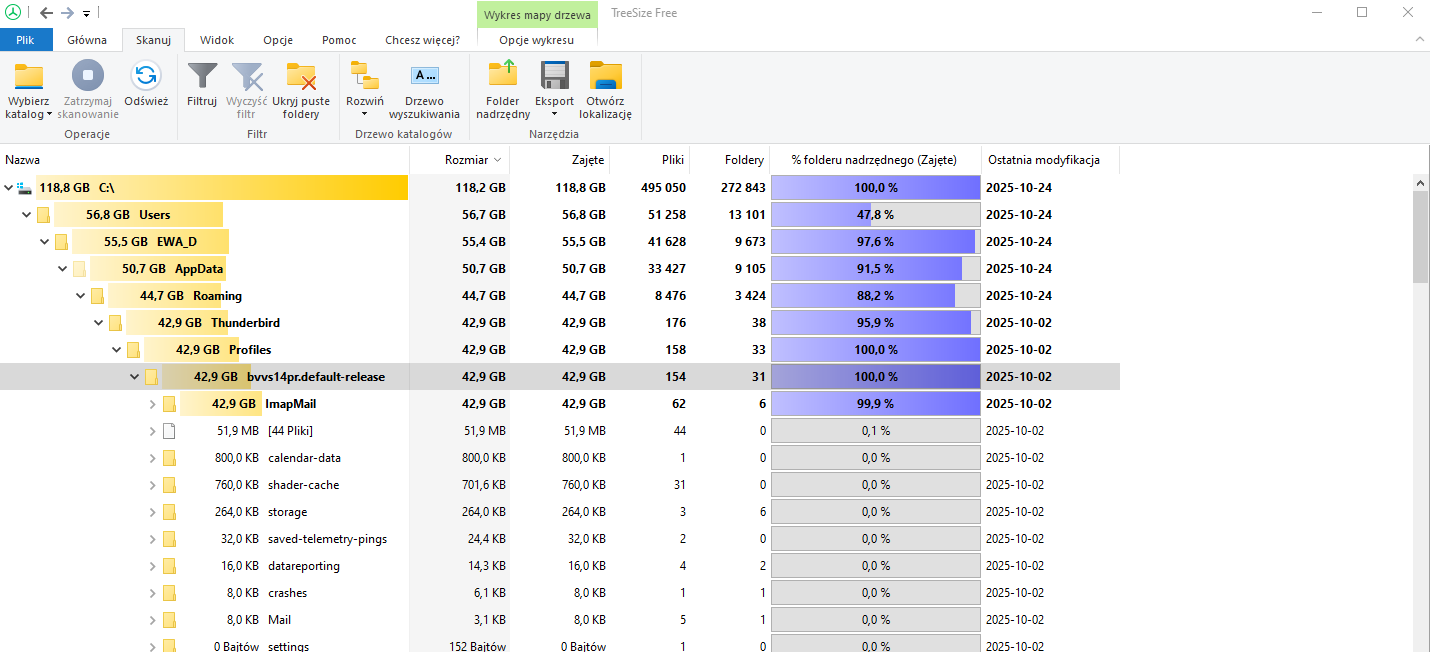

    WinDir nie pokazuje chyba w ogole ukrytych i chronionych, sprawdz moze w TreeSize Free.

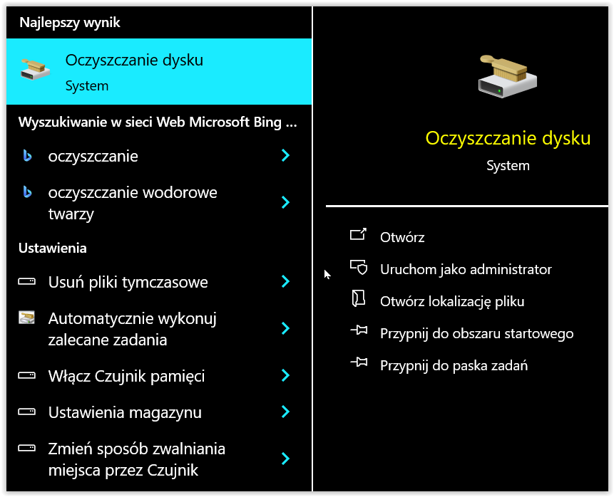

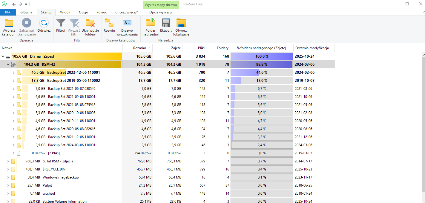

    Moim podejrzanym jest WindowsImageBackup. Warto sprawdzić, czy mechanizm kopii nie jest uruchomiony zgodnie z jakimś harmonogramem. Systemowe narzędzie Oczyszczanie Dysku (uruchomione jako Administrator) powinno wykazać taką pozycję, jeśli faktycznie coś zawiera.
    Mało eleganckie rozwiązanie, jeśli szukanie będzie miało pochłonąć za wiele czasu - jest tam około 1 GB istotnych danych na oko, można skopiować je na chwilę gdziekolwiek, sformatować partycję i wrzucić te dane z powrotem na miejsce. Albo skorzystać z faktu, że danych nie ma i scalić partycje C i D, bo partycja C jest też za mała, a podział tak małego dysku na partycje więcej utrudnia niż ułatwia.

    @Kolobos A po spakowaniu ile MB zaoszczędzimy?
    A systemowe oczyszczanie co pokazuje?
    Wynik wyszukiwania „Oczyszczanie dysku” w systemie Windows z opcjami uruchomienia

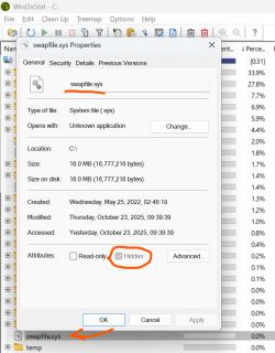

    Pokazuje, pokazuje
    Właściwości pliku systemowego swapfile.sys z zaznaczoną opcją ukrycia

    Tak, chyba znalezieni. Na dysk C kopiuje się poczta, na dysk D faktycznie backup.
    Dziękuję ślicznie za pomoc, myślę że już sobie poradzę :)
    Zrzut ekranu programu TreeSize pokazujący strukturę katalogów i zużycie dysku
    Zrzut ekranu programu TreeSize pokazującego wykorzystanie przestrzeni dyskowej folderu Zapas

    @hindoos mozliwe, wiem, ze kiedys byl z tym jakis problem TreeSize lepiej to wszystko pokazywal.
