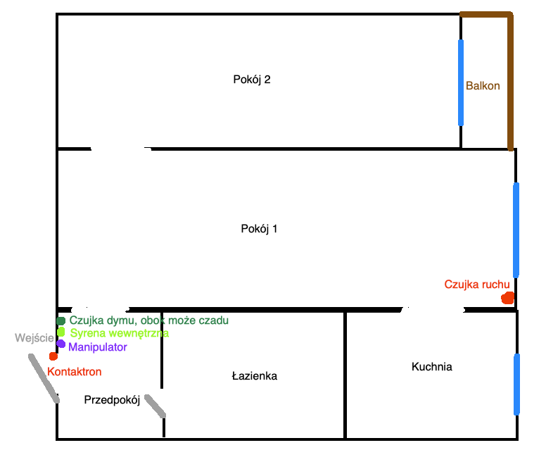

    Dobra to zaczynam zabawę u siebie w mieszkaniu.
    Cel jest następujący - chcę samodzielnie zainstalować u siebie w mieszkaniu alarm. Nigdy tego nie robiłem, zero doświadczenia etc.
    Założenia:
    1. Producent Satel - wybrany dlatego, że najpopularniejszy, najwięcej osób go zna, najłatwiej znaleźć pomoc do niego.
    2. W przyszłości - opcja podłączenia ethernet oraz czujek bezprzewodowych na 866Mhz (więc Abax2)
    3. Musi być już LTE
    4. Aktualnie będą czujki przewodowe:
    - kontaktron na drzwiach wejściowych (tutaj fajnie by było jak by była opcja wykrywania wstrząsów/uderzeń) x1
    - czujka ruchu x1
    - czujka dymu x1
    - opcjonalnie manipulator x1
    - syrena wewnętrzna x1
    5. Podstawowa najmniejsza obudowa, podstawowy akumulator 7Ah
    - montaż - obudowa będzie "wolnostojąca" w tym momencie, będzie stała na podłodze, pleckami dostawiona do szafki, będzie ok 0.5-1cm luzu, żeby tyłem kable poprowadzić (czy przy takiej instalacji będzie jakiś problem z czujnikiem sabotażowym w obudowie?)
    - podłączenie do prądu zwykłą wtyczką do gniazdka (listwy przeciwprzepięciowej z filtrem EMI/RFI
    6. Konfiguracja:
    a) jedna strefa
    b)
    - jak system uzbrojony to działa wszystko
    - jak system nieuzbrojony to działa czujka dymu
    - tryb nocny, działa tylko czujka dymu i kontaktron na drzwiach
    c) Chciałbym skonfigurować to tak, że:
    - przy uzbrojonym alarmie jeśli otworzą się drzwi do mieszkania do dostaje powiadomienie w aplikacji Satela, ale mam czas na rozbrojenie alarmu (apką lub manipulatorem) - całość będzie w przedpokoju
    - natomiast jeśli wejdzie się dalej (do pokoju, gdzie będzie czujka ruchu) to alarm uruchomi się bez żadnej zwłoki jeśli jest uzbrojony
    Czy może jakieś jeszcze sugestie, co zrobić przy takim alarmie?
    Co do materiałów i sprzętów potrzebnych do instalacji:
    - zestaw śrubokrętów
    - miernik
    - korytka plastikowe (na max 4 kable alarmowe, więc jakieś wąskie)
    - kable alarmowe - tutaj np sygnałowe Bitner 6 żyłowe
    - cążki boczne do cięcia kabli
    - klej do korytek i kabli w pewnych miejscach - mamut, czy klej na ciepło?
    Coś jeszcze? Jakieś inne propozycje co może się przydać?
    Szkic sytuacyjny z propozycją rozmieszczenia czujek (na planie nie ma skali):
    Plan mieszkania z zaznaczonymi czujkami alarmowymi i innymi elementami systemu
    Dlaczego takie zagęszczenie czujek w przedpokoju - tam jest mi najłatwiej poprowadzić kable bez rycia wszystkiego - niedawno była wymieniana instalacja elektryczna w bloku, i licznik energii został przeniesiony do piwnicy, na tej ścianie akurat będzie mikroremont.
    Pokój 2 nie chroniony - nie ma jak teraz poprowadzić kabli bez mocnego kombinowania, a znowu jedna czujka bezprzewodowa to wysoki koszt (bo moduł abax2 do centralki + czujka = 550-600 zł), mieszkanie w bloku, wysokie piętro.
    Czy warto dorzucić czujkę ruchu w przedpokoju? Czy nie ma sensu?
    Delikatny temat: czy ktoś z Was montował czujki, syrenę wewnętrzną, manipulator na malowanej ścianie na taśmę dwustronną, ewentualnie rzep do obrazów (rozwiązania 3M/Tesa/Scotch)?
    Strona sprzętowa, skleiłem coś takiego:
    1. centrala Satel Perfecta 64M i antena ANT-LTE-I (dlaczego: bo ma LTE, ma możliwość przyszłościowej rozbudowy o moduł Abax2 oraz ethernet)
    2. Satel OPU-4 P (dlaczego - mała, u mnie jak pisałem będzie stała na podłodze)
    3. transformator Pulsar AWT150 40VA
    4. akumulator bezobsługowy 12V 7Ah (taki mieści się w małej obudowie, mały system do utrzymania)
    5. przewodowy manipulator Satel PRF-LCD
    [powyższy zestaw zamyka się kwotą 1380 zł (gotowy zestaw na Allegro)]
    6. kontaktron + wibracja Satel XD-2 (praca w trybie "nr 3") [100 zł] - tutaj pytanie jak czuły jest ten czujnik wibracyjny? Potrzebne jest solidne uderzenie, czy wystarczy przypadkowe (ktoś zapuka, sąsiad obok mocno trzaśnie drzwiami)
    7. czujka ruchu - wystarczy PIR czy PIR+MR? SATEL SLIM-PIR/SATEL SLIM-DUAL czy BOSCH ISC-BPR2-W12 [koszt ok 60 zł, 140 zł za Dual]. Do tego też jakiś uchwyt na czujkę.
    8. czujka dymu i ciepła Satel TSD-1 [103 zł]
    9. czujka czadu Satel DG-1 CO [185 zł] OPCJA
    10. syrena wewnętrzna SPW-150 [55 zł] - tutaj nie kryję, ze wolałbym coś trochę cichszego niż 120dB.
    [Razem koszt czujek, syren: 320-580 zł]
    RAZEM: 1700-1960 zł
    + koszt kabli, korytek etc
    Oraz do tego kabel do konfiguracji Satel USB-RS ok 130 zł
    Co byście jeszcze dodali? Co zmienić?
    Proszę o sugestię.
    Czy przy takim zestawie będą jakieś akcje typu "nietypowe podłączenie" etc?
