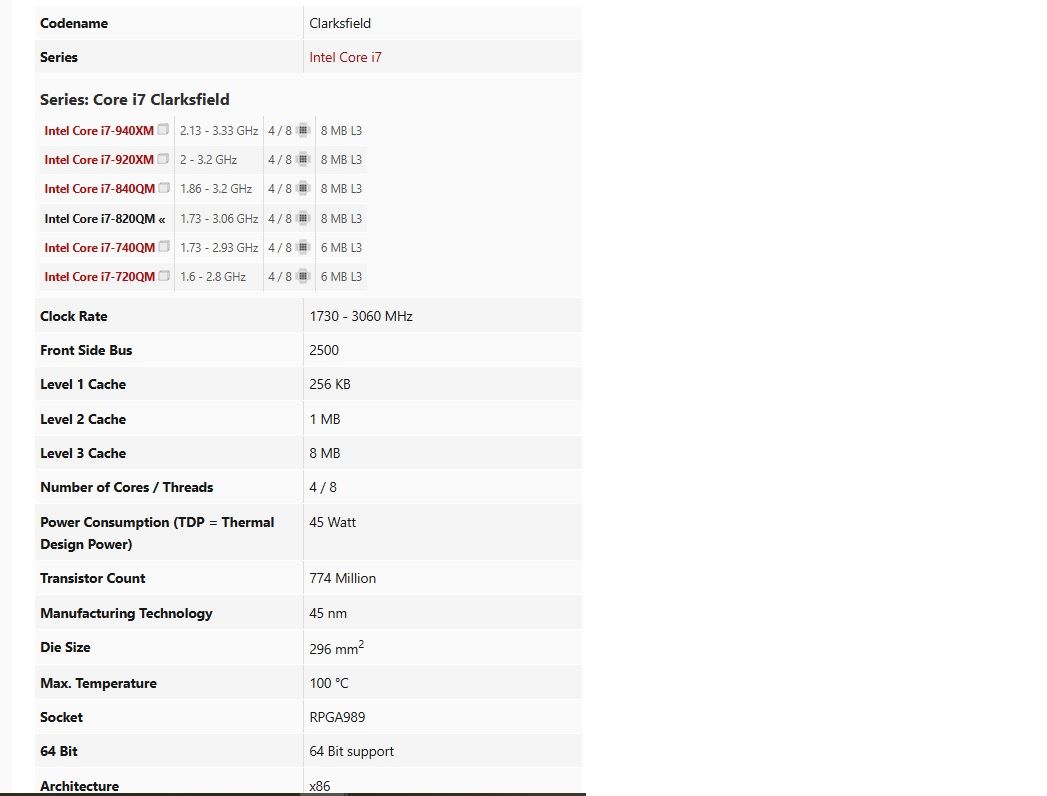

    Cześć. Jaki najlepszy procesor mogę zastosować w Dell Latitude e6510? Obecnie mam i5 m520. Wg AI fabrycznie wychodziły z:
    Opcje procesorów w Dell Latitude E6510
    Intel Core i7:
    Core i7-620M (2.66 GHz, 4M Cache)
    Core i7-820QM (1.73 GHz, 8M Cache)
    Core i7-720QM (1.6 GHz, 6M Cache)
    To max, czy jest jeszcze cos na rynku lepszego? O temperatury się nie boję, używam lapka stacjonarnie na podstawce chłodzącej.

    Jest video na YT jak Dell Latitude e6510 (15.6") running w/h Intel Core i7 840QM (4core) TPD=45W
    - 8GB DDR3-1333
    - Bios A17
    Wymień dysk na SSD, będzie dużo lepiej Link_ 6410_14.1"
    - ta sama płyta
    p.s
    Tabela specyfikacji procesorów Intel Core i7 serii Clarksfield

    Byłbym bardzo ostrożny z wyborem I7-820QM. Z I7-720QM będzie ten sam problem. W przeciwieństwie do wariantów dwurdzeniowych, modele te nie mają zintegrowanej grafiki.
    Pół biedy, jeśli laptop ma grafikę Nvidii, bo takie warianty tego laptopa występowały. I do takich wersje I7-QM mogły być zastosowane. Jeśli Autora laptop korzysta jedynie z Intel HD w procesorze (a te warianty były nawet bardziej popularne)... No cóż, w tym przypadku pozbędzie się po prostu jedynej grafiki, więc ciężko będzie z laptopa korzystać.
    Jeśli potrzebna jest grafika z procesora, to wchodzą w grę jedynie I5-xxxM oraz I7-xxxM (nie czterordzeniowe QM). Przy czym zmiana I5 na I7 ma mały sens jeśli chodzi o wydajność, ekonomicznie też nie ma to najmniejszego sensu. Zarówno I5 jak i I7 mają w tej wersji dwa rdzenie, I7-620M będzie o 10% szybsze od I5-520M i wyniknie to z wyższego zegara (2.40 vs 2.66 GHz). Tak naprawdę I5-580M jest szybsze od I7-620M. a I5-560M jest plus minus zbliżone, może jakiś 1-2% przewagi dla I7-620M. Jest też model I7-640M, ale też nie są to jakieś spektakularne różnice.
    Tak czy inaczej wymiana dwóch rdzeni na szybsze o 10% nadal dwa rdzenie nie ma sensu, sens ma tylko wymiana na I7-QM, jeśli laptop dysponuje grafiką dodatkową Nvidia NVS.
