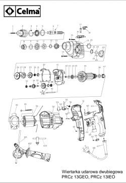

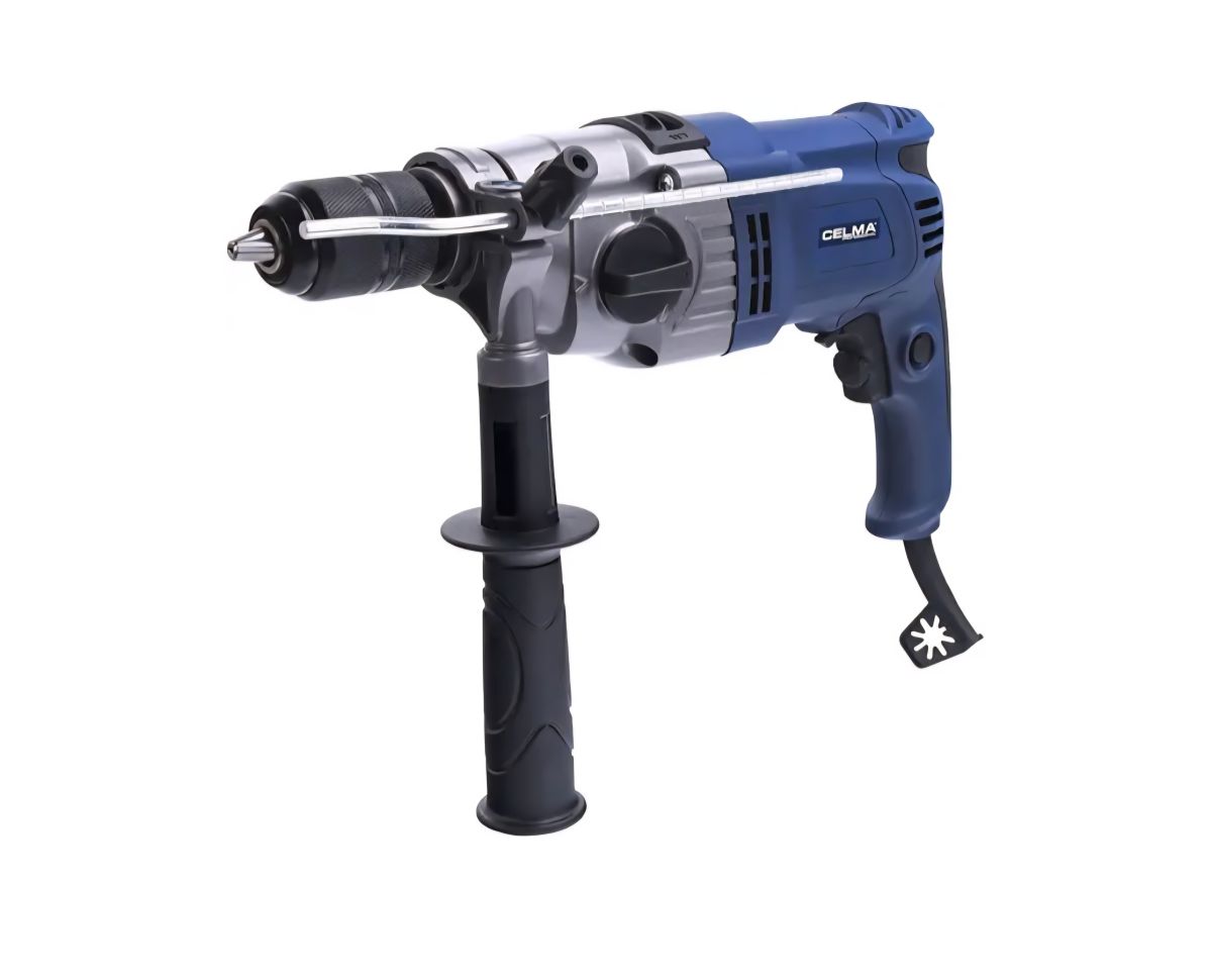

    Wiertarka Celma PRCz 13IEO — problem polega na tym, że działa tylko na drugim, szybkim biegu. Na pierwszym biegu wirnik pracuje, a głowica stoi w miejscu. Rozebrałem przekładnię; wszystkie koła zębate są w porządku, mechanizm zmiany biegów też działa poprawnie. Co może być przyczyną?
    Wiertarka Celma PRCz 13IEO z uchwytem pomocniczym i ogranicznikiem głębokości

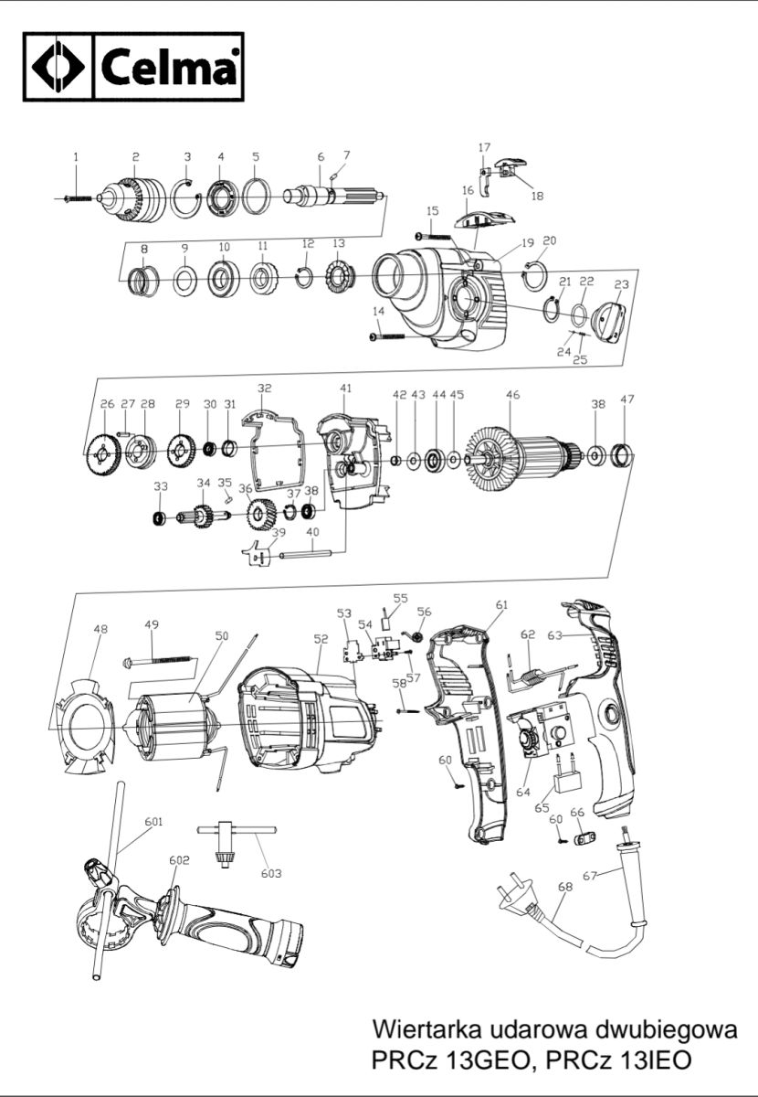

    Któreś kółko obraca się luźno na wałku. Na rysunku widzę wpust, może wypadł.

    Schemat części wiertarki udarowej Celma PRCz 13GEO z oznaczeniami numerów.
    Nr części 27: są to dwa wałeczki. One są w porządku, nie wyglądały na popękane czy odłamane. Natomiast nie sprawdziłem tego wpustu o nr części 35 — może on jest odpowiedzialny za usterkę.

    Jeśli obcięty jest wpust "35" to tak będzie.

    @dimasek87 Ten wpust miałem na myśli pisząc wcześniej.
