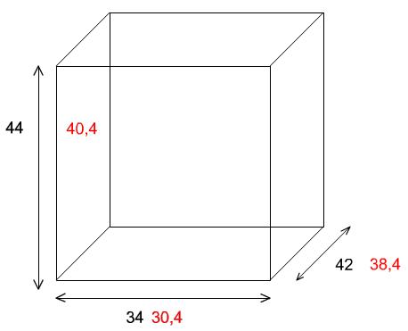

mam pytanko jaka obudowa do stx'a 27/150/4ss chodzi mi o wymiary bo ninwiem jak sie liczy. jak ktos wie to dzieki za udzielenie takich informacji .Pozgro --==Jedi==--™
Obudowa wentlowana ok. 45L strojona na 45Hz, tunel BR średnicy wew. 10cm długości 19cm.
Na rysunku wymiary zewnętrzne zaznaczono na czarno, wewnętrzne na czerwono.
