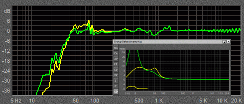

    Kolejny teoretyk... 19Hz ? Przecież rura ma wtedy kolo metra długości. Przy tak niskim strojeniu o ile miało by sens BR nie ma sensu lepiej zrobić TL tunelówkę, albo falowód. Rure trzeba zrobić większą bo głośnik ma dość spory VAS.
    99litrów to Vas 70 litrów jest mniejsze od vasu, czyli od biedy wielkosc obudowy może być, ale problem to strojenie czemu tak nisko?
    Zaraz zobaczysz o cco się rozchodzi
    porównaj sobie skuteczności poniżej wkomponowanych przebiegow charakterystyk dla standardowego pokoju:
    Kolorem żółtym zaznaczona obudowa 60 litrów strojona na 40 Hz
    kolorem zielonym Twoja obudowa.
    O ile twój przebieg ma swoje zalety (liniowość) miedzy basem a średnim basem, to mój też ma zalety - jest wyższy SPL przy dokładnie tym samym zejście -3 dB (biorę pod uwagę to co rzeczywiście bedize doskwieralne w domu, a nie to co na wykresie w ISD, uwzględniając charaketrystykę producenta)
    Ale zobacz na Swój głośnik jakie on ma opoźnienia przy 19Hz!! nie mieszczą się na wykresie! (zobacz sobie to wykres z BasBoxa, nie wiem jak Ci wyszło max 9,6msec)
    po za tym mój bardziej się nadaje bo pasmo 40-100Hz jest wyraźnie naznaczone 3 dB to dwa razy głośniej, czyli potrzeba mniej mocy... BO po nowym roku ceny idą do góry.
    Po za tym wytrzymałośc mocowa w przypadku 40 Hz spada dopiero ponizej 16 Hz (infradźwięki) a w Twoim przypadku od 30 Hz dla 25 Hz głośnik wytrzymie maksymalni 20 Watów - po za tym nie mówie juz o tym co się dzieje z Xmaxem...
    Dlatego nie stroi się tak jak TY.
    jedyny motyw jaki mi przychodzi w Twoim przypadku to w przypadku takiego strojenia wycięcie wszystkiego poniżej 30Hz.
