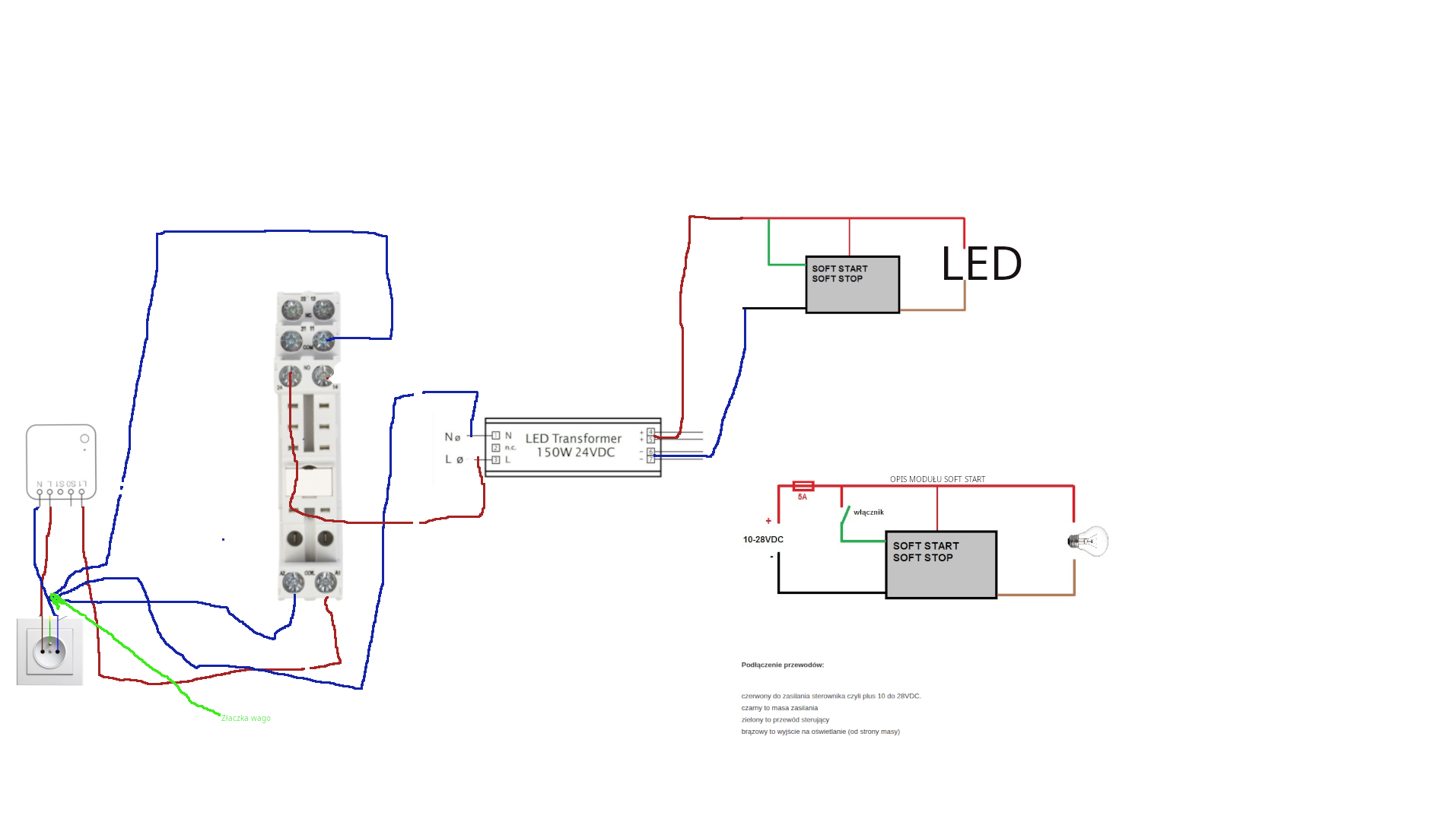

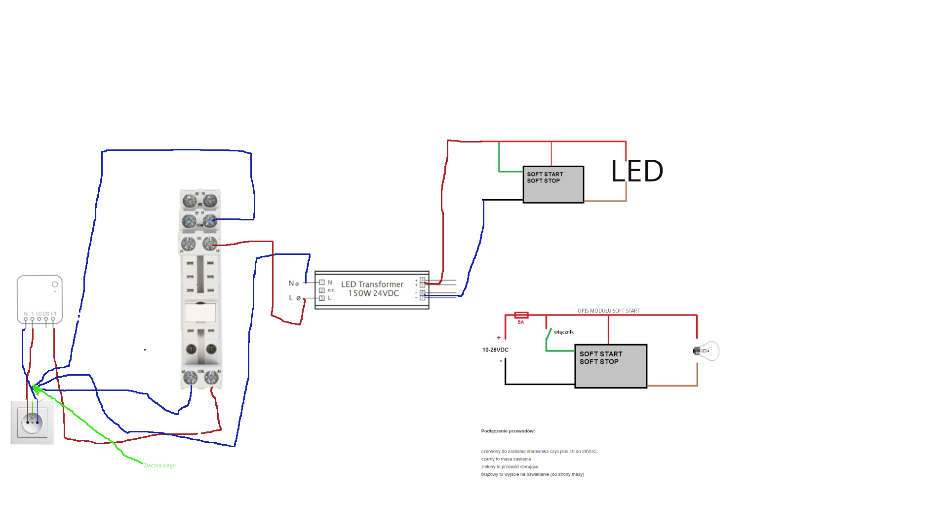

    Artystą nie jestem ale wyszło mi coś takiego Schemat elektryczny z transformatorem LED, modułem soft start i podłączeniami przewodów
  • #10 21734661
    hindoos
    Poziom 37  
    Posty: 3788
    Pomógł: 293
    Ocena: 673
    Podajesz 2x N na transformator :) a ani razu fazy

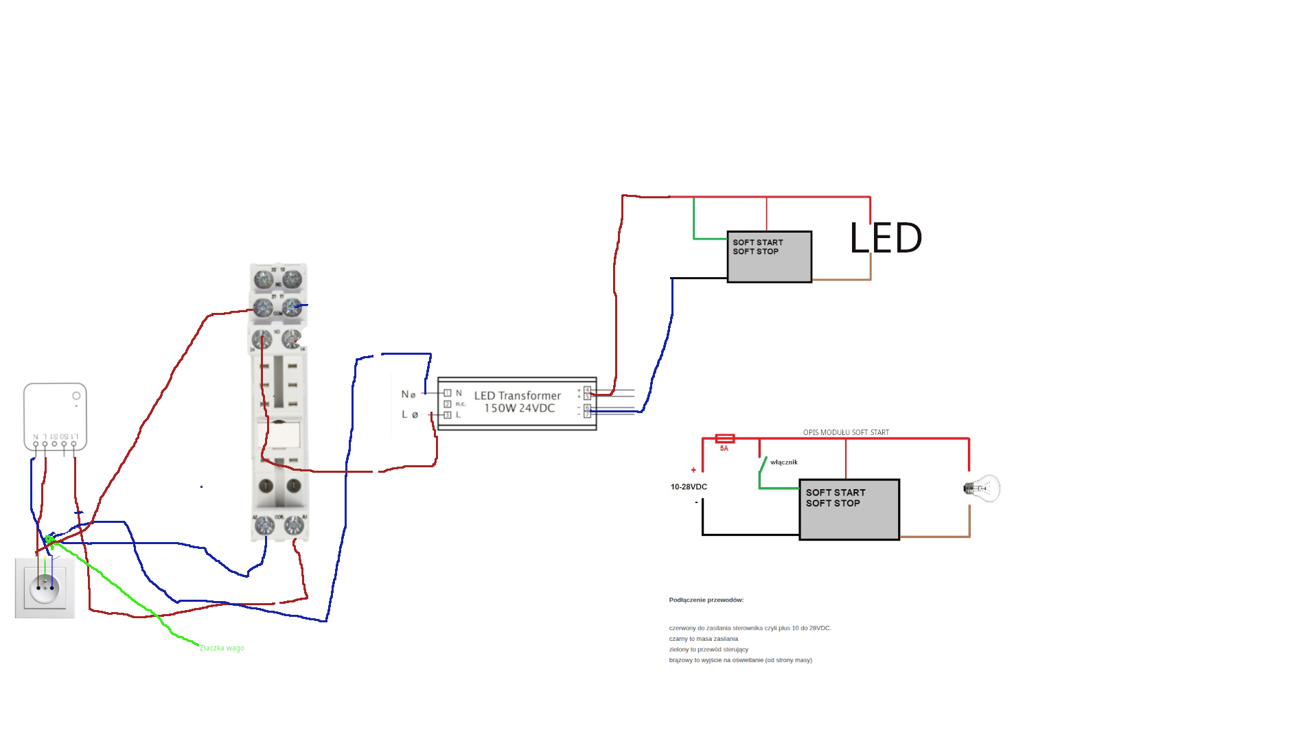

    Patrzę tu Schemat styków przekaźnika RM87P z oznaczeniami COM, NO, NC oraz cewką A1–A2 i poprawiłem na
    Schemat połączeń z przekaźnikiem, transformatorami LED i modułami soft start
    Gdy cewka nie jest zasilona (Aqara OFF / restart / awaria), COM(11) nie łączy się z 24, więc zasilacz 24 V nie dostaje fazy → światło jest zgaszone.
    Dopiero gdy Aqara włączy wyjście i zasili cewkę (A1–A2), przekaźnik „klika” i 11 łączy się z 24 → zasilacz dostaje fazę → światło się włącza.
    Dobrze kombinuję?
    Jak Aqara jest aktywna to też nie dostaje :) Zobacz co dochodzi do COM
    Idąc dalej - moduł soft start podłączyłeś teraz dokładnie tak jak ja mam u siebie w domu. Będzie płynne rozjaśnienie przy włączeniu ale w momencie odcięcia zasilania - nagła ciemność.
    U mnie nie było innej możliwości zrobienia tego "analogowo" bo mam po prostu 2 czujki na górze i na dole schodów które załączają osobne zasilacze, także nie ma tam przekaźników jak u Ciebie.
    Natomiast potencjalnie zamiast przełączać zasilanie do transformatora, możesz podłączyć go na stałe do zasilania (jak to rozważałeś) a przekaźnikiem Relpolu zwierać tylko styk "włącznika" w soft starcie. Wtedy uzyskasz płynne rozjaśnienie i ściemnienie bo zgaszeniu.
    Minus taki że zasilacz jest cały czas zasilany i podejrzewam, że jakiś prąd upływu też będzie pobierać.
    Zastanów się co byś wolał :) To może być też decyzja podyktowana "kablologią" bo czasem "lepsze" jest zwyczajnie "niewygodne", nie zawsze te 4 urządzenia (przekaźnik Aqary, przekaźnik Relpolu, zasilacz do ledów i moduł soft start) są blisko siebie i lepiej iść na pewne kompromisy niż ciągnąć kolejne 20 metrów przewodów tam i z powrotem :)

    Schemat okablowania przekaźnika Relpol, transformatora LED i modułu soft start Poprawiłem. Na COM podaje teraz fazę. Co do twojej porady "przekaźnikiem Relpolu zwierać tylko styk "włącznika" w soft starcie", to bym tak wolał, ale ten soft start jest 10–28 V DC, a z Aqara do przekaźnika płynie 230 V?

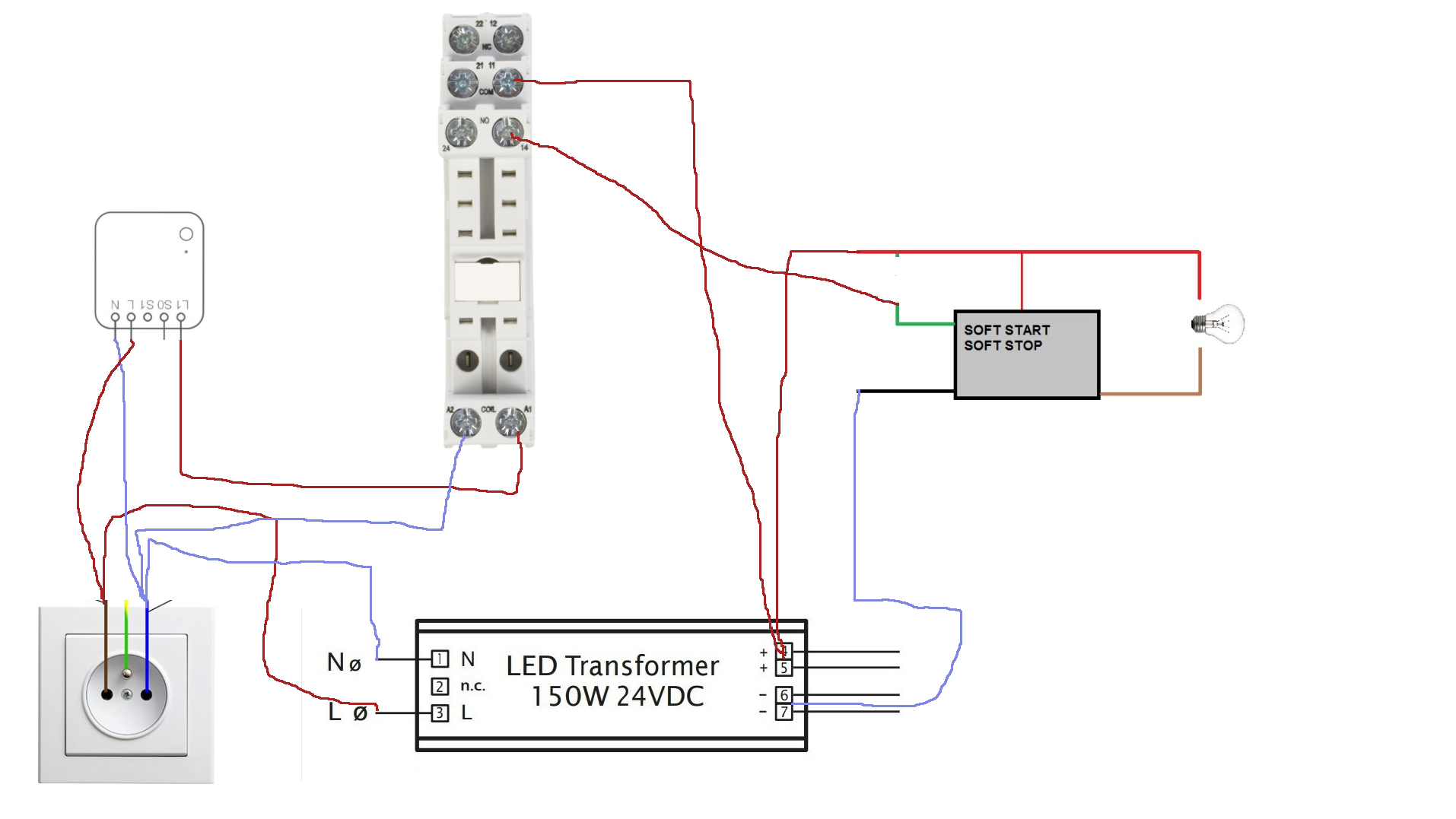

    Aqara steruje przekaźnikiem Relpolu a Relpol zwiera dowolny styk, jest separacja galwaniczna między obwodem sterującym (230V AC) a obwodem wykonawczym (w tym wypadku byłoby to 24V DC). Przekaźnik, zamiast podłączać zasilanie 230V AC do zasilacza LED, może zewrzeć 24V DC i "wejście" soft startu.
  • #15 21734965
    tortoise1206
    Poziom 4  
    Posty: 34
    To zaraz poprawię rysunek, czyli przekaźnik powinien być wpięty tak, gdzie na schemacie soft start jest włącznik?
  • #16 21734973
    hindoos
    Poziom 37  
    Posty: 3788
    Pomógł: 293
    Ocena: 673
    Tak - jeśli odpowiada Ci stałe zasilanie zasilacza LED
  • #18 21734996
    hindoos
    Poziom 37  
    Posty: 3788
    Pomógł: 293
    Ocena: 673
    Wygląda poprawnie :)
    A modułem chcesz sprawdzać czy Aqara wystawia sygnał do załączenia przekaźnika? :)

    Jeśli chodzi ci o moduł Aqara T1, to on będzie dostawał informacje z czujników ruchu: jeden z dolnego biegu schodów, a drugi czujnik z górnego biegu schodów.

    Chodziło mi o moduł sygnalizacyjny. Czyli będzie zasilany przez czujniki ruchu?

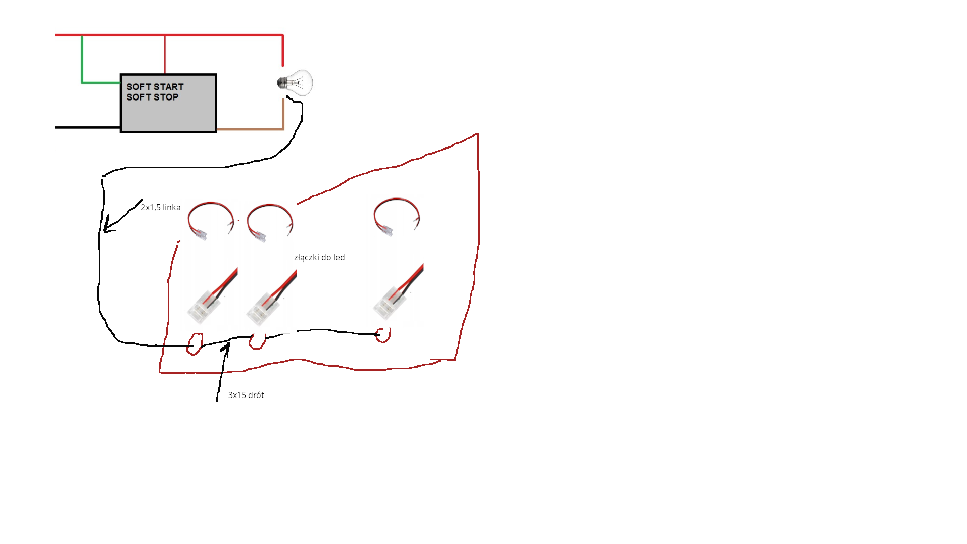

    Jeszcze takie pytanie o przewody, czy jest OK?
    Schemat podłączenia zasilania z modułem soft start i złączkami LED złączki do LED z przewodem 1,5 łączone na złączki WAGO, w sumie dopytuję bo zasilacz na wyjściu ma 6,25 A, czasem chyba przewrażliwiony jestem :)
    zasilacz na wyjsciu ma 6,25A czasem
    Ale zmierzyłeś dla Twoich LEDów taki pomiar? Czy to maksymalna moc zasilacza? :P

    Tak liczyłem: taśma LED na 1 m ma 10 W. Taśmy kupiłem 12 m, a zużyłem chyba 11 m, ale liczyłem na 12 m, więc wychodzi 120 W, a zasilacz ma 150 W. Taśma jest taka: https://led-rgb.pl/tasmy-led-cob/551-tasma-le...na-free-cut-dowolne-ciecie-5906228664046.html, a zasilacz dokładnie taki: https://neoled.com.pl/zasilacz-philips-24V-150W-do-ledow.html

    Bo ten soft start jest na max 5A czyli 120W dla 24VDC.
    A rysunku podłączenia który wykonałeś trochę nie rozumiem :/
