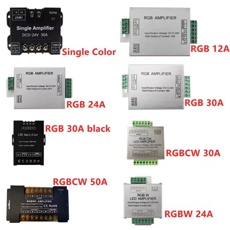

  • #18 21735912
    pawlik118
    Poziom 34  
    Posty: 2430
    Pomógł: 202
    Ocena: 609
    Panowie, odwagi. Napięcie 24V to napięcie zasilacza. Patrząc od strony przekaźnika, nigdy nie będzie takiej sytuacji, że na stykach będzie 24V i płynący prąd (przez gaszący się łuk) o wartości 3,2A. Wynika to z tego, że obciążeniem są diody LED a nie rezystancja czy coś innego. Diody LED przy 21V w zasadzie już nie przewodzą prądu. Zatem największe napięcie jaki wystąpi na stykach przy płynącym prądzie nie przekroczy 3V (czyli 24V - 21V jako napięcie diod LED) przy 2 do 3A max. Wago spokojnie to wytrzyma.
  • #19 21736102
    rb401
    Posty: 3002
    Pomógł: 750
    Ocena: 984
    Budowlany_Chlop napisał:
    Jak w praktyce rozwiązuje się takie przypadki?
    Przekaźniki mechaniczne w obwodach prądowych zasilających taśmy nie są optymalnym rozwiązaniem z kilku różnych względów.
    Dużo lepsze jest użycie tzw. wzmacniaczy LED, dedykowanych dokładnie do takich zastosowań. W skrócie taki wzmacniacz to po prostu szybki przekaźnik półprzewodnikowy. Zwykle zawierający kilka niezależnych kanałów w jednej obudowie. Stosowany jest jako "powtarzacz" załączenia obwodu taśm na podstawie napięcia wejściowego z wyjścia innego obwodu taśm w systemach zasilanych kilkoma osobnymi zasilaczami. A jest na tyle szybki że nie ma problemu z szybkimi sygnałami PWM stosowanymi w systemach ze ściemniaczami. Ale nic nie stoi na przeszkodzie by ich używać właśnie jako stopni wyjściowych jakieś automatyki czy sygnałów z różnego rodzaju wyłączników, czy to ściemnianych czy statycznych. Te wzmacniacze pozwalają na optymalizację instalacji tak by połączenia prądowe były jak najkrótsze, bo ich sygnały wejściowe są niskoprądowe i nie są krytyczne ze względu na długość oraz przekrój przewodów.
    Te wzmacniacze są też zwykle tańsze i trwalsze niż rozwiązanie na zwykłych przekaźnikach. Ich oferty występują w dużej ilości wariantów ze względu na ilość kanałów i sposób sterowania, np. nienegujące, negujące, z optoizolacją. Są również różne warianty ze względu na obudowę, mocowanie np. na szynę DIN, dopuszkowe itd. .
    Nie chciałbym montować zasilacza do każdego obwodu LED – wydaje mi się to kompletnie bez sensu.
    To zależy od konfiguracji instalacji, długości i przekroju przewodów. Chodzi głównie o to że przewody na niskim napięciu wnoszą spadki napięć, co przy systemach na taśmach LED jest znaczące. I czasami gdy odległości pomiędzy zasilaczem a taśmami muszą być długie, konfiguracja z wieloma zasilaczami jest lepsza i mniej kłopotliwa niż z jednym centralnym zasilaczem. Ale to już kwestia konkretnego przypadku.
  • #20 21736117

  • #21 21738656
    rb401
    Posty: 3002
    Pomógł: 750
    Ocena: 984
    Jak wspominałem, mam do podpięcia 8 pasków LED. Długość taśm to od 1 do 5 metrów. Moc planowana to 15 W na metr. Długość przewodów zasilających dla poszczególnych taśm to od 3 do 5 metrów.Mam 8 łączników lub przycisków sygnałowych. Każda taśma ma się zapalać osobno. Szukam po prostu czegoś w rodzaju modułu elektronicznego 8-torowego, który po odbiorze sygnału z przycisku poda 24 V na przewody do LED-ów. Sygnał mogę sterować obojętnie jakim napięciem. Ważne, aby taki przekaźnik był w stanie na tor podać 24 V o maks. obciążeniu ok. 3,2 A.
    Nie zauważyłem ośmiokanałowych wzmacniaczy w jednej obudowie. Dlatego w Twoim projekcie można by przykładowo użyć dwóch czterokanałowych lub trzech trójkanałowych.
    Dla przykładu weźmy tą ofertę serii wzmacniaczy LED:
    https://pl.aliexpress.com/item/1005004851118453.html
    Różne modele wzmacniaczy LED z opisami natężenia prądu i typami kanałów
    Tutaj, dwa czterokanałowe nazwane w tej ofercie "RGBW 24A" spełniają Twoje wymagania i są bardziej optymalne cenowo niż np. trzy trójkanałowe z tej oferty.
    Ale nie koniecznie musisz kupować od tego Chińczyka. Prawie wszystkie sklepy z elementami do systemów LED z taśmami mają zwykle w ofercie też różne rodzaje wzmacniaczy LED.
    Jedynie do Twojego projektu trzeba zwrócić uwagę na następujące parametry:
    - napięcie 24V (bo są też takie tylko na 12V),
    - prąd kanału większy niż Twój wyliczony (prąd wzmacniacza zwykle podawany jest jako suma prądów wszystkich kanałów, więc trzeba przeliczyć).
    Oznaczeniami kolorów (R, G, B itd.) na zaciskach i tym że dany wzmacniacz jest niby dedykowany do jakieś taśmy nie trzeba się przejmować bo kanały są identyczne. Zresztą są też wzmacniacze z oznaczeniami ogólnymi np. CH1, CH2 itd. .
    raczej bez ściemniania, chociaż akurat ta opcja mogłaby się pojawić, jeśli da się to jakoś połączyć.
    Jak użyjesz wzmacniaczy LED zamiast zwykłych przekaźników, to do opcji ściemniania nic nie musisz zmieniać ani dokładać w obwodach prądowych. Po prostu jeśli na wejście wzmacniacza podasz sygnał PWM z jakiegoś ściemniacza lub sterownika to taśmy będą ściemnialne.
