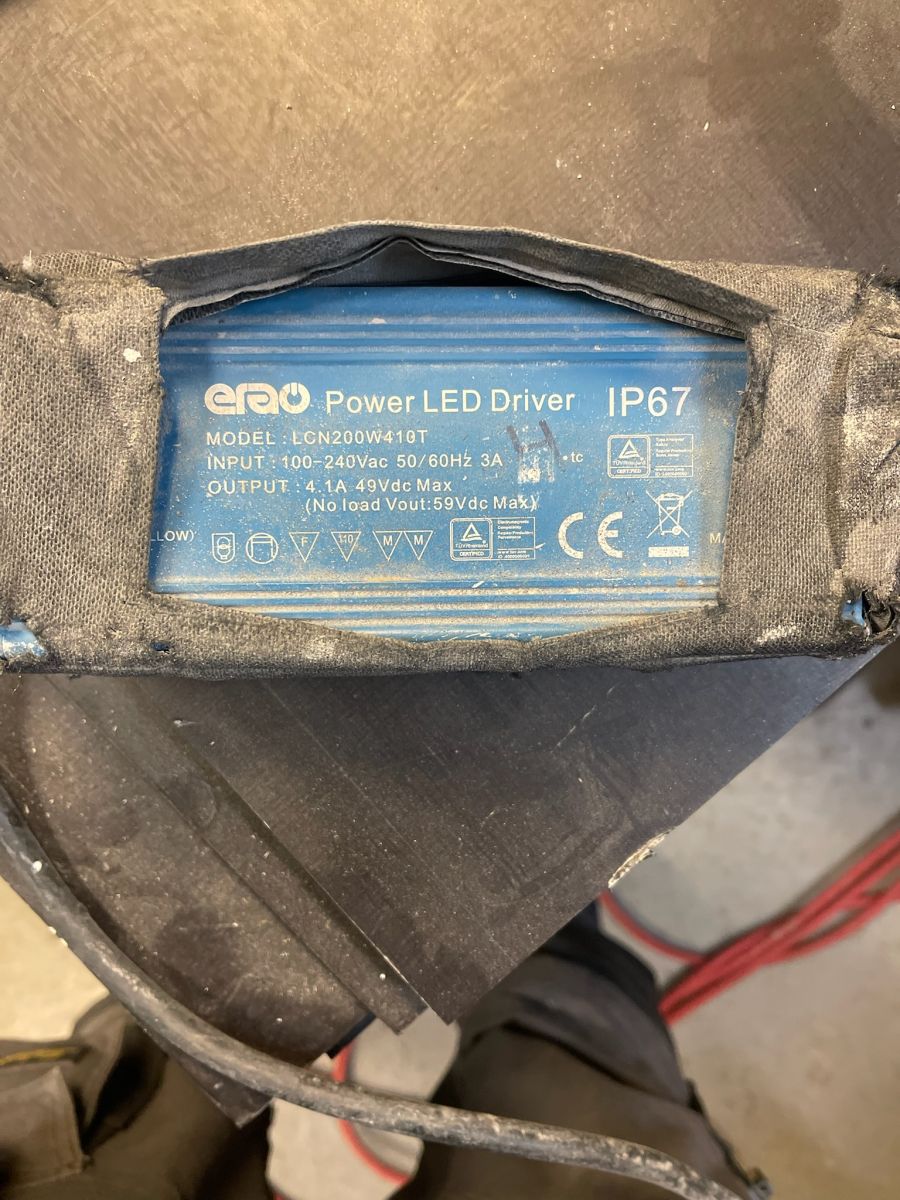

Czy ładowarka ze zdjęcia nadaje się do ładowania baterii 48V?
Jasiek___1985 30 Paź 2025 17:21 156 3
  • #1 21736448
    Jasiek___1985
    Poziom 3  
    Posty: 17
    Witam, potrzebuję podpowiedzi fachowca. Mam baterię 48 V. Czy mogę ją ładować czymś takim?
    Zasilacz LED ERA model LCN200W410T z parametrami wejścia i wyjścia
  • #2 21736481
    gumisie
    Posty: 17786
    Pomógł: 1667
    Ocena: 2473
    Moim skromnym zdaniem, ten LED Driver, nie nadaje się do tego.
  • #4 21736585
    Mastertech
    Poziom 30  
    Posty: 1754
    Pomógł: 104
    Ocena: 365
    No właśnie, co to za bateria, litowa, niklowa, kwasowa ?
