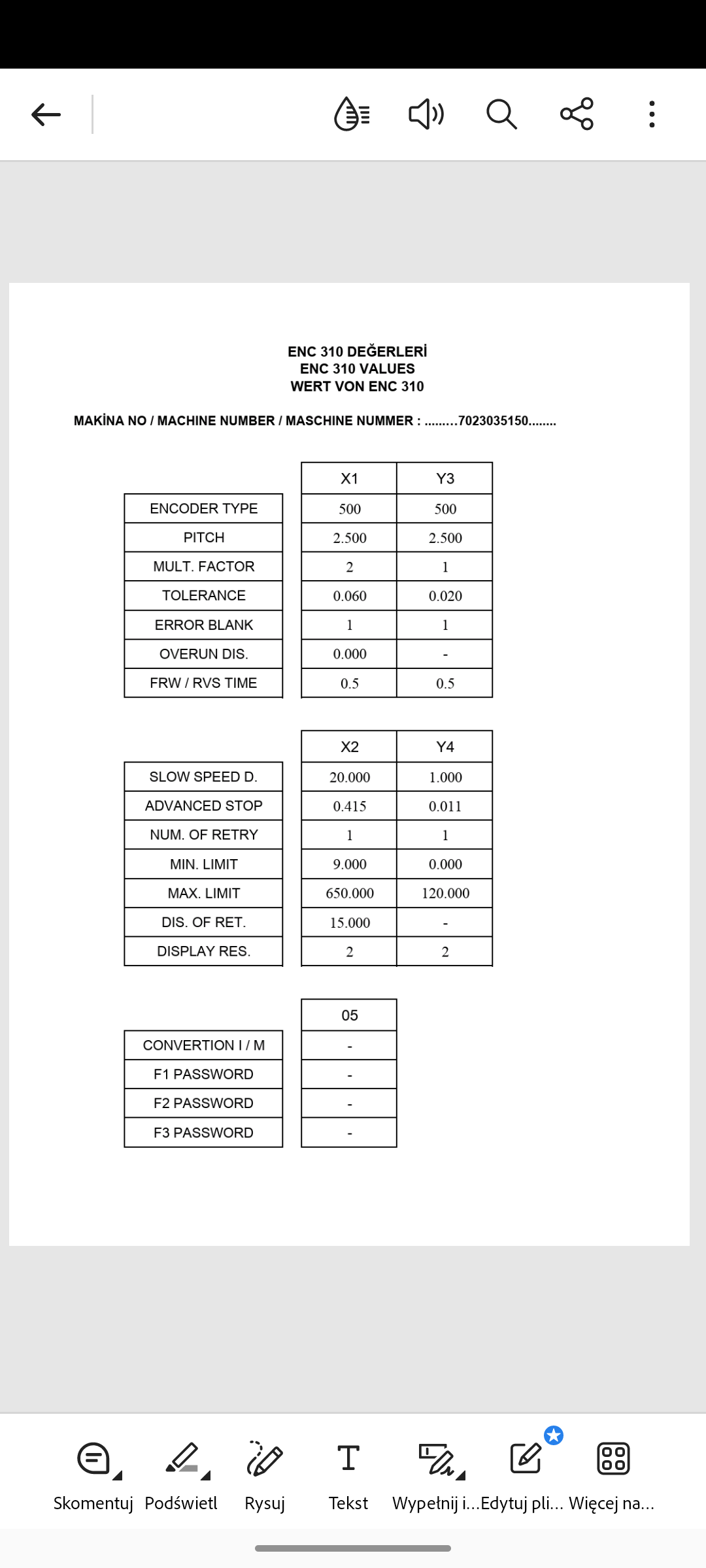

    Poszukuję manuala oraz schematu elektrycznego do prasy Durma HAP 2035.
    Sterowanie ENC310, sterownik bezpieczeństwa PSS3074
    W sterowniku brakuje ustawień.
    Nie działają opuszczanie i podnoszenie. Metodą prób i błędów, po podaniu parametrów dla osi X udało się ją wysterować. Nie działa prawidłowo, ale jest jakiś ruch.
    Zostaje uruchomić krawędź Y.
    Parametry, jakie były podane w serwisówce na elektroda.pl do prasy 2560, nie są odpowiednie.
    Czy ktoś może posiada taką prasę i byłby w stanie spisać wartości dla X1, X2, Y1, Y2?
    R.C.
    AI: Czy mógłbyś podać, jakie dokładnie parametry lub ustawienia już próbowałeś wprowadzać dla osi X1, X2, Y1, Y2?
    Parametry z manuala HAC2560, kontaktowałam się z serwisantem pras krawędziowych,
    AI: Czy podczas prób uruchomienia osi Y lub innych funkcji pojawiają się jakieś konkretne błędy lub komunikaty na sterowniku? Jeśli tak, to jakie?
    Brak błędów.

    cyganr
    Posty: 2
    Parametry, jakie próbowałem podstawić.
    Zrzut ekranu z tabelą parametrów enkodera ENC 310 i ustawień osi X1, Y3, X2, Y4
    Jednak one nie są prawidłowe, gdyż krawędź rusza się tylko o kilka cm, ustawiając encoder typ na 100 os pracuje prace na całej długości oraz na wyświetlaczu jakieś bardziej realne wartości.
    W przypadku krawędzi Y wyświetla się błąd na panelu operatora moveerr. Wg manuala 2560 wskazuje on na brak ruchu ponad 1,5 s.
