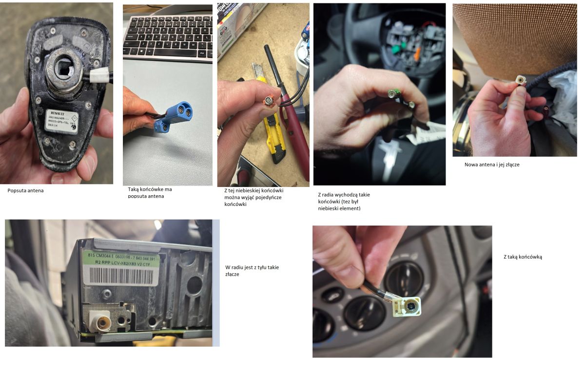

Czy ktoś jest w stanie mi pomóc z wymianą anteny Renault Trafic z 2014 roku? Obecna uległa uszkodzeniu. Nowa w serwisie kosztuje 1400 zł.
Z tego, co udało mi się ustalić, to jest to złącze Fakra.
Z tego niebieskiego elementu (złącza, które wychodzi z anteny i jest od kabla radiowego) można wyciągnąć wtyczki.
Kupiłem nową antenę na Allegro i myślałem, że jak zdejmę te plastiki, to śmiało je połączę. Miała też opis GPS, tel. i radio. Pochodzi z Renault z 2012 roku. Wygląda, jakby nie pasowało — żeńskie — męskie.
Czy ktoś może podpowiedzieć? Co powinienem zrobić? Jakie adaptery kupić?
Z tego, co czytałem, to są to złącza z zasilaniem i bez. Moje ma 3 sygnały (GPS, radio i telefon). I teraz pytanie: czy jak kupię adapter, to zadziała? Czy zrezygnować, kupić konwerter z tego Fakra, co wychodzi z radia, na normalnego DIN (ISO) i wpiąć samą antenę i zostawić, by radio grało?

Na zdjęciu widać.
Antena stara:
- dwie brązowe, jedna pomarańczowa
Kabel wychodzący z radia:
- dwie brązowe, jedna zielona
