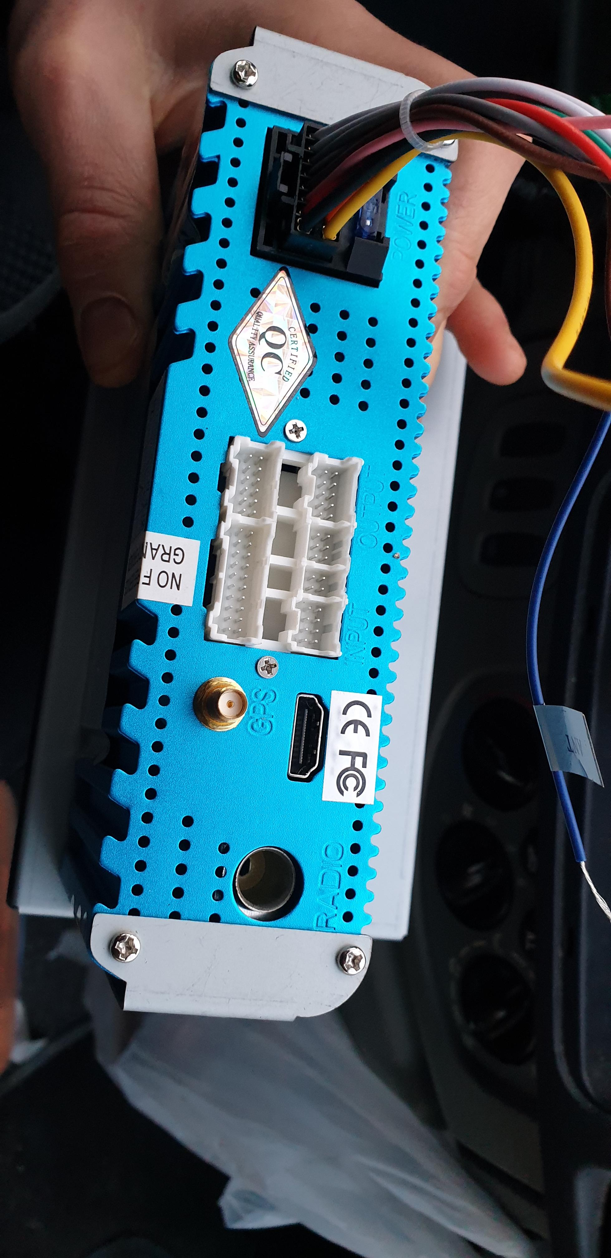

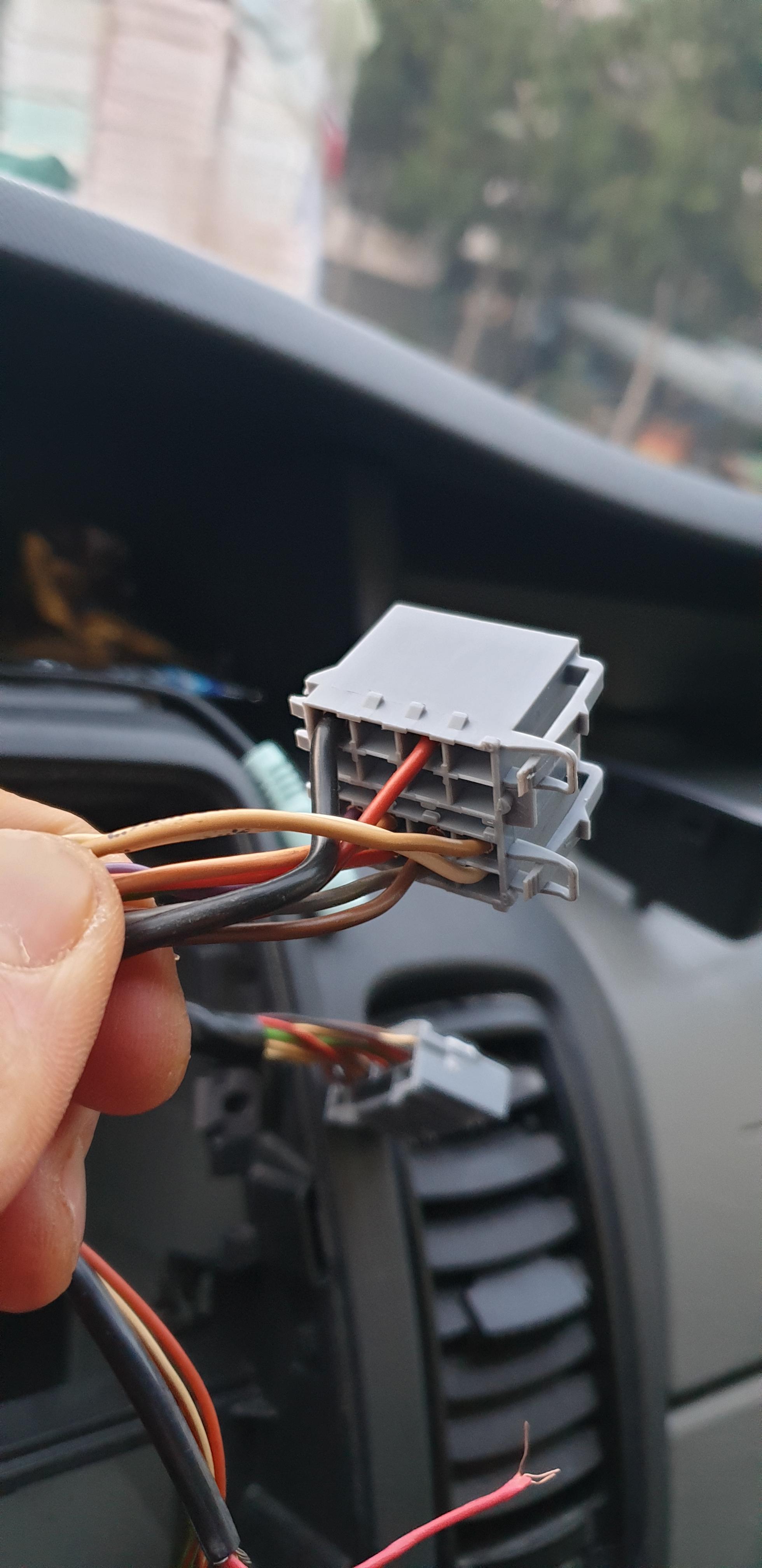

    Niestety nie mogę sobie poradzić z podłączeniem radia które kupiłem od chińczyka. Problem jest już na samym początku bo nie mogę zlokalizować przewodu który załącza radio po kluczyku, a potrzebuje jeszcze zlokalizować podswietlenie, i sterowanie z kierownicy (nie wiem czy coś będę musiał dokupić ? ) oraz będę potrzebował zmienić końcówkę od anteny bo wejście w nowym radiu jest inne, no i na końcu przyjdzie pora na kamerę cofania.
    Liczę na pomoc, od 3 dni przeszukałem wydaje mi się pół internetu i bardzo mało jest opisów Renault Trafic II a tym bardziej z 2010. Poniżej zamieszczam zdjęcia.
    Mam 3 kostki. Jedną do wyświetlacza i dwie do radia, w tej drugiej od radia napewno nie ma zasilania ze stacyjki bo sprawdzałem, a do tej z wyświetlacza nie mam jak przyłożyć, musiał bym albo jakoś wyjąć albo rozciąć, ale zanim nie mam pewności jak podłączyć nowe nie chce psuć kostki bo starego radia używam codziennie
    Nazwa wyświetlacza to AFF A2
    Może go nie ma, oryginalne radio być może z CAN ma informację o stanie zapłonu.
    Rozumiem że ten wyświetlacz również demontujesz...

    Może, nie znam się. Zatem jak podpiąć ? Oryginalny wyświetlacz również demontuje.
    Jak przekręcam kluczyk to wyświetlacz się zapala. A jak otwieram drzwi to się wyłącza. W radiu od chińczyka mam do podpięcia kabel zółty ( kluczyk ) pomarańczowy (podświetlenie) jakiś reverse ( ? od kamery ? ) i key - 1 oraz key - 2. Domyślam się, że to od CAN . A i jeszcze jakiś ANT który też nie wiem do czego

    W wiązce radiowej nie ma zapłonu,radio czyta go cyfrowo po CANie,pilota też nie ogarniesz bo wyświetlacz koduje polecenia.ACC do radia weź sobie z zasilania zapalniczki.W sieci widziałem opis jak przerobić pilota reno na sterowanie rezystancyjne.

    Ok. Dzięki, coś już wiem. To dam sobie spokój z tym CAN bo widzę, że przerobić to będę dłubał miesiąc a kupić adapter to koszt 200-300 zł, zamówie sobie pilot na kierownice za 60 zl do tego radia.
    A co z podświetleniem ? załączyć też na stałe?
    A złącze antenowe jakiego typu muszę kupić, żeby pasowało mi do tego nowego radia ?

    Wszystko ogarnąłem oprócz tego, że nie zapamiętuje mi ustawień radia bo sam android działa dobrze. Za każdym razem po wyłączeniu zapłonu muszę na nowo wyszukiwać stacji. Stałego plusa mam normalnie podpiętego i jest w nim prąd bez kluczyka a zółty kabel mam od zapalniczki która załącza się po przekręceniu kluczyka
    Jak by ktoś szukał bo wyżej pytałem o złącze antenowe . Zeby połączyć takie radio i miało dobry sygnał trzeba dokupić Separator Fakra - DIN ok 10-15 zł

    >>21278577 >>21278577 Ja też walczyłem z tym problemem. Jedynie co mogę podpowiedzieć, to pod deską rozdzielczą, gdzie łączy się instalacja radia, w związku z główną jest kostka. Tam jest stałe zasilanie, po kluczyku i podświetlenie. Jeżeli radio masz fabryczne z wyświetlaczem, to wyświetlacz robi za tzw. moduł BIC. Do tego wyświetlacza jest podpięte sterowanie z kierownicy, które po CAN-ie wysyłane jest do radia. Trochę zajęło mi to czasu, ale ogarnąłem.

    Wieczorem wstawię zdjęcie Kostka jest przyłączeniowa pod panelem klimatyzacji Występuje trzy wiozki Do radia które są przypina ne w tym miejscu Jeżeli czerwony jest stały pin 11 Żółty z czerwonym paskiem pin 1 ACC 1 pozycja
    Niebieski z czerwonym paskiem Pin 12 podświetlenie
    Przewody na pinach 1i 12 wystepują w kostce od strony instalacji auta a nie radia Aby występowały w wiozce radia Potrzebna wiozka Pod radio Niefabryczne Jeżeli ktoś chce Mieć sterowanie z kierownicy to w to miejsce wyświetlacza trzeba włożyć Sterownik Bić Taka biała mała skrzyneczka I oczywiście konwerter do radia Myśle że na pewno komuś to pomoże

    @vonGrzegorz Foto kostki pod panelem klimatyzacji i opis
