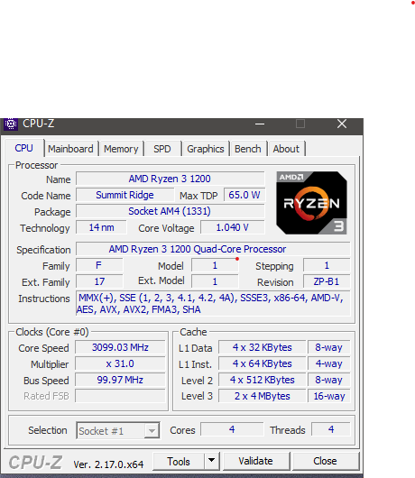

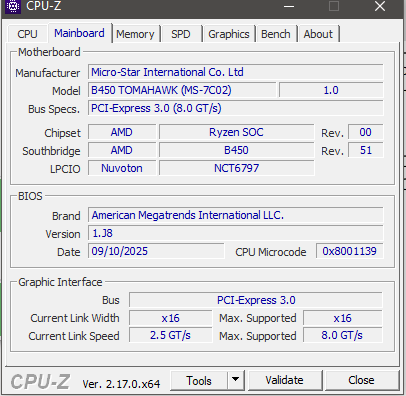

    Witam. Po zmianie procesora na Ryzen 7 5700 komputer nie wyświetla obrazu, zapala się dioda CPU. Po kilku ponownych uruchomieniach zapala się dioda CPU, następnie dioda VGA i na koniec dioda BOOT i włącza się BIOS. Po ponownym włożeniu starego procesora komputer normalnie się uruchamia. W czym może być problem? Wgrany najnowszy BIOS dostępny dla tej płyty.
    Zrzut ekranu CPU-Z pokazujący specyfikację procesora AMD Ryzen 3 1200

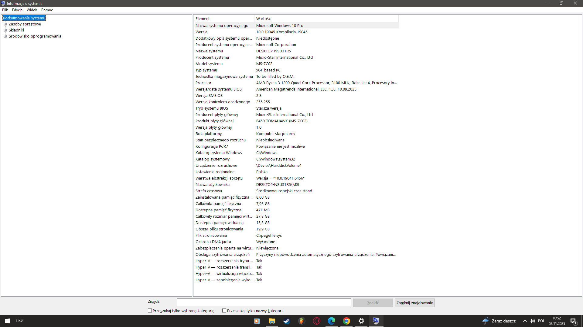

    Okno informacji o systemie Windows z danymi sprzętowymi komputera
    Zrzut ekranu CPU-Z pokazujący informacje o procesorze AMD Ryzen 3 1200

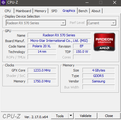

    Zakładka Graphics programu CPU-Z pokazująca informacje o karcie Radeon RX 570
    Zakładka CPU-Z z informacjami o płycie głównej MSI B450 TOMAHAWK i wersji BIOS-u 1.38

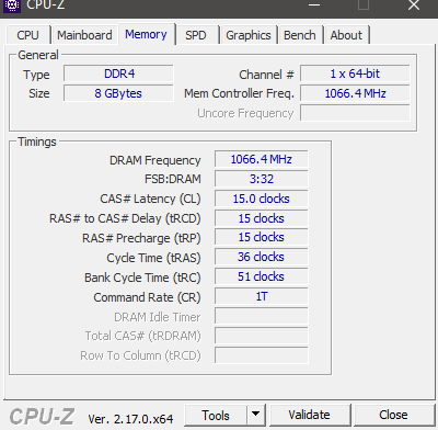

    Zakładka „Memory” programu CPU-Z pokazująca szczegóły pamięci DDR4 8 GB przy 1066,4 MHz

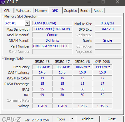

    Zakładka SPD w CPU-Z pokazująca szczegóły pamięci DDR4 od Corsair.

    CMOS resetowales?
    Mogles zaczac od wgrania 7C02v1I

    Bateria CMOS była wyciągana. Spróbuję jeszcze ten BIOS.
