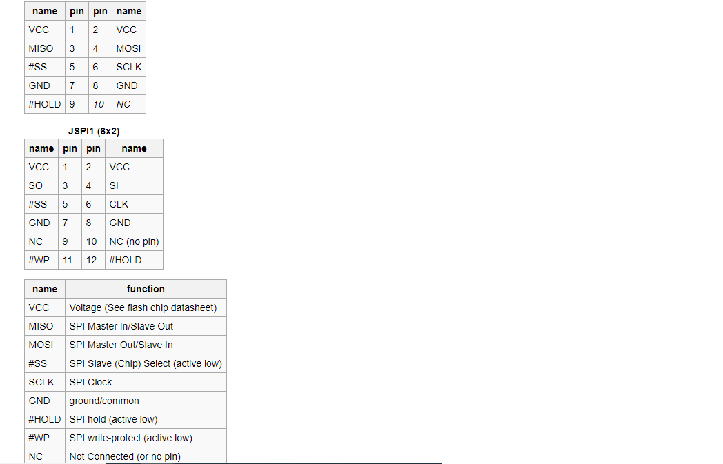

    * opcja: serwis , wylut Bios i wgranie programatorem.
    * układ pod złązcem JSPI1

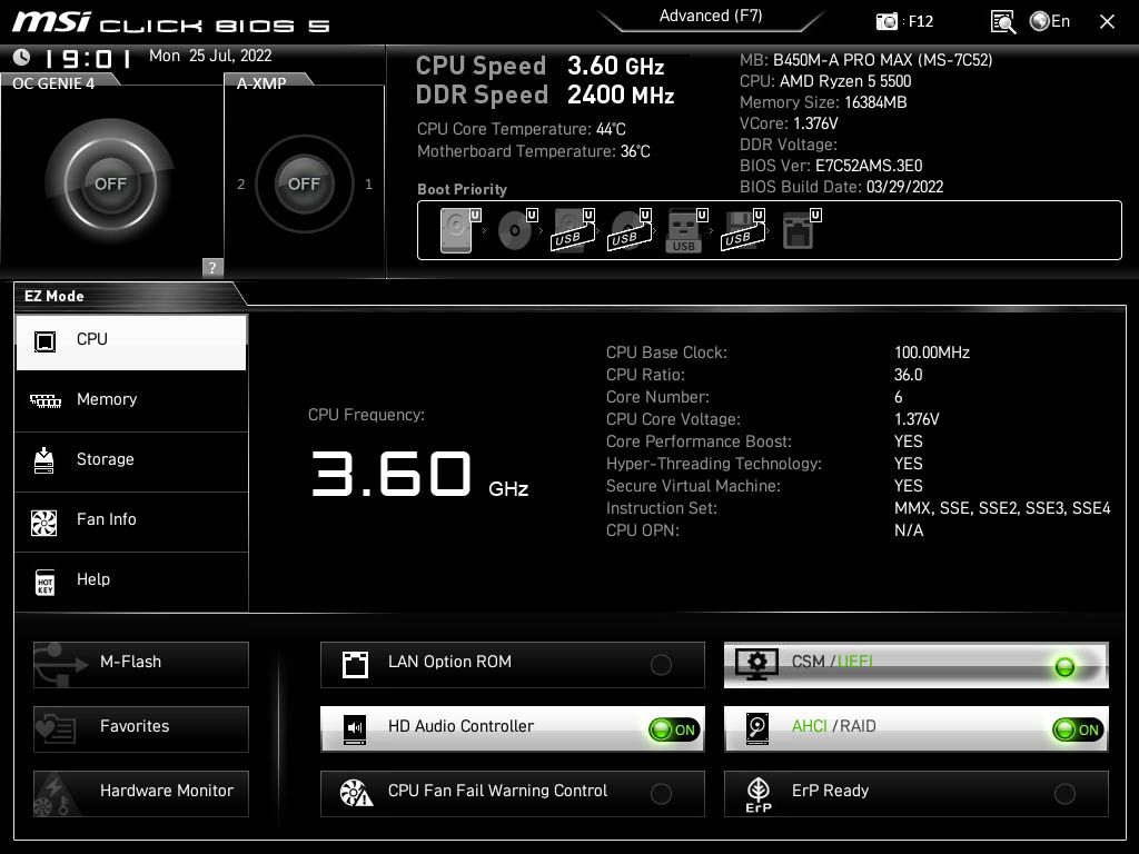

    ost. (nie BETA) 7C52v3G z 2022-07-27 Link
    Ten już obsługuje ten cpu (E7C52AMS.3E0 ( 03.2022))

    Złacze JSPI1 na płytach MSI ma kilka ver
    Brak obrazu po zmianie Ryzen 7 2700X na Ryzen 7 5800X na MSI B450-A PRO MAX.
