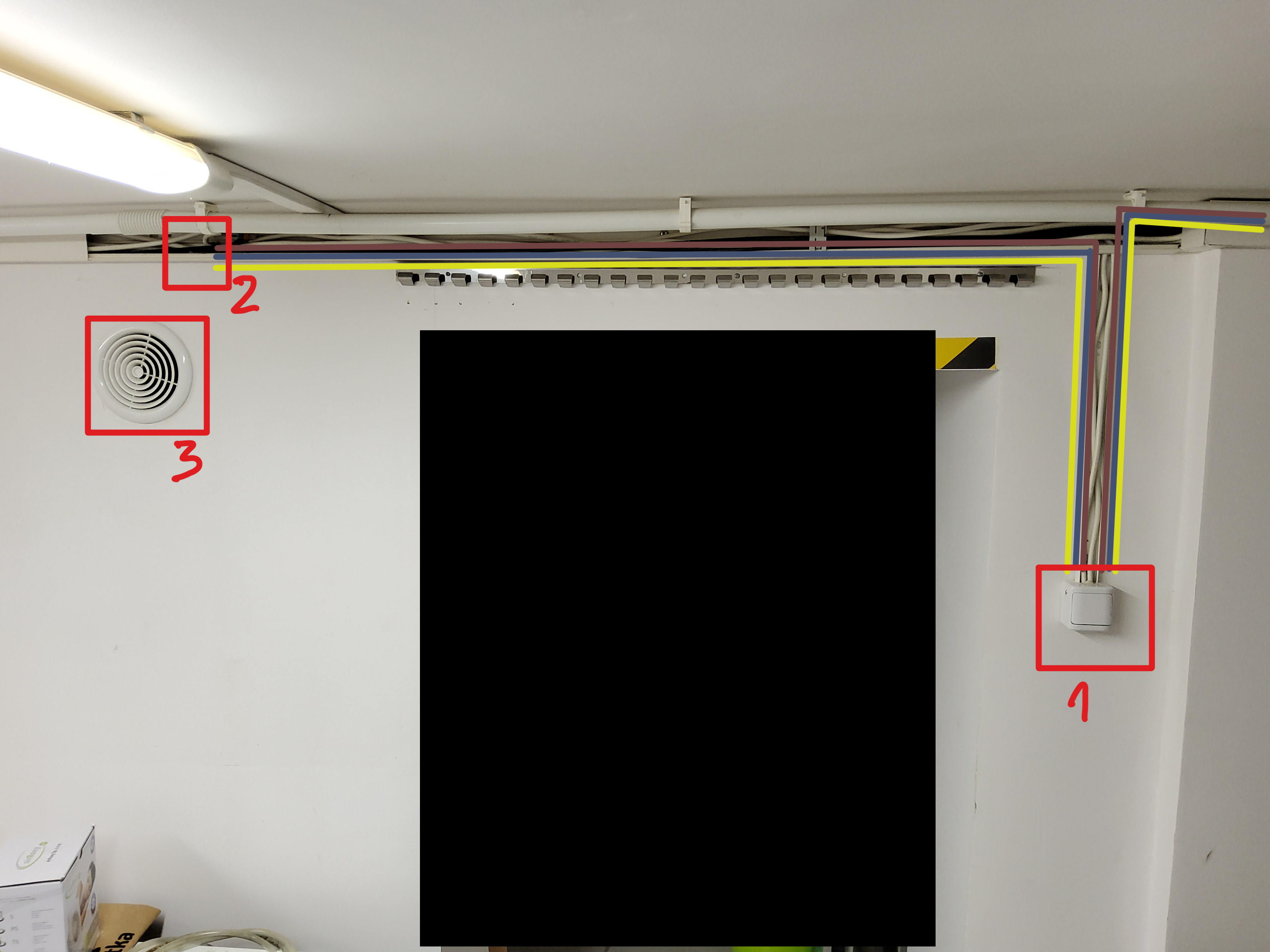

    Otóż, mam taką sytuację jak na poniższym zdjęciu:
    Przewody elektryczne prowadzące od włącznika do lamp i wentylatora w białym pomieszczeniu.

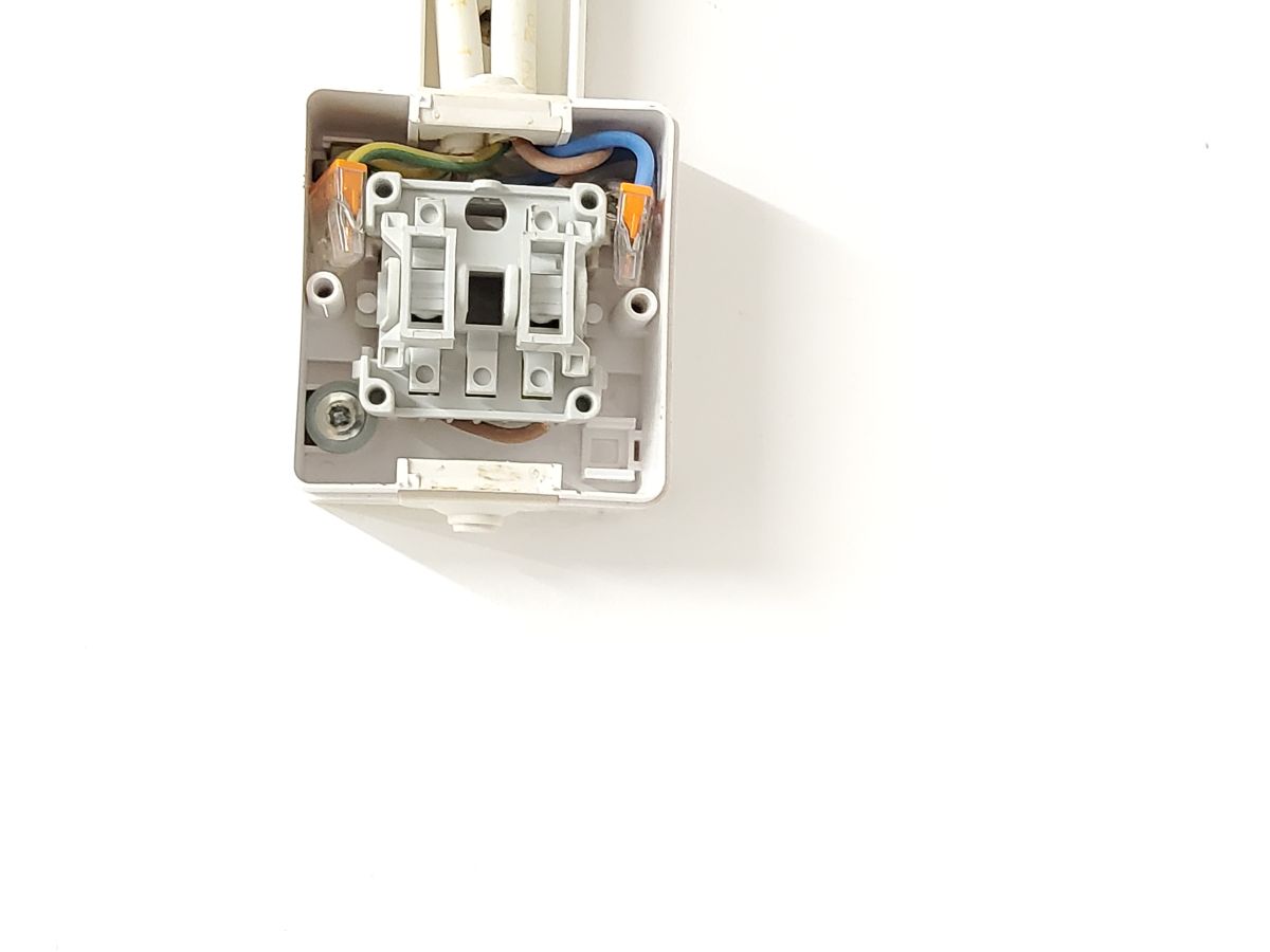

    od prawej strony wchodzi zasilanie (kabel 3 x 1,5 mm²) do włącznika (1), stamtąd wychodzi zasilanie, gdzie jest podzielone na 2 lampy sufitowe (2).
    W "3" chciałbym zamontować wentylator elektryczny, dla którego są potrzebne dojścia LNT (faza, faza za włącznikiem i neutralny).

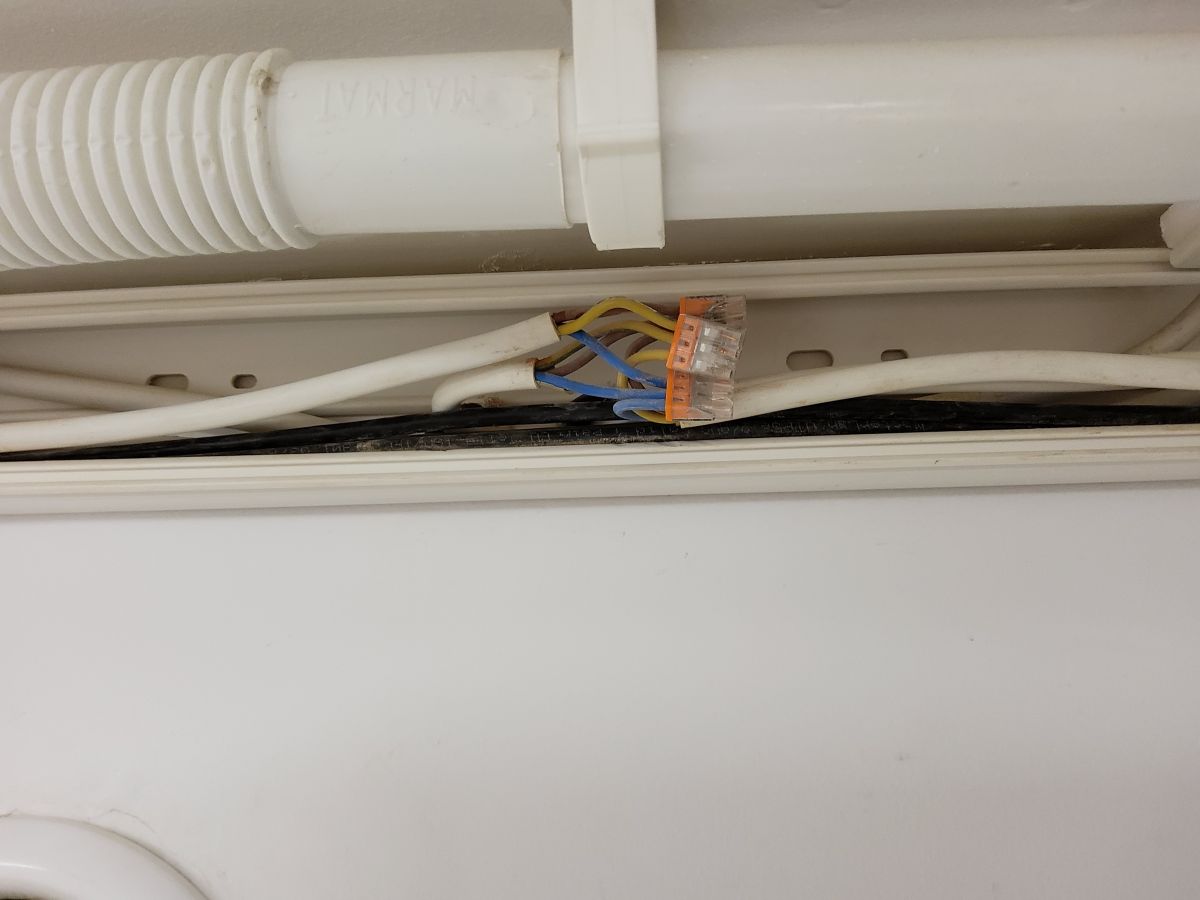

    Przy "2" mam dostępne tylko neutralny i fazę za włącznikiem. Potrzebuję teraz dociągnąć fazę (tę prawidłową, która jest non-stop :) ) i tutaj jest moje pytanie.
    1. Czy rozsądnym/logicznym byłoby dodanie jednego kabla w środku "1", ale przed włącznikiem, i poprowadzenie jej do "3"?
    2. Jeśli tak, to czy mogę poprowadzić kabel o mniejszym przekroju do tego wentylatora "3", np. 0,75 mm², czy lepiej zostać przy tym samym przekroju, tudzież 1,5 mm²?

    1. Włącznik:
    Zbliżenie na wnętrze puszki elektrycznej z gniazdem włącznika światła.
    2. rozdzielenie na oświetlenie:
    Przyłącze elektryczne w listwie z kilkoma przewodami i złączkami WAGO

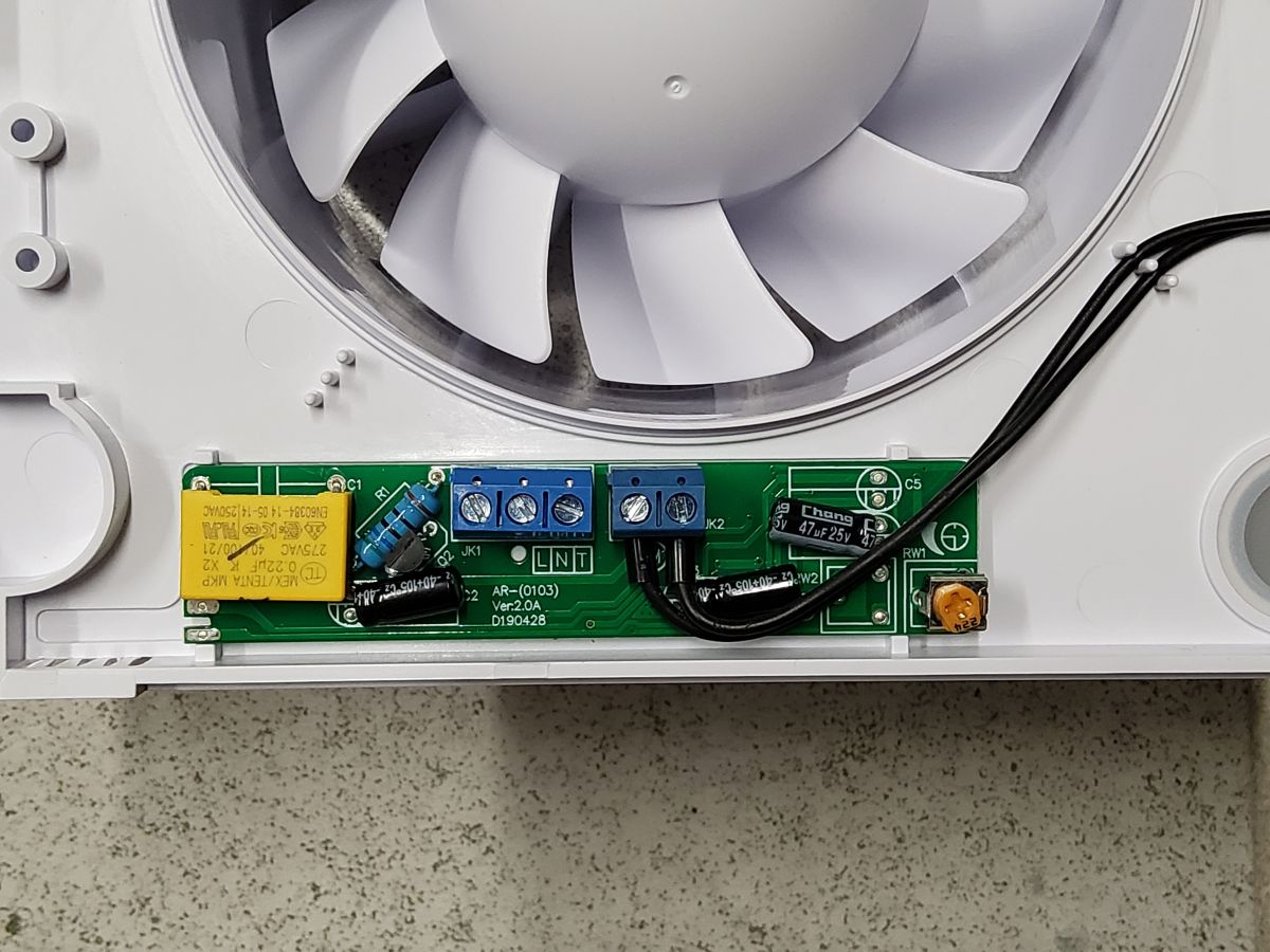

    3. Wiatraczek to airRoxy Prim TS, którego środek wygląda tak:
    Zbliżenie na wnętrze wentylatora łazienkowego z widocznymi zaciskami L, N i T

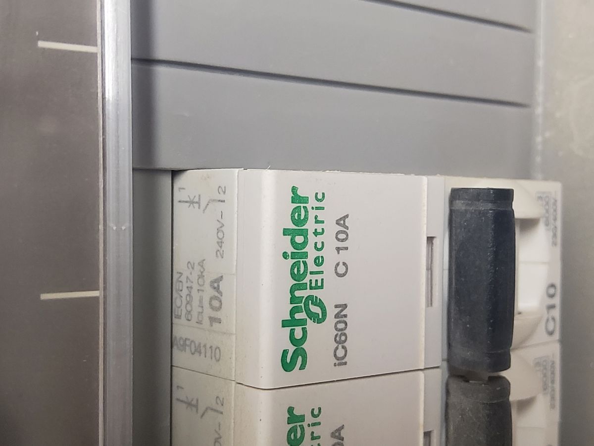

    Dodatkowo całe to zasilanie wychodzi z rozdzielni od takiego wyłącznika:
    Wyłącznik nadprądowy Schneider Electric iC60N C10A w rozdzielni elektrycznej

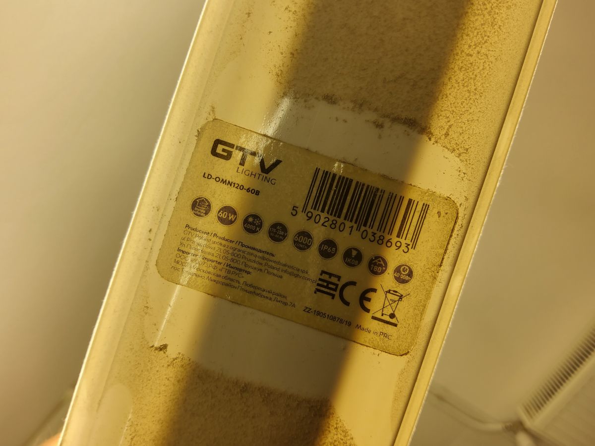

    Na tej linii jest zasilanie tylko dla 5 (może 6) lamp, o takich:
    Etykieta z lampy GTV Lighting LD-OMN120-60B o mocy 60W, z widocznym kodem kreskowym.

    AI: Jakie jest zabezpieczenie tego obwodu w rozdzielni (jaki bezpiecznik, czy jest różnicówka)?
    10 A

    Jest konieczne dodanie nowego przewodu przed wyłącznikiem, który może być cienki, bo wentylator pobiera mało prądu.

    I ten cienki przewód ma być zabezpieczony wyłącznikiem samoczynnym 10 A?

    Podłączyłem wszystko przez WAGO przy wykorzystaniu drutu 1,5 mm² — wszystko działa. Wszystkim dziękuję za pomoc i sugestie.
