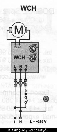

    Mam problem z właściwym podłączeniem wentylatora łazienkowego z timerem - chodzi cały czas i nie wyłącza się albo robi się spięcie. Probowałem różnie podłączać.
    Sytuacja wygląda tak:
    zasilanie wzięte z gniazdka: 3 przewody (brązowy faza, niebieski 0, żółtozielony zabezpieczenie)
    kable od wentylatora: 3 przewody, kolory jak wyżej
    czy należy użyć wyłącznika typu dzwonek czy zwykly pojedyńczy wyłącznik/włącznik?
    Teraz w czasie pisania posta znalazłem rysunek
    http://www.x-mart.pl/index.php?p=1_9_Przy-czenie-elektryczne
    czy to oznacza, że aby wentylator działał musi być połączenie z oświetleniem?
    W tym rzecz że tak nie chcę. Chcę aby było tak, że oddzielnym włącznikiem załączam wentylator, niezależnie czy w łązience zapolone jest światło czy nie, i po kilku minutach wentylator sam się wyłączy.
    Dziękuję za pomoc

    Przewód żółto-zielony nie ma do czego podłączyć w tym wentylatorze,
    można go podłączyć do metalowych elementów obudowy (jeżeli w nim występują).
    Wykorzystujesz przewód L i N z ciągłym zasilaniem niezależnym od światła,
    podłączasz przewód fazowy do L i neutralny do N.
    Przycisk dzwonkowy podłączasz po między L a SW.
    Przyciśnięcie przycisku uruchomi wentylator na ustawiony czas.
    Zasilenie układu może wyzwolić działanie wentylatora na ustawiony czas,
    mimo że przycisk nie został użyty.
    Schemat z żarówką jest podany dla przykładu,
    i jest dość praktycznym rozwiązaniem.
    Warto sprawdzić czy faza jest faktycznie na brązowym.

    Niewiele wynika z Twojego rysunku, nie wiadomo która rurka gdzie idzie. Najprawdopodobnie nie jest to puszka z której wyprowadzono przewód do żarówki. Wygląda na to, że z włącznika jest wyprowadzony przewód fazowy i idzie rurką w prawo i po drodze musi być jeszcze inna puszka, w której dołączy do niego przewód "zerowy"- neutralny i dopiero wtedy zostaną wyprowadzone do żarówki.
    Wentylator możesz zasilić zarówno z jednej, jak i z drugiej przewodem 3-żyłowym.
    żyła 1-faza na stałe - na zacisk L wentylatora
    żyła 2- tzw. zero - na zacisk N wentylatora
    żyła 3 -faza powrotna z włącznika -na zacisk T wentylatora.
    Powodzenia.
