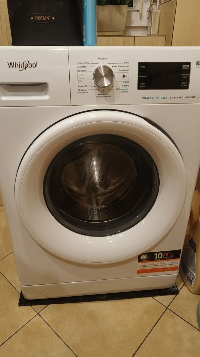

    Witajcie. Pacjentem jest pralka moich teściów Whirlpool, model FFB 7259 WV PL (Prod.N. 859991653080). Problem z pralką jest taki, że po 3 latach od zakupu zaczął się pokazywać kod błędu F06. Drzwi są zablokowane, więc nie można wyjąć prania. Nawet po odłączeniu pralki od zasilania na kilka minut (próbowaliśmy od 5 do 20 minut) i ponownym podłączeniu, blokada drzwi nie puszcza.
    Na forum oraz w internecie wyczytałem, że błąd F06 oznacza problem z niewłaściwą pracą silnika i najczęściej sprowadza się to do kończących się szczotek lub uszkodzeniu prądniczki tachometrycznej (albo problemach na złączkach). W tym przypadku szczotek nie ma, bo to silnik indukcyjny. Sądziłem, że może problem być w tacho, jednak po rozebraniu pralki, ku mojemu zdziwieniu, ten silnik jej nie posiada. Dochodzą do niego tylko 3 przewody i tyle.
    Sprawdziłem tylko wtyczki pod kątem zaśniedziałych styków ale wszystko ładnie się błyszczy jakby pralka była dopiero co kupiona, jednak coś chyba to pomogło, bo po tej operacji był spokój na prawie miesiąc aż do dzisiaj. Błąd powrócił.
    Pytanie do znawców:
    1. Co może być przyczyną błędu gdy silnik jest indukcyjny?
    2. Jak realizowany jest pomiar faktycznej prędkości silnika?
    3. Jak można odblokować drzwiczki przy tym błędzie? Problem pojawia się pod koniec prania. Prania nie można wyjąć. Ja będę mógł być przy tej pralce dopiero w weekend, więc nawet taka doraźna pomoc będzie przydatna aby robić pranie do tego czasu.
    Z góry dziękuję wszystkim za pomoc.
    Czytałem jeszcze, że innym działało wtedy samo odpompowywanie wody. Tutaj niestety nawet to nie działa.
    Problem się pojawia na sam koniec, gdy już pranie jest odwirowane i woda odpompowana. Pojawia się błąd F06 i drzwi są zablokowane.
    Bzdury czytałeś :)
    Masz problem w obwodzie blokady drzwi.
    Najpewniej blokadado wymiany + do naprawy moduł sterujący.
    Żeby otworzyć sprawdź czy masz koło filtra cięgno awaryjne. JEśli nie to jest szansa, ze na samej blokadzie wewnątrz będzie dźwignia awaryjnego otwarcia, ale to już trzeba łąpy pcać do środka.

    Wymieniłem blokadę. Cięgna awaryjnego otwierania nie było (tak też mi się wydawało, teraz to potwierdzam). Pierwsze prania się udały bez wystąpienia błędu, jednak po ostatnim sprawdzeniu silnika pralka również działała prawie miesiąc. Będę jeździł, obserwował. Póki co dziękuję wszystkim za pomoc i zamykam temat. Jak błąd powróci (odpukać) to najwyżej ponownie otworzę wątek. Wszystko wskazuje na uszkodzoną blokadę drzwi.
