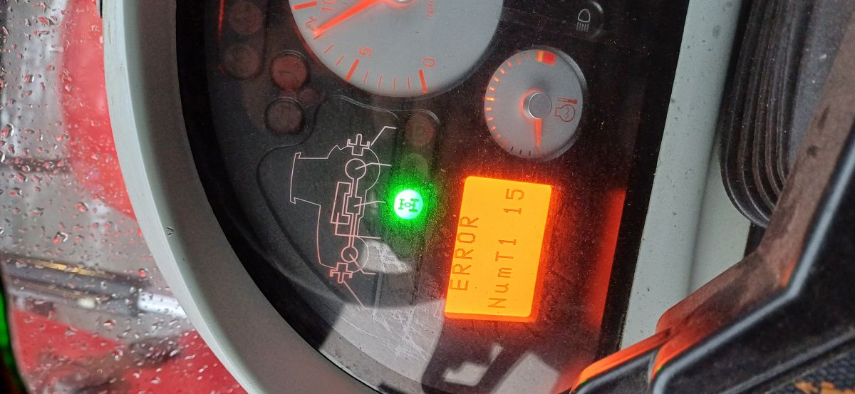

    Witam. Massey Ferguson 6475. Błąd Error num T1 15 — co to może być? Wyświetlacz ciągnika Massey Ferguson 6475 z błędem ERROR NumT1 15

    Błąd "Error num T 1 15" na wyświetlaczu Massey Ferguson 6475 oznacza brak sygnału z czujnika teoretycznej prędkości jazdy (sensor forward speed). Przyczyną może być uszkodzony sam czujnik, przerwany przewód lub problem z połączeniem. Warto sprawdzić pomiar rezystancji czujnika (powinien wynosić około 450 Omów ±20) oraz stan przewodów. Błąd oznacza, że sterownik nie wykrywa prędkości, choć ciągnik jest w ruchu.
