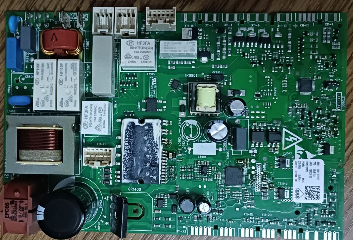

    Witam, mam problem z Bosch pralka WAU28t0EPL/25: pobiera wodę, wszystkie programy działają, na programatorze nie kręci bęben ani na programie ani na wirowaniu?

    Adam Walko napisał:
    Wypada sprawdzić, czy po zakończeniu pobierania wody- dochodzi napięcie do silnika
    Ciekawa porada, jak ma autor to zrobić, tam jest silnik inwerterowy?
    Naprawa nie będzie taka prosta, trzeba wejść w tryb serwisowy i odczytać, jakie ma błędy.
    Ale takie cuda tylko serwisy.
    Problem zapewne w module falownika
    https://www.elektroda.pl/rtvforum/topic4084135.html
    Płyta główna z modułem falownika, widoczne przekaźniki, kondensatory i złącza

  • #7 21742937
    mrice
    Moderator AGD
    Posty: 13795
    Pomógł: 2186
    Ocena: 6878
    Do weryfikacji obwód falownika na PCB.

    Jak sprawdzić IRAM, czy jest uszkodzony? Może jakieś napięcia?

  • #10 21743222
    Rafaello7777
    Poziom 8  
    Posty: 72
    Ocena: 3
    Zwarcia nie ma .
    IRAM535-1065AS

    Zmierz wyjścia na silnik raz względem masy zasilania, a raz względem plusa zasilania, miernik ustawiony na pomiar półprzewodników, zmieniając końcówki pomiarowe. Układ niby tu jest ale czy jest sens go podstawić? Czy malowanka czy działający duża loteria Link do IRAM535-1065AS. Tu wymiana układu pomogła Link
    To jest ten sam moduł? Napisałeś, że działa Link?

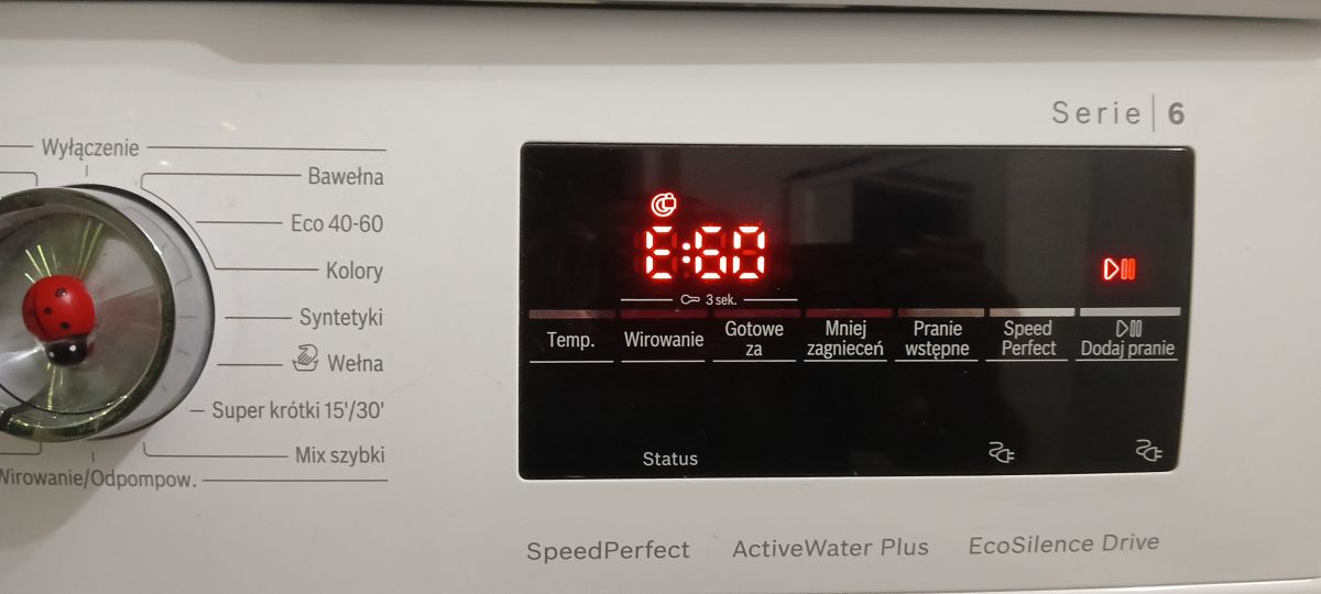

    Wiem dziś sprawdzę bo nie uwiedzialrm że trzeba P3 jak wszedłem w tryb.
    Błąd E:60Panel sterowania pralki Bosch z wyświetlonym błędem E:60 i programem ustawionym na 1:50

  • #26 21743760
    AsReeX
    Poziom 40  
    Posty: 4544
    Pomógł: 686
    Ocena: 1578
    Hymm -> BLDC Motor: IPM overtemperature error :)

    Rafaello7777
    Poziom 8  
    Posty: 72
    Ocena: 3
    >>21743760
    Tzn IRAM jest do wymiany!?
  • #28 21743798
    AsReeX
    Poziom 40  
    Posty: 4544
    Pomógł: 686
    Ocena: 1578
    Musisz sprawdzić jaką wartość ma termistor NTC (układu falownika).
