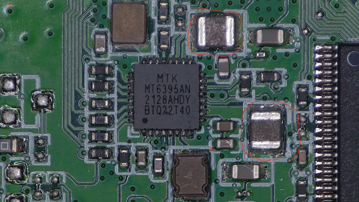

    Czy ktoś jest w stanie określić co to za układ, zaznaczone kondensatory maja pełne zwarcie ,podejrzewam ze uszkodzony jest ten układ.
    jest to plyta z soundbar-a denon DTH-S217 urządzenie uruchamia sie na kilka sekund i zaczyna migac dioda na czerwono
    Zbliżenie na układ MT6395AN na płytce PCB z dwoma zaznaczonymi kondensatorami.

    Nieodzowna okazałaby się kamerka termowizyjna, odlutuj układ i sprawdź.

    Wylutowałem kondensator, zrobiłem próbę zwarciową i niestety układ się grzeje, kondensatory są ok.
