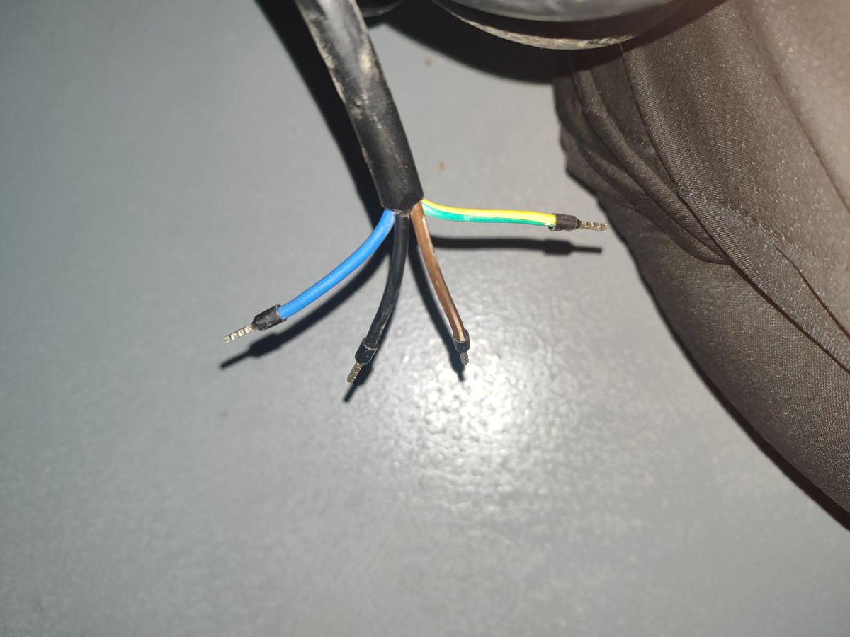

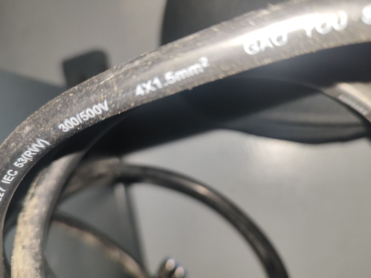

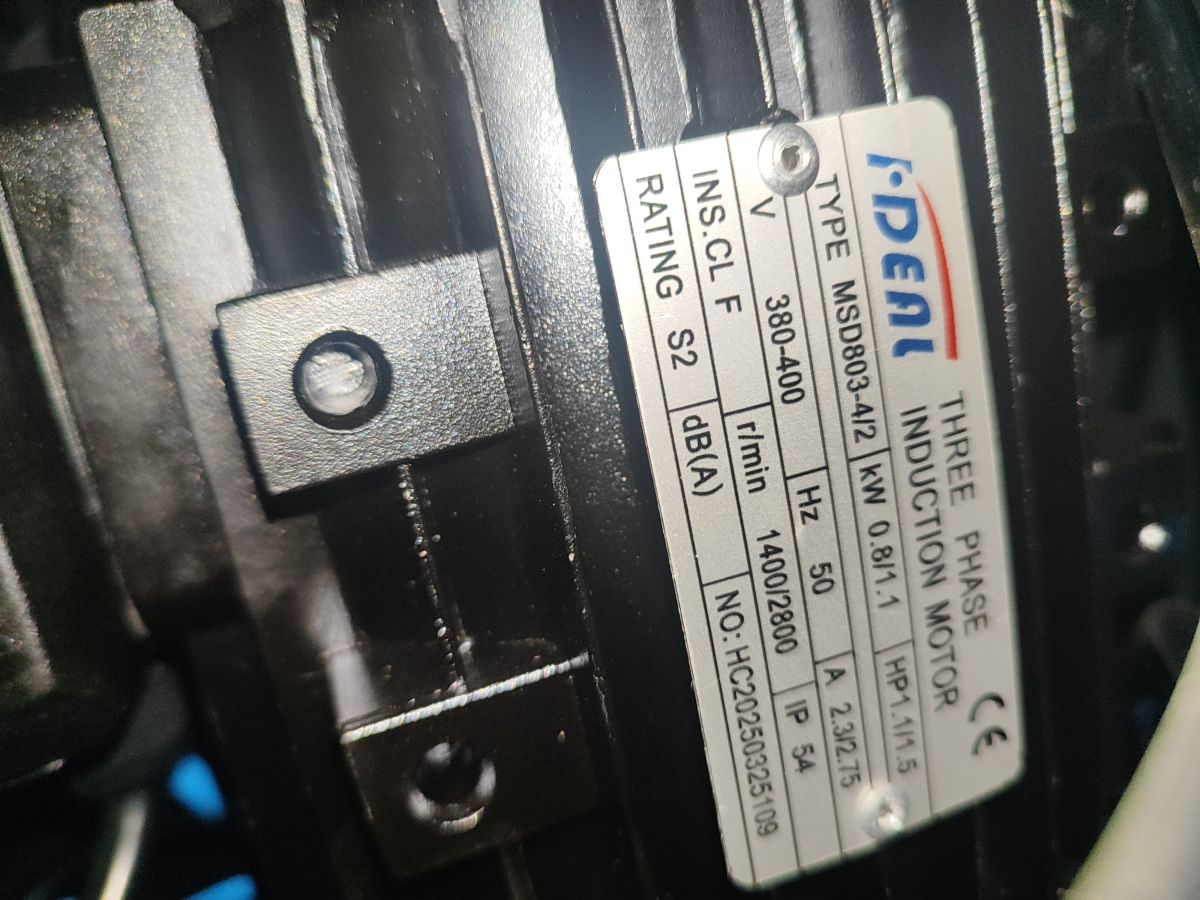

    Dobry wieczór. Dostała mi się montażownica Grubber GR9222, po rozpakowaniu goły kabel bez wtyczki i cztery żyły - 4x1,5...na 400 V? Ktoś podpowie jak to podłączyć? Żeby otworzyć puszkę na silniku musiał bym go wymontować. Dodam, że instalacja elektryczna w garażu starej daty 3F + N.
    Tabliczka znamionowa silnika indukcyjnego Ideal typ MSD803-4/2 400 V

  • #2 21744770
    bobek851
    Posty: 54
    Ocena: 7
    >>21744720 Jeśli 3F to podłączasz bez N.
    Dla pewności weź miernik i sprawdź rezystancje pomiędzy przewodami wtedy można coś wywnioskować.

    slonyk5 napisał:
    Dobry wieczór. Dostała mi się montażownica Grubber GR9222, po rozpakowaniu goły kabel bez wtyczki i cztery żyły - 4x1,5...na 400 V? Ktoś podpowie jak to podłączyć? Żeby otworzyć puszkę na silniku (*) musiał bym go wymontować. Dodam, że instalacja elektryczna w garażu starej daty 3F + N.
    Zauważ, że to jest maszyna o znaczeniu i mocy większej niż żelazko do prasowania, czy też suszarka do włósów!
    Dystrybucja nowych maszyn przemysłowych niemal zawsze jest nawet bez kabla zasilającego.
    Jeżeli to jest maszyna używana wcześniej w innym warsztacie, to z pewnością można spodziewać się, że była podłączona do jakiegoś wyłącznika z (prawdopodobnie termicznym zabezpieczeniem przed przeciążeniami.
    Skoro urządzenie to jest stacjonarne (nie ruchome na kółkach), to również winno być podłączone tak jak inne maszyny przemysłowe lub komercyjne.
    (*) Nie ma potrzeby "grzebania" w puszce na silniku, bo to co jest jest do zobaczenia w puszce, to masz na jego tabliczce! Nic więcej nie potrzebujesz, skoro nie jesteś elektrykiem.
    Skoro twoja instalacja "elektryczna w garażu starej daty 3F + N" to podłączysz przewód żółto-zielony do N, pozostale trzy fazy do analogicznie trzech faz zasilania. Na tym etapie kolory tych przewodów są bez znaczenia.
    Jeżeli po pierwszej próbie stwierdzisz, że silnik kręci w przeciwnym kierunku niż spodziewanym/wymaganym, to zamienisz ze sobą dwie dowolne fazy.
    e marcus

    >>21744778 Dziękuję za pomoc. Maszyna jest nowa, ale nie spodziewałem się, że chińskie rączki nie przywiązują wagi do kolorystyki przewodów.

    No to zgłupiałem...Rozumiem, że wadliwa dlatego, że nie posiada PE??? Skoro żółtozielony nie do N tylko do PE, to wygląda na to, że brakuje mi przykładowo szarego przewodu do trzeciej fazy...Dodam, że na obudowie jest dodatkowe złączka, aby podłączyć uziemienie...czyli sugestia kolegi emarcus wydaje się całkiem logiczna. W firmie, która zajmuje się dystrybucją usłyszałem, że 3 pełne kolory to fazy, a żółtozielony to uziom...

    Chińszczyzna ma to do siebie, że instrukcje są miernej jakości, jeżeli już są. Podpiąłem według zaleceń dystrybutora sprzętu czyli wszystkie pełne kolory jako fazy i urządzenie działa bez zarzutu. Po tym dopiero doczytałem w necie, że są silniki trójfazowe, które nie potrzebują N...dzięki za pomoc.
