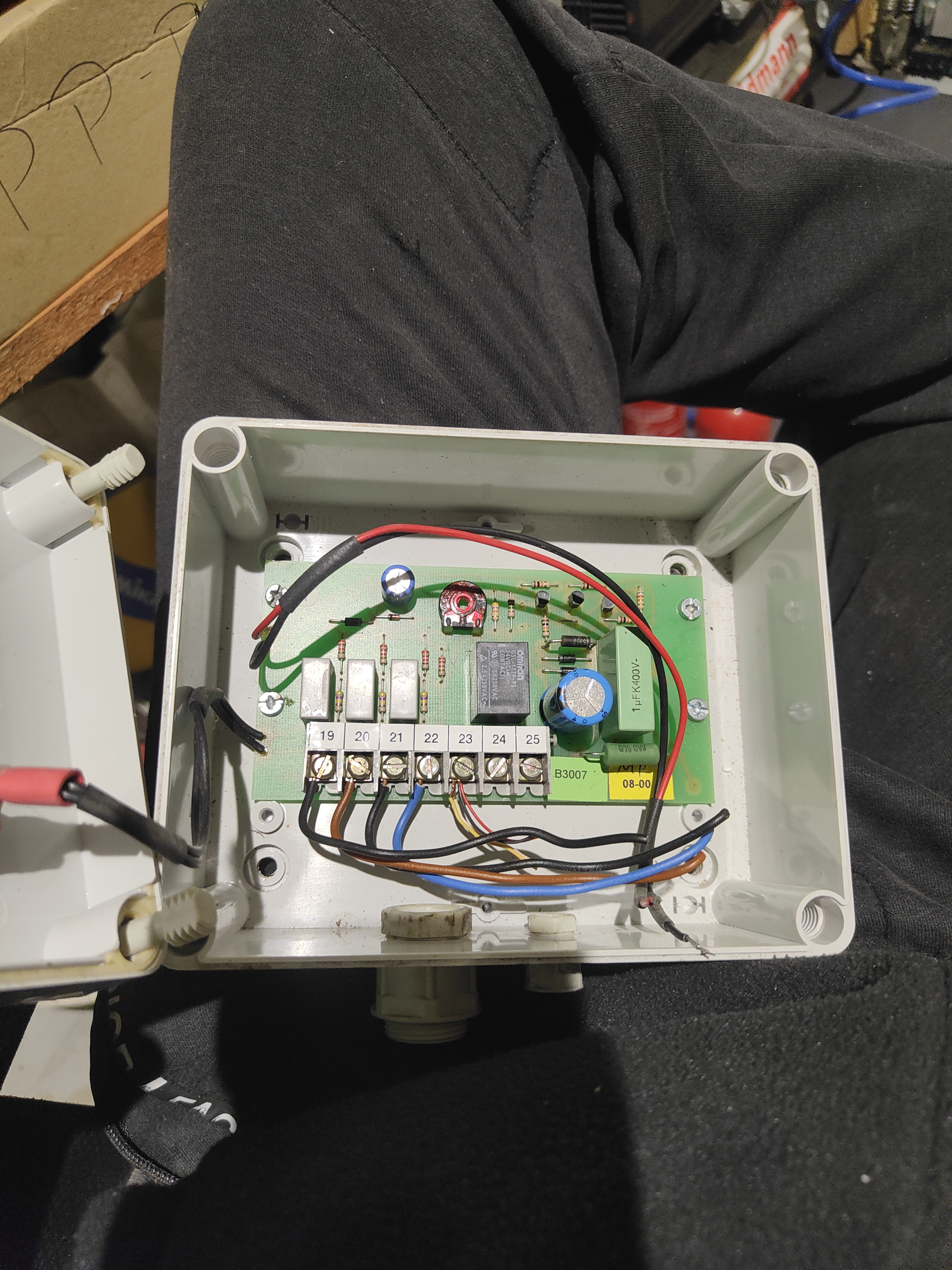

"Elektryzator", prośba o rozpoznanie wyjść 23, 24, 25
KrychaNH 08 Lis 2025 17:36 363 6
  • #1 21745445
    KrychaNH
    Poziom 3  
    Posty: 5

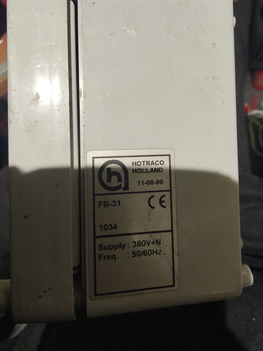

    Skrzynka elektryczna Hotraco Holland z tabliczką znamionową

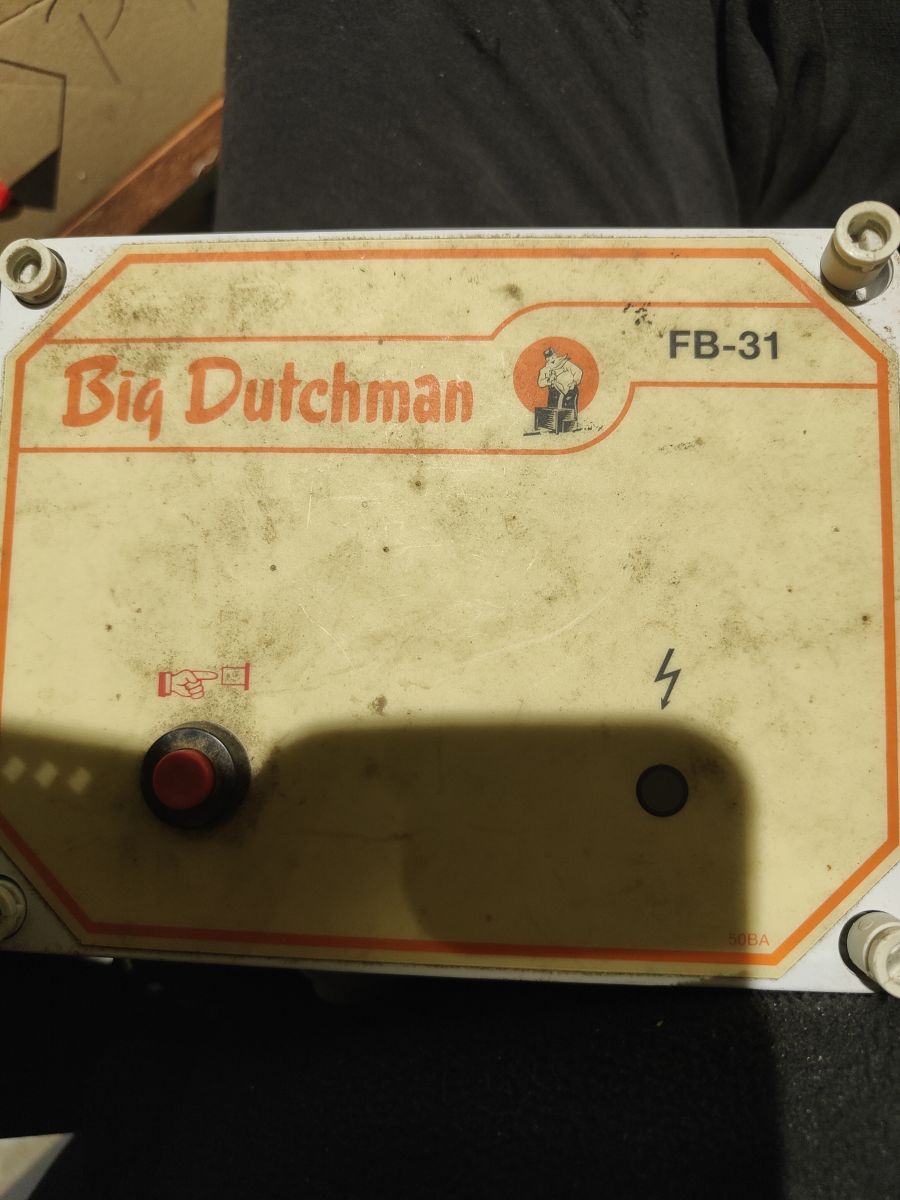

    Panel urządzenia Big Dutchman FB-31 z czerwonym przyciskiem i oznaczeniem pioruna
    Otwarta plastikowa obudowa z zamontowaną płytką elektroniki i podłączonymi przewodami.

    To jest jakiś stary czujniki zaniku i kontroli napięcia faz, więc zgaduję że zaciski 23, 24, 25, to wyjścia z przekaźnika G5L-117P-PS.
    Coś w tym stylu (kolejność może być inna). Sprawdź miernikiem.
    Zaciski przekaźnika oznaczone jako COM, NO i NC z odpowiadającym schematem.

    To raczej elektryzator, coś jak pastuch, tylko że siłowy? Nie jestem pewny do końca, ale coś niby takiego właśnie.

    Detektor (czujnik) zaniku fazy w elektrycznych instalacjach trójfazowych. Po wykryciu zaniku fazy za pomocą przekaźnika może on odłączyć zasilanie cewki stycznika silnika trójfazowego. Tak aby silnik ten nie uległ uszkodzeniu pracując bez jednej fazy.

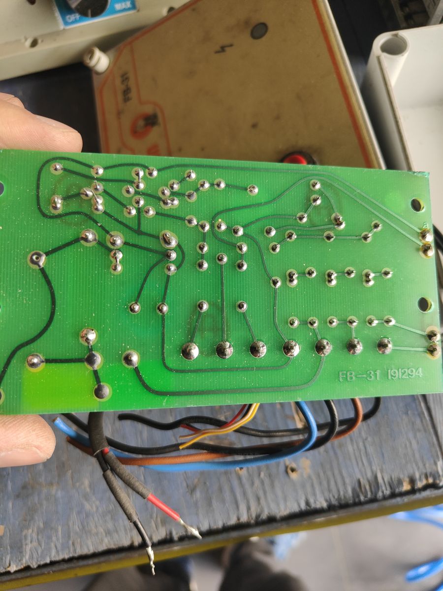

    W wolnej chwili zrobię i dołączę zdjęcie.
  • #7 21747124
    KrychaNH
    Poziom 3  
    Posty: 5
    >>21745717 Spód zielonej płytki drukowanej z widocznymi ścieżkami i punktami lutowniczymi
