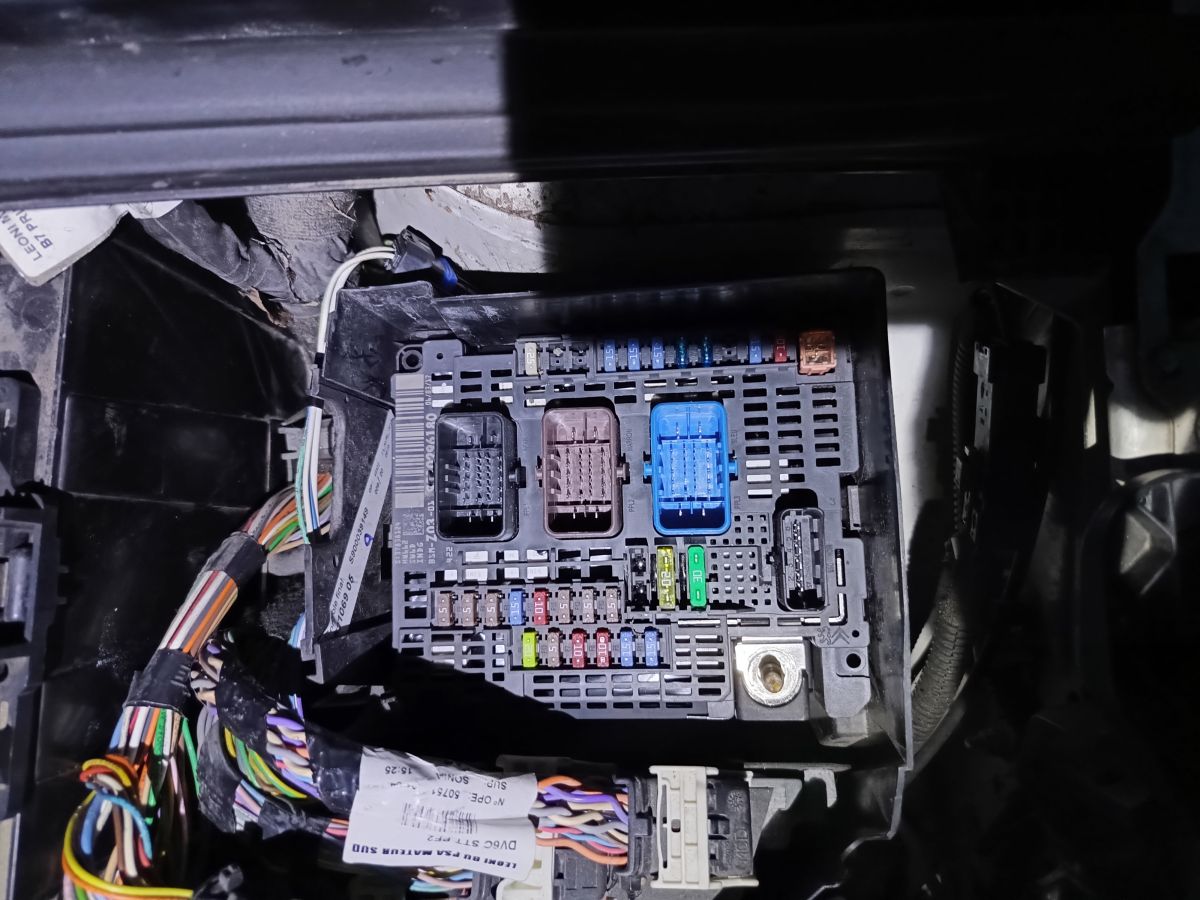

    Mam problem z DS3 z 2011 r. Konkretnie z wycieraczkami szyby przedniej. Auto było u innego elektryka i po wymianie radia przestały działać wycieraczki oraz zaginęły krótkie światła. Moja diagnoza wykazała, że zmieniło się kodowanie modułu bezpieczników PSF1. W pamięci modułu BSI widnieje błąd telekodowania B1003:00 oraz U1F00:00, B1153:62, B162C:12, B132A:84. Moduł bezpieczników PSF1 ma B1003:00, B1154:12, B1154:11, B1155:11, U1F00:00. Wiązkę sprawdziłem, manetki i bezpieczniki są dobre. Wycieraczki na krótko podłączone działają. Czy ktoś ma jakiś pomysł? Przydałby się schemat elektryczny. Moduł PSF1 Z03 9810296180.Moduł bezpieczników PSF1 w komorze silnika Citroëna DS3 z widocznymi kostkami i kablami
    W jaki sposób to ustaliłeś?
    Ten błąd widnieje nawet przy całkowicie sprawnym aucie a Lexia podpowiada że jeżeli wszystko jest ok to błąd należy ignorować.

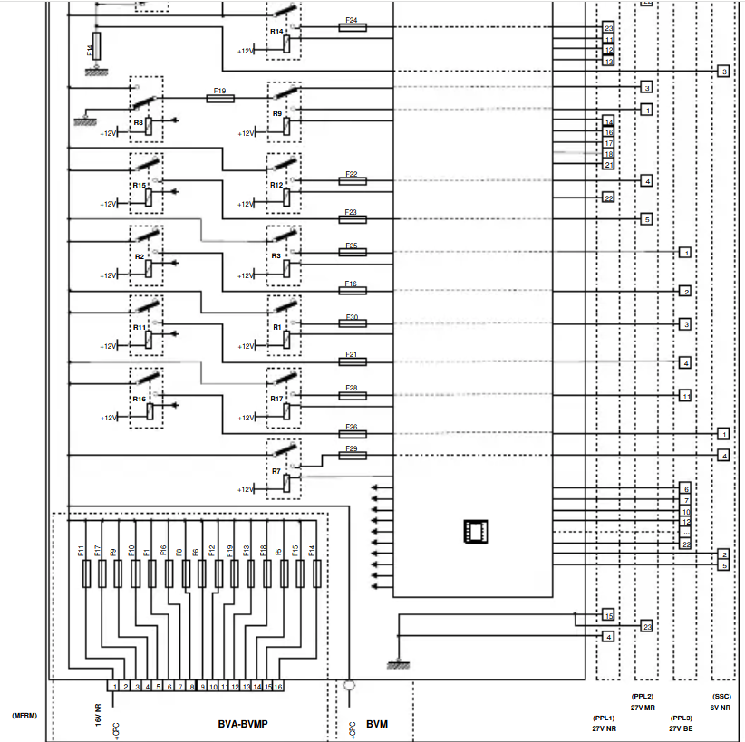

    Wycieraczki w tym aucie są zasilane z modułu PSF1. Korzystając z różnych schematów do Peugeota i Citroena ustaliłem, że włączeniem wycieraczek steruje też ten moduł przez wbudowane przekaźniki. Na bezpieczniku wycieraczek brak napięcia. Włączając wycieraczki manetką sygnał wychodzi, ale żaden przekaźnik nie zostaje wysterowany. Tylna wycieraczka działa poprawnie i spryskiwacze również. W module PSF w telekodowaniach nie jest włączona opcja sterowania wycieraczkami.

    To nie wina kodowania uszkodził się PSF1. Wymień na drugi o takich samych numerach. Przerabiałem dokładnie taki przypadek. To nie wina kodowania bo napięcie na bezpiecznikach musisz mieć nawet bez włączonych wycieraczek.

    Wymiana skrzynki bezpieczników nie przyniosła rezultatu.
    Podmieniłem dla pewności dwa egzemplarze o tych samych numerach.
    Mierząc wyjścia ze skrzynki, nie zgadza mi się bezpiecznik, przez który są zasilane wycieraczki — brak przejścia.
    Miałem okazję sprawdzić inną skrzynkę o innych numerach i, ku mojemu zdziwieniu, odpowiedni pin miał połączenie z bezpiecznikiem (pin 3 z bezpiecznikiem F19).
    Domniemam, że skrzynka bezpieczników nie jest od tego auta — została podmieniona.
    To by się pokrywało ze schematem, który mam.
    Dodam jeszcze, że na początku popełniłem literówkę i mówimy o DS4, a nie o DS3 🙃.

    Problem udało się rozwiązać. Okazało się, że była zamontowana niewłaściwa skrzynka bezpieczników. Wcześniejszy mechanik podmienił, widocznie.
    Dla zainteresowanych dodam, że te skrzynki mają różne połączenia do pinów w zależności od numerów części.
