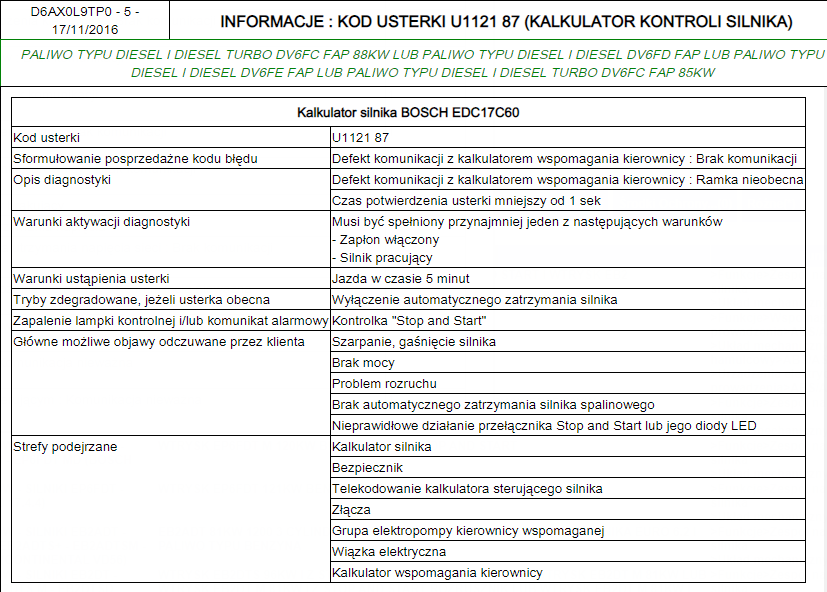

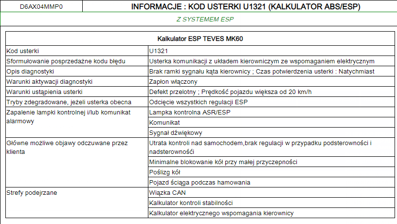

    bartulinek2004 napisał:
    Wszelka pomoc mile widziana, najlepiej schemat
    VIN by się przydał. ;)
    U1321:
    Citroen DS3 2013 1.6 HDI - Brak ESP, błędy U1321 i U1121, szukam schematu elektrycznego
    U1121:

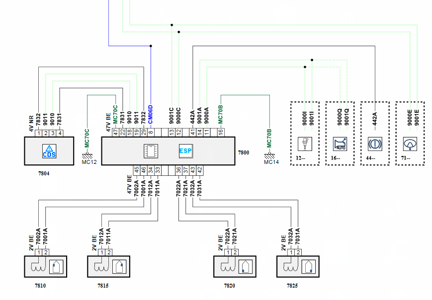

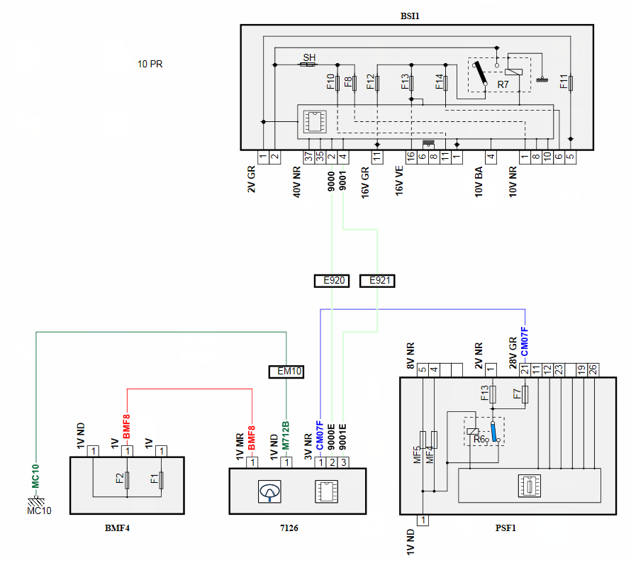

    Po VIN wychodzi:
    UKŁAD KIEROWNICZY (DZIAŁANIE): KIEROWNICA ELEKTRYCZNA WSPOMAGANA
    7020 : kalkulator systemu ABS
    (CAN to 9000 + 9001):
    7126 : kalkulator elektrycznego wspomagania kierownicy
    7800 : kalkulator kontroli stabilności

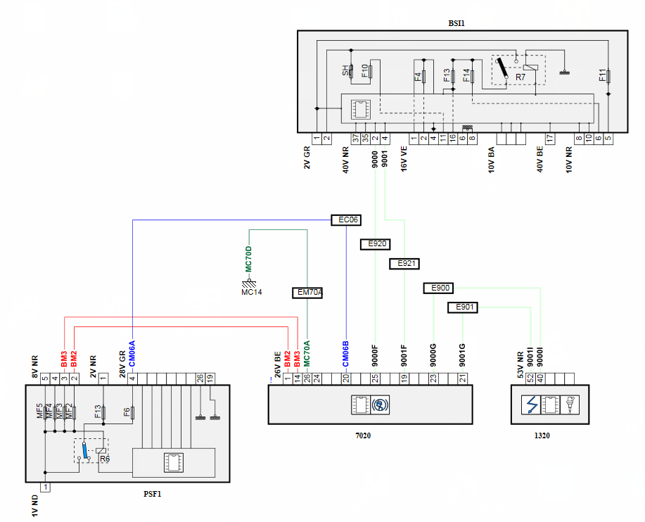

    Mam kilka pytań do tego schematu: widzę ESP, BSI, czujniki kół, a czy CDS to sterownik wspomagania? Złącza i poszczególne piny to jest oczywiste.
    Nie do końca wiem co jest co na tych schematach. Na schematach z BOSCH czy DELPHI opisy są trochę inne. Co oznacza PSF1, 7020, 1320, 7126
    #7 20553132
    artur.heise
    Poziom 33  
    Posty: 1577
    Pomógł: 220
    Ocena: 579
    To są oficjalne schematy i oficjale oznaczenia- i część już opisałem wcześniej. :)
    CDS = Contrôle Dynamique de Stabilité = ESP
    PSF1 = BSM
    7020 = kalkulator systemu ABS
    1320 = kalkulator silnika
    7126 = kalkulator elektrycznego wspomagania kierownicy
    7804 = żyroskop-przyśpieszeniomierz kontroli stabilności

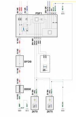

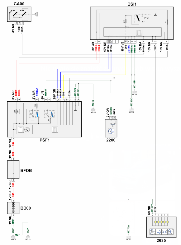

    A mógłbyś podrzucić rozpiskę BSI lub co najmniej które wyjścia są od tylnych świateł przeciwmgielnych i światła cofania oraz od podgrzewania foteli.
    P/mgielne są sterowane z BSM/PSF:
    Schemat połączeń elektrycznych dla systemu samochodowego z komponentami BSM, PSF1 i BFD.
    Cofania z BSI:
    Schemat elektryczny systemu sterowania reflektorami i podgrzewania w samochodzie.
    podgrzewanie:
    Schemat obwodu elektrycznego samochodu z P/mgielnymi i ogrzewaniem
    Pomogłem? Kup mi kawę.

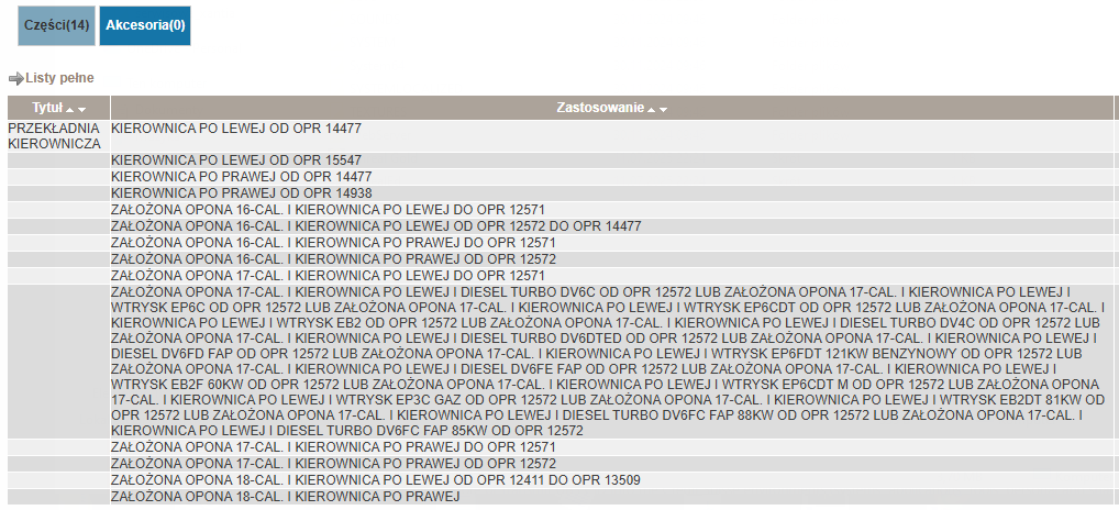

    Hej, mam te same błędy co ty po wymianie maglownicy, tylko że auto z 2009, 207 CC 1.6 HDi 80 kW. Wiązki sprawdzone, ok. Mam Gutmanna do diagnostyki, może ktoś coś podpowie. Podobno maglownica była zamontowana nowa, czy tam się robi jakieś kodowanie czy adaptację? Dziękuję za pomoc, z góry pozdrawiam.
  • #15 21609893
    bartulinek2004
    Poziom 7  
    Posty: 18
    U mnie po wymianie maglownicy nic nie musiałem kodować, wszystko ruszyło, nawet nie musiałem ustawiać kąta skrętu. Musisz sprawdzić, czy nowa maglownica jest przystosowana do ESP, musi być konkretny typ maglownicy. Jeżeli masz ESP w aucie, a dałeś maglownicę bez, to właśnie będą te błędy, co na wstępie.
    W ogóle z koncernem PSA to jest problem z wyszukiwaniem części. Nawet szukając po numerze nadwozia, nie ma pewności, że kupisz właściwą maglownicę. Musisz szukać w opisach aukcji, może jest gdzieś odnośnik o wersji z ESP.
    Obecność ESP nie ma znaczenia, znaczenie ma:
    - data produkcji (nr OPR)
    - silnik
    - i co ciekawe rozmiar kół
    Tabela z listą zastosowań części samochodowych według daty produkcji, silnika i rozmiaru kół
