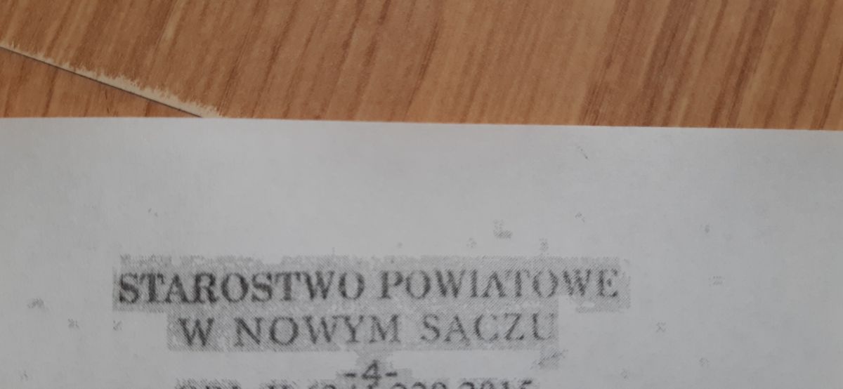

    Posiadam urządzenie wielofunkcyjne Brother l2500 od 2018 roku. Aktualnie używam zamiennika tonera ActiveJet, bęben oryginał od nowości.
    Niestety przy druku skanów drukuje się takie jakby tło. Jak się tego pozbyć?
    Wydruk z szarym tłem i tekstem „STAROSTWO POWIATOWE W NOWYM SĄCZU”

    Tylko przy skanowaniu? Przy wydrukach nie ma tego problemu?

    Uściślę - tylko wydruki ze skanowanych dokumentów mają takie cienie. Z wydruku prosto z worda jest elegancko.

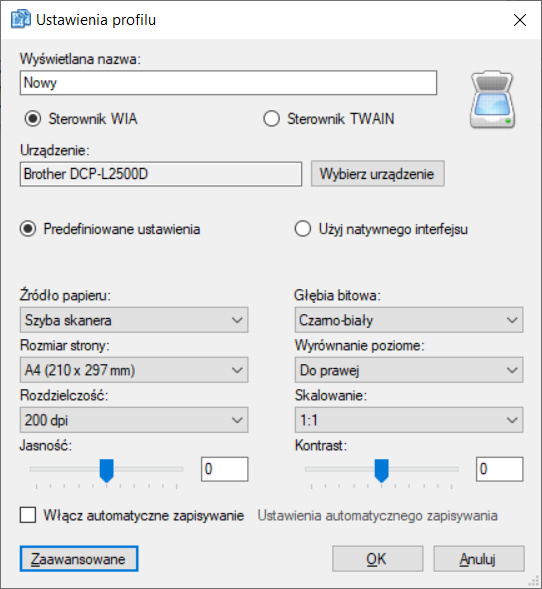

    Zawsze są zapisane w PDF druk w A4. Używam Adobe Readera. A ustawienia skanów mam takie:
    Okno ustawień profilu skanowania urządzenia Brother DCP-L2500D
    Po zmianie na "czarno-biały" poprawiła się jakość wydruku, ale nie rozwiązuje to skanów "obcych" :(

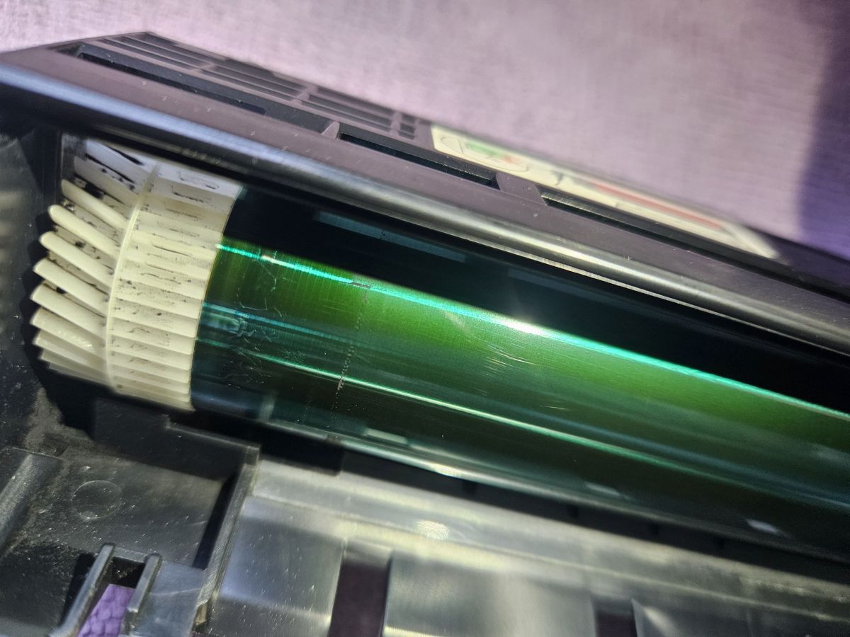

    Tak patrzyłem na bęben i od strony, gdzie jest pozycja startowa suwaka od czyszczenia bębna to na początku tej zielonej części bębna(nie wiem czy to szklane) widać w środku jakby jakieś pajączki/rysy. Co to może być? Z drugiej strony tego nie ma. Bęben był trochę brudny od tonera. Był na nim poziomy wąski czarny pasek z tonera.
    Ostatnio kupiłem nowy zamiennik z ActiveJet i teraz taka niespodzianka. Z początku super drukowało - co prawda drukowałem tylko tekst, ale potem zaczęła robić poziomy pasek u góry i trochę brudzi kartkę(tak ledwo ledwo jakby posypane, ale widać).
    I co najgorsze kartki zaczęły się blokować z tyłu, rzuca błędem "zator tylny".

    Bęben do wymiany, najlepiej z całym zespołem. A jak będziesz wkładał zespół bębna razem z tonerem to patrz jak to robisz, musi być moment tak jakby "zaskoku", to znaczy, że jest na swoim miejscu.

    Dziękuję, rzeczywiście źle musiałem go wkładać, bo jak ręką odjął(z zacinaniem papieru).
    Zamawiam bęben i tyle.
