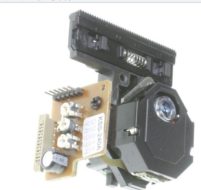

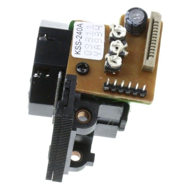

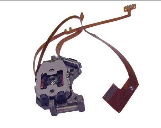

    #6 21746627
    DiZMar
    Posty: 32549
    Pomógł: 2887
    Ocena: 6614
    KSS-240A KSS240A GŁOWICA LASEROWA nr oryginalny A4672712A
    Głowica laserowa KSS-240A z układem elektronicznym na płytce PCB Moduł laserowy KSS-240A z płytką PCB i złączami pinowymi
    lub SF92.5 LASER 4/11 PIN
    Laserowa głowica KSS-240A z taśmą połączeniową i złączem
    Gdzie kupić???
