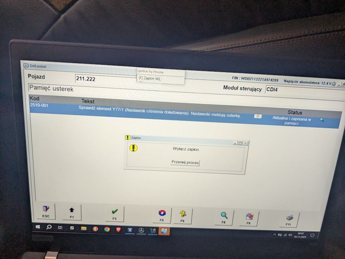

    Mercedes w 211 OM 642, problem z nastawnikiem ciśnienia doładowania, błąd, jaki zapisuje się w sterowniku w obrazku.Mercedes W211 OM642 – objawy i diagnostyka usterki nastawnika ciśnienia doładowania Do tej pory wymieniłem nastawnik, dalej to samo, sprawdziłem wiązkę od nastawnika, napięcie zasilania w normie, ciągłość obwodu od kostki do sterownika silnika też w porządku. Moje podejrzenia padają na zacinającą się geometrię turbosprężarki, ale zanim dam ją do regeneracji, chciałbym się upewnić, bo może ktoś już przerabiał temat i ma doświadczenie z takim przypadkiem. Gdy silnik jest na niskich obrotach, to geometria chodzi lekko, ale gdy wkręci się go na wyższe obroty, czuć już opór, a przy gwałtownym dodaniu gazu potrafi się dosłownie przyblokować.

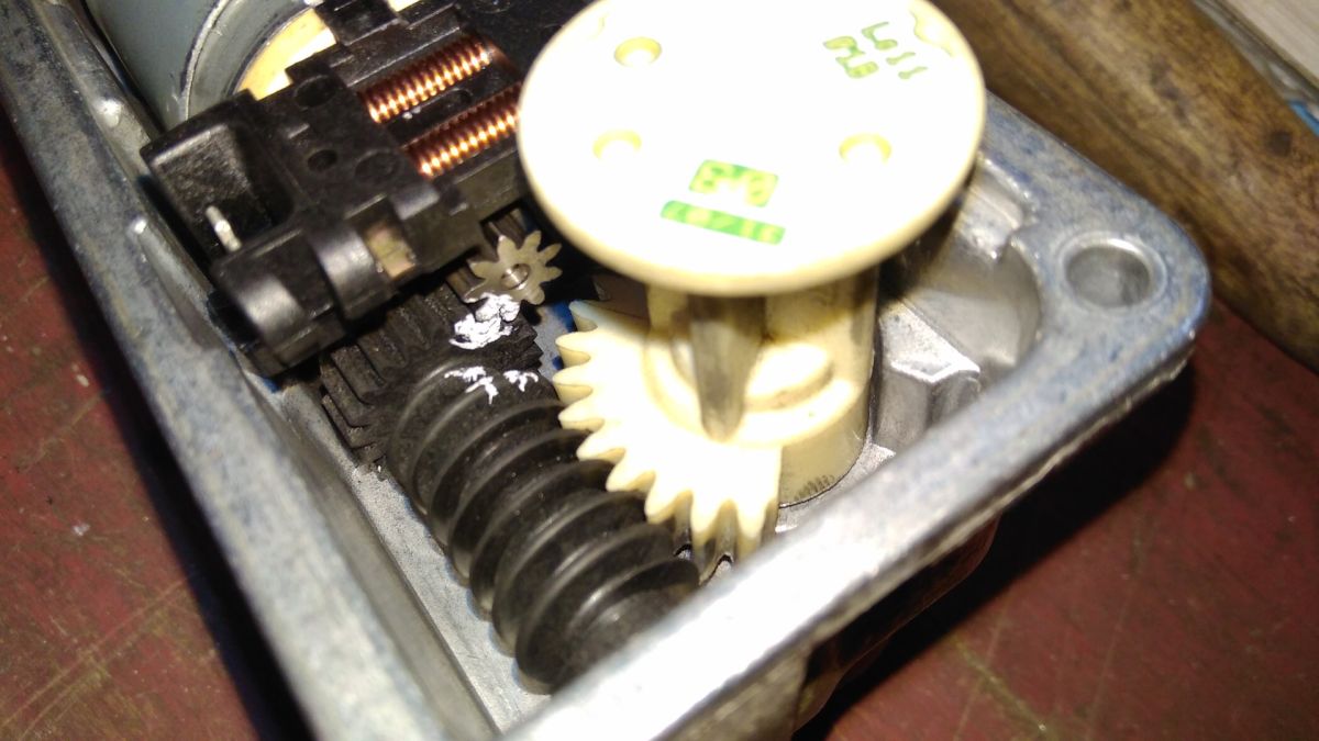

    Najpierw sprawdź serwo, które steruje geometrią, może po prostu trzeba wydmuchać i posmarować zębatki
    Zbliżenie na mechanizm serwomotoru z widocznymi zębatkami i cewką tak wygląda suche i nieposmarowane

    Nastawnik wymieniałem i to dwa razy, jeden używany, drugi po regeneracji i dalej ten sam błąd i brak mocy.

    Wiązka sprawdzona, napięcie w normie, nawet po podłączeniu żarówki 5 W w piny, przewód sygnałowy od kostki nastawnika do sterownika silnika ma ciągłość obwodu, podłączona żarówka 5 W do tego przewodu świeci (przewód sygnałowy służył jako masa żarówki), tak więc wiązkę można wykluczyć.

    Problemem okazała się wtyczka od nastawnika ciśnienia doładowania, usterka ciężka w diagnozie, ogólnie napięcie i sygnał PWM na pinach wtyczki był, ale występował słaby kontakt z pinami nastawnika, pomimo że doginałem i pryskałem kontaktem w piny wtyczki. Trochę mnie ta zabawa kosztowała, wymiana geometrii w turbinie, wymiana silniczka klap wirowych, wymiana zaworu EGR. Miałem się już poddać, ale stwierdziłem, że przejrzę dokładnie wiązkę, lub w ostateczności wymienię całą, ale skończyło się tylko na wlutowaniu nowej kostki od nastawnika.
