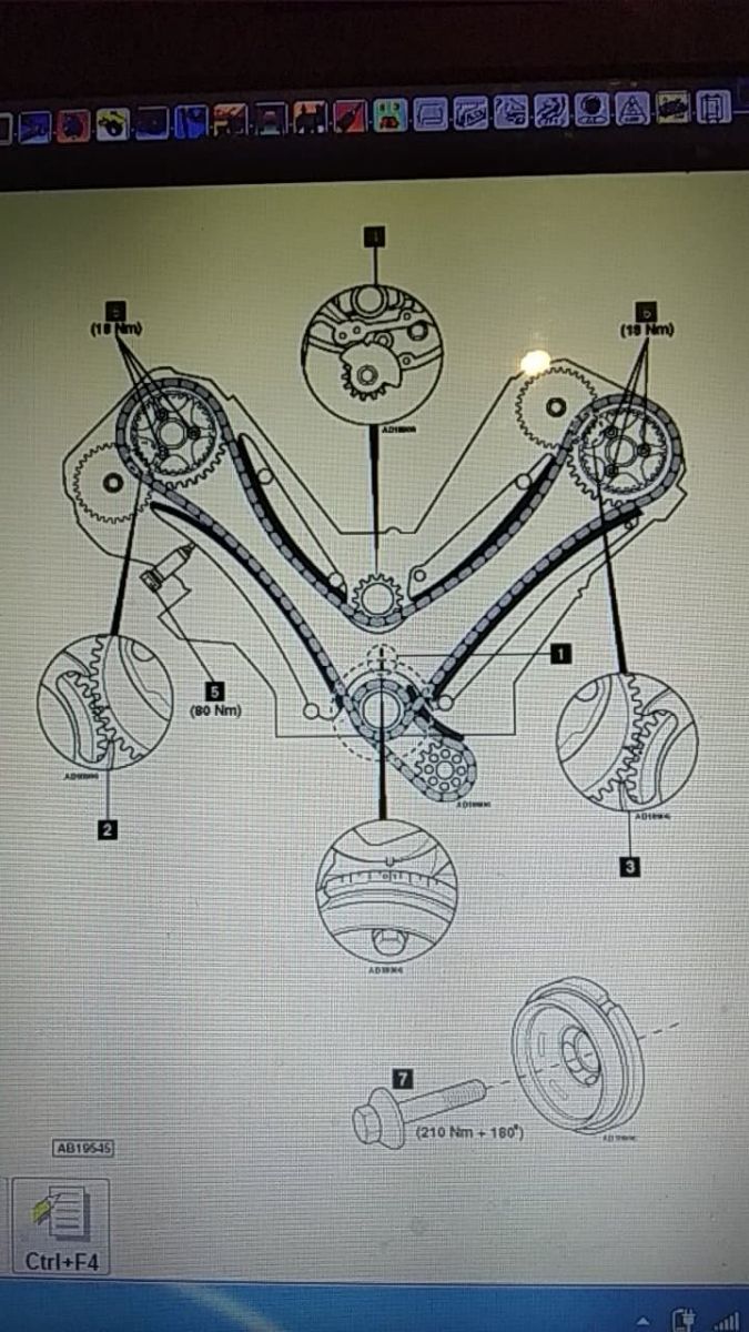

    Właśnie leciutko zbaczając co do rozrządu, będę przymierzał się do wymiany za parę miesięcy, 1. Czy potrzebne są blokady czy da się na jakieś znaki ustawić i starczy??

    Da się bez blokad rozrząd ustawić, znaki są, gdzieś miałem schemat, jak znajdę to wrzucę. Blokady wałków są tanie, można zainwestować.
    Schemat ustawienia rozrządu silnika z oznaczeniami i szczegółami montażowymi.
