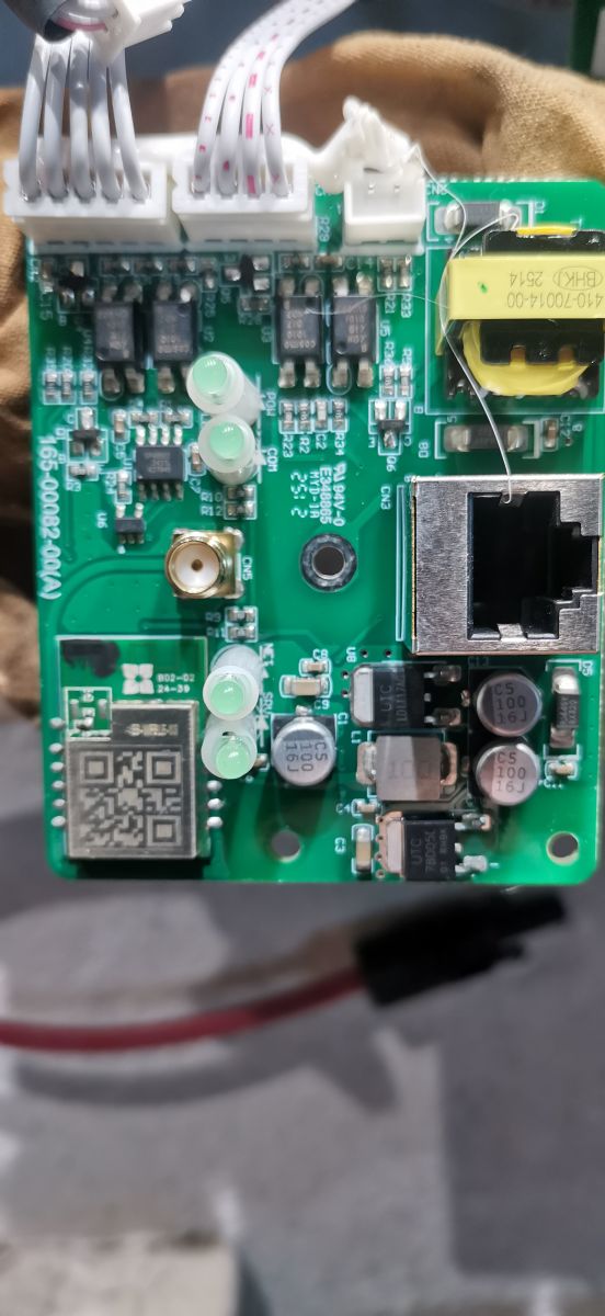

    Anenji HHS-11kw brak możliwości uruchomienia aplikacji smartees , miałem easuna 6,2kw i tam w 2 minuty mi zajęło uruchomienie tej apki a w anenji od tygodnia kombinuję i za żadne skarby nie chce zadziałać , jest tam jakaś opcja resetu tego datalogera ??? na datalogerze świeci tylko 1 dioda zielona ciągłym światłem , sam dataloger się rozgłasza i jest widoczny , brak mi pomysłów i chyba gdzieś się zapętliłem , apkę zarejestrowałem dodałem pin z meila następnie dopisałem niby do routeraz tak twierdzi apka ,dodaję urządzenie to chyba chodzi o ten dataloger ale pokazuje że dodano ale nic nie da się z tym zrobić ,po ponownym uruchomieniu znów pusto na apce , wysiadam.

    Dalej nic , ktoś dał cynka że trzeba odpiąć zasilanie i się dataloger zresetuje ale nic to nie pomogło. pytanie gdzie taki dataloger można dokupić ?

    Wypadało by coś skrobnąć i tak zakupiłem taki tani accespoint za 30 zł do gniazdka i apka najnormalniej ruszyła , druga sprawa ktoś powiedział że raz zarejestrowany dataloger ma przypisane konto na stałe i okazało się że to nieprawda bo mam też falownik 6,2kw i zapomniałem konta do niego (nie zapisałem nigdzie) zarejestrowałem na nowe konto i też normalnie startuje tu ok.
