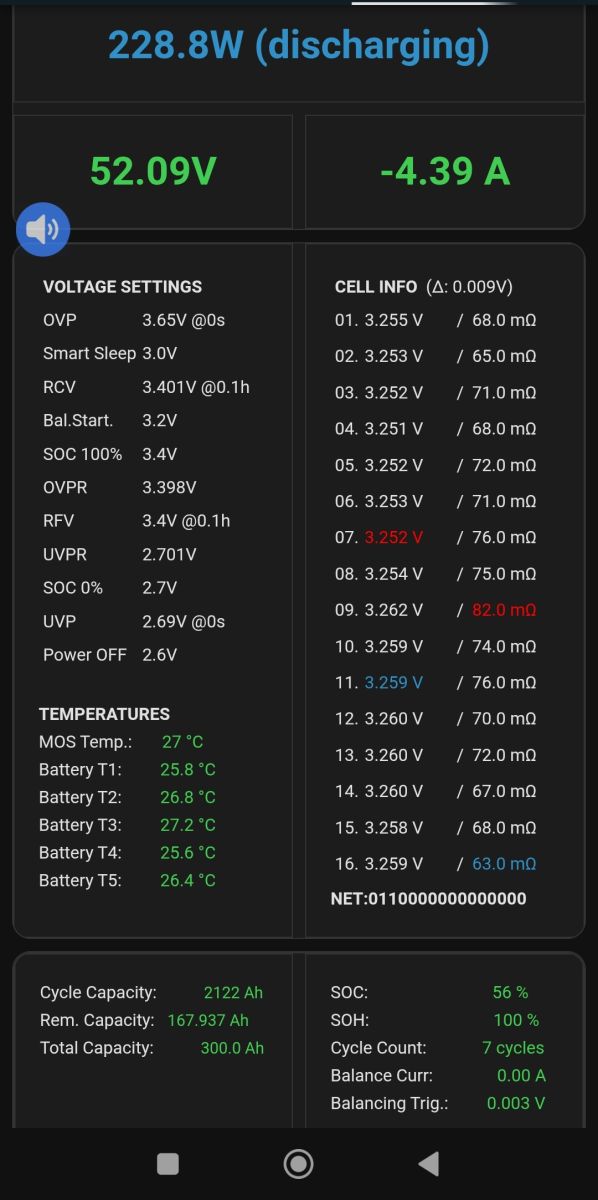

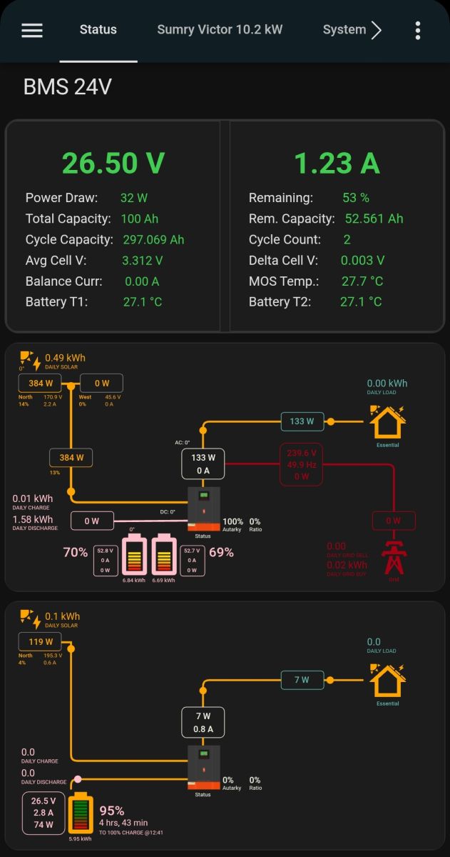

    Zrzut ekranu z aplikacji monitorującej parametry baterii i systemu PVInterfejs monitorujący akumulator: napięcie 52.09V, prąd -4.39A, status rozładowania 228.8WZrzut ekranu interfejsu Home Assistant z danymi BMS 24V i przepływem energii
