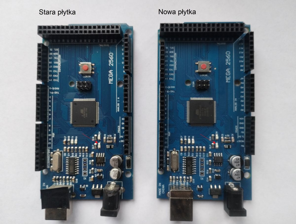

    To widok obu płytek. Czerwone strzałki pokazują diody LED. Na starej płytce ta dioda świeci światłem ciągłym, na nowej po wgraniu skopiowanej zawartości FLASH dioda ta miga
    Dwie płytki Arduino Mega 2560 obok siebie z zaznaczonymi diodami LED.

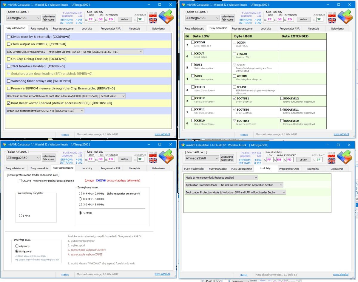

    A tutaj ustawienia Fusebit-ów
    Zrzuty ekranu ustawień fusebitów dla mikrokontrolera ATmega2560 w mkAVR Calculator

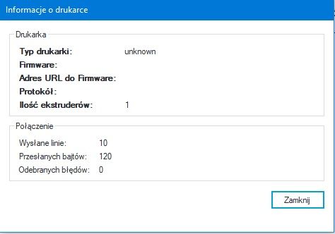

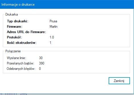

    jarewa - podłączałem obie płytki kablem USB, zainstalowałem Repetier-a i oto co mi pokazały logi
    Stara płytka
    Okno z informacjami o drukarce 3D Prusa z firmware Marlin
    Nowa płytka
    Okno Repetier z informacją o drukarce: typ unknown, 1 ekstruder, 10 linii wysłanych
