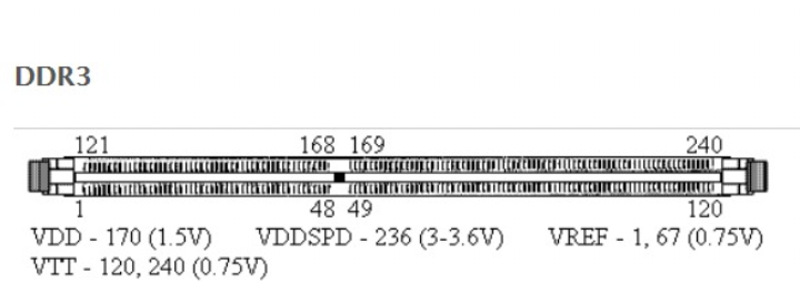

  • #7 21756734
    lisek
    Serwisant RTV
    Posty: 40007
    Pomógł: 6356
    Ocena: 6887
    Pomiary ma odp. pinach slotów DDR3
    Diagram pinów slotu DDR3 z zaznaczonymi napięciami VDD, VTT, VDDSDP i VREF
