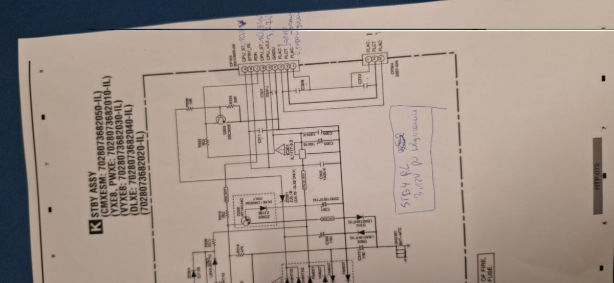

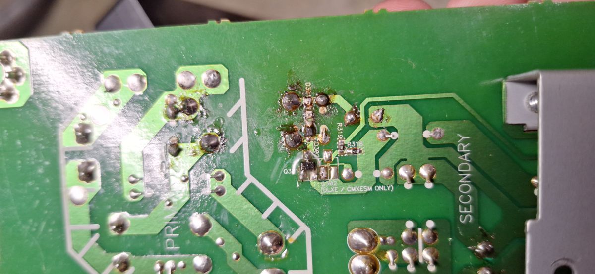

    Witam. Posiada ktoś może schemat do Pioneer VSX 323? Mam do wersji 323K i nie ma tych elementów, które potrzebuję. A mianowicie: kupiłem sobie taki amplituner do nauki. Cóż, uda się – to się uda, nie – to może kiedyś w przyszłości, jak się podszkolę. Objaw był taki, że migała dioda HDMI i nie reagował na nic. Wyciągnąłem stopień końcowy, wszystkie tranzystory reagują tak samo, pomiary niemalże identyczne (oczywiście kondensatory i rezystory mogły fałszować pomiary, ale nie chcę mi się wierzyć, że uszkodziłyby się wszystkie kanały). Żadnych zwarć, zimnych lutów. Poskładałem i przypadkiem znalazłem konfigurację resetu w necie. Zresetowałem i ożył. Na kilka sekund. I po kilku sekundach się wyłączał. Dokładnie tak 3 s. Podgrzałem hotem procesor, że może on przycina. Nie pomogło. Zacząłem wypinać wszystkie moduły od końca. Nadal przekaźnik główny wyłączał się po 3 s. Doszedłem do etapu, gdzie odpiąłem całe główne trafo. Został tylko panel frontowy i płytka z tym trafo wstępnym. Chyba ono jest od standby. I ku mojemu zdziwieniu ktoś nieudolnie chyba grzebał przy przekaźniku. Dużo kalafonii oraz... brak diody D301. D302 jest sprawna. Obwiniam jeszcze tranzystor, ale słaby jestem w SMD i nie wiem, czy podołam, nie mam mikroskopu i nie mam jak odczytać wartości. Myślałem, że schemat poratuje, ale niestety jest od wersji K. Pytanie laika: czy ta płytka i moje domysły mogą być poprawne? Załączam zdjęcie płytki, zanim to poczyszczę i zastanowię się, co dalej. Czy nie lepiej to zostawić na kiedyś, jak nabiorę umiejętności? Amplituner był celowo tani, nawet na części ewentualnie by był.
    Zbliżenie uszkodzonego obszaru płytki PCB z widocznymi śladami kalafonii i brakującym elementem D301

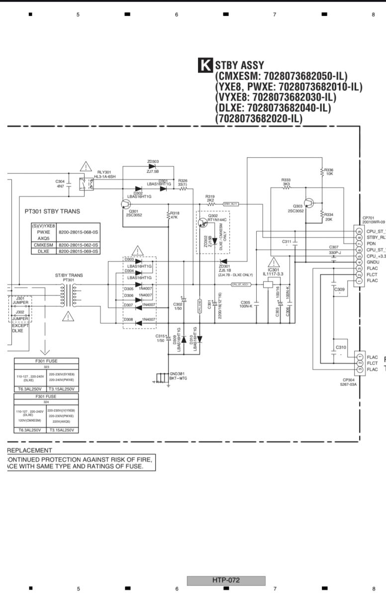

    Jest trochę zamieszania przy Pioneerach bo czasem trzeba
    doczytać ze zrozumieniem:
    This service manual should be used together with the following manual(s).
    Dodatkowo poza modelem np. VSX-323-K jest jeszcze type np. SYXE8 i dwa inne.
    Na forum już było, że płyta od 323 jest w 329 a ja bym zaproponował żeby
    w kwestii D301 rzucić okiem do SM od VSX-324-K str. 71 i porównać te układy.
    SM do VSX-329-K ma aż! 6 stron z odesłaniem do SM od VSX-323K.
    Poproszę o info co z tego Kolega wywnioskował. ;)

    Schemat elektroniczny STBY ASSY z zaznaczoną diodą LBAS16HT1G
    Dioda to: LBAS16HT1G

    Te dwie diody w szeregu jedynie gaszą napięcie indukowane na cewce przekaźnika w chwili kiedy przestaje ona być zasilana. Tranzystor to zwykły npn 2SC3052.
    Skoro załącza przekaźnik na 3s. to raczej będzie sprawny a przyczyna leży gdzieś głębiej. Jakiś system protekcji wykrywa gdzieś usterkę i nakazuje wyłączenie sprzętu.

  • #8 21749630
    Prezes serwis
    Poziom 19  
    Posty: 341
    Pomógł: 26
    Ocena: 50
    Napewno mikroskop ułatwia sprawę. Wstaw tam narazie np 1N4001 , 1N4007, 1N4148, Nawet bezpośrednio do wyprowadzeń cewki. Zabezpieczy to tranzystor przed ubiciem go jakimś impulsem.

    Jednak chyba na ten moment nie ogarnę tego. Zbyt mało umiejętności. Wyświetlacz nie działa, przekaźnik dalej pyka. Jednak prawda że wina gdzieś dalej leży. Nie widziałem że z panelu jest taśma na tą duża główna płytę. Podejrzewam że tam jakieś napięcie musi nie dochodzić i włącza się zabezpieczenie. Jedynie takie pomiary udało mi się zrobić.
    Fragment schematu elektrycznego z ręcznymi notatkami dotyczącymi obwodu STBY AC

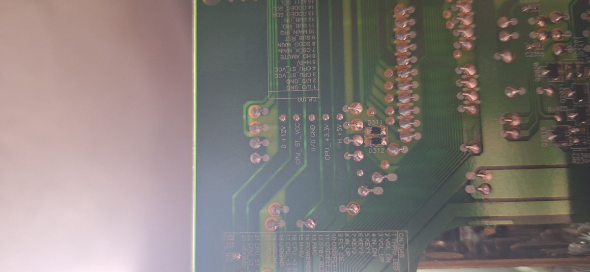

    Dziwna sprawa. Na D+ jest +12V, cpu_st +8V, cpu +3,3V oraz H +12V. Protect 1 jest 3,3V na zasilaniu oraz między na protect 1 więc jest dobrze. natomiast protect 2 jeszcze nie namierzyłem.
    Zbliżenie na płytkę PCB z opisem linii zasilających, w tym D+12V i CPU_ST +5V

    U mnie siedzi tranzystor o oznaczeniu 2023 i jest na nim 3,3V. Ale jak już wspominałem tym zdjęciem wcześniej na h+5V mam teraz 11V, a to nie jest czasem zasilanie procesora? Tak mi gdzieś mignęło na stronie 65 i na +12V mam 11V.
