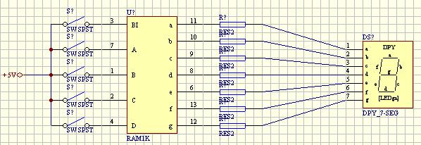

    a takie coś zadziała ? (ten układ to właśnie 7447)
    Nie. Podłącz wyłączniki nie do +5V tylko do masy (niepodłączone wejście TTL jest w stanie wysokim), albo każde wejścai wspomóż dodatkowym opornikiem 10kΩ od nogi wejściowej do masy (wymuszającym stan niski). I owczywiście użyj wyświetlacza ze wspólną anodą, którą łączysz do +5V.
