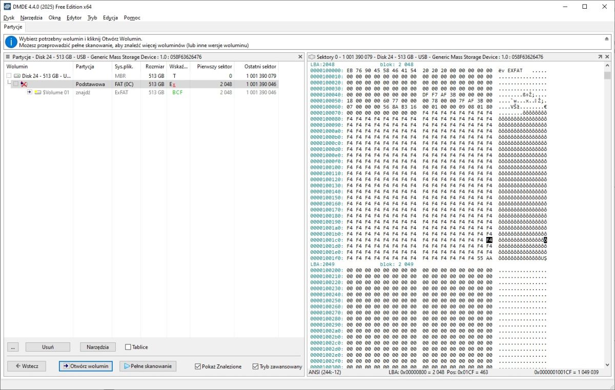

    Wyłącz obsługę funkcji TRIM. Karty SD też tę funkcję obsługują i jeśli to jest przyczyna, że na karcie nic nie ma, to już musztarda po obiedzie, ale prewencyjnie wyłącz.
    Pokaż, jak partycjonowanie karty jest widziane przez DMDE. Sprawdź w hex-edytorze, czy karta ma niezerową zawartość, czy może jest cała wyzerowana.

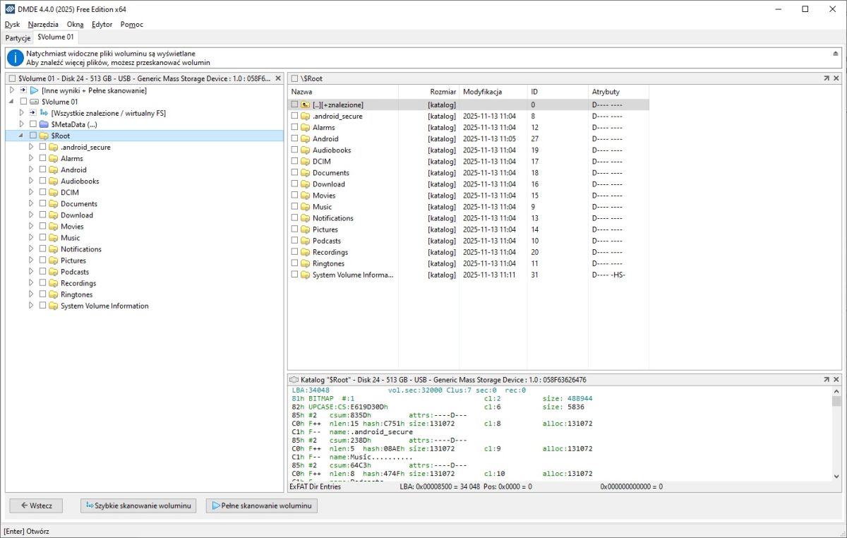

    W edytorze poza LBA 0 i 2048 DMDE pokazuje same zera. We wszystkich folderach jest pusto.
    Rozumiem, że już po wszystkim i to nie jest tak, że sam kontroler "udaje" że nie widzi plików na nand?
    Widok DMDE pokazujący strukturę katalogów z dysku USB, wszystkie foldery są puste
    Widok edytora sektorów DMDE pokazujący dane w LBA 2048 i 2049 jako ciągi F4 oraz zera

    Dawid afg napisał:
    kontroler "udaje"
    przez chwilę, ale zaraz za tym idą procesy fizycznego kasowania bloków w układach pamięci.
    https://kaleron.edu.pl/TRIM-w-dyskach-SMR-i-SSD.php
    Biorąc pod uwagę, że karta została przeskanowana kilkoma programami, było wystarczająco dużo czasu, by dane zostały fizycznie zniszczone. Moim zdaniem pora powiesić białą flagę.
