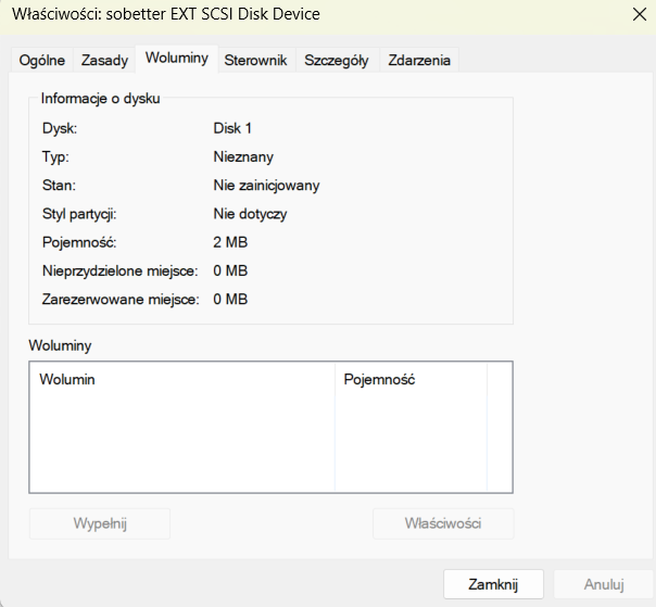

    Posiadam dysk twardy SSD Good Ram IRIDIUM PRO wyciągnięty z laptopa. Laptop pewnego dnia po prostu nie chciał się włączyć i wyświetlał komunikat "dysk not found". Po wymianie dysku laptop chodzi normalnie. Chciałem odzyskać dane.
    Dysk po podpięciu do laptopa przez USB jest wykrywany przez system (dźwięk wykrycia), ale w "Mój komputer" nie pojawia się.
    Poprzez "Zarządzanie komputerem" dysk widnieje pod nazwą "sobetter ext scsi disk device
    Po próbie aktualizacji sterowników i wypełnieniu woluminów pojawia się:
    Okno właściwości dysku pokazujące dysk 1 jako niezainicjowany z pojemnością 2 MB
    wykrywa, że dysk ma tylko 2 MB

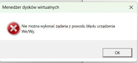

    Po próbie zainicjowania wyskakuje następujące okienko:
    Komunikat o błędzie w oknie Menedżera dysków: błąd urządzenia We/Wy.
    Czy jesteście w stanie mi pomóc?
    Próbowałem programami dostępnymi, ale one odzyskują dane tylko z widocznych dysków.
    DMDE widzi tylko te 2 MB zainicjowane.

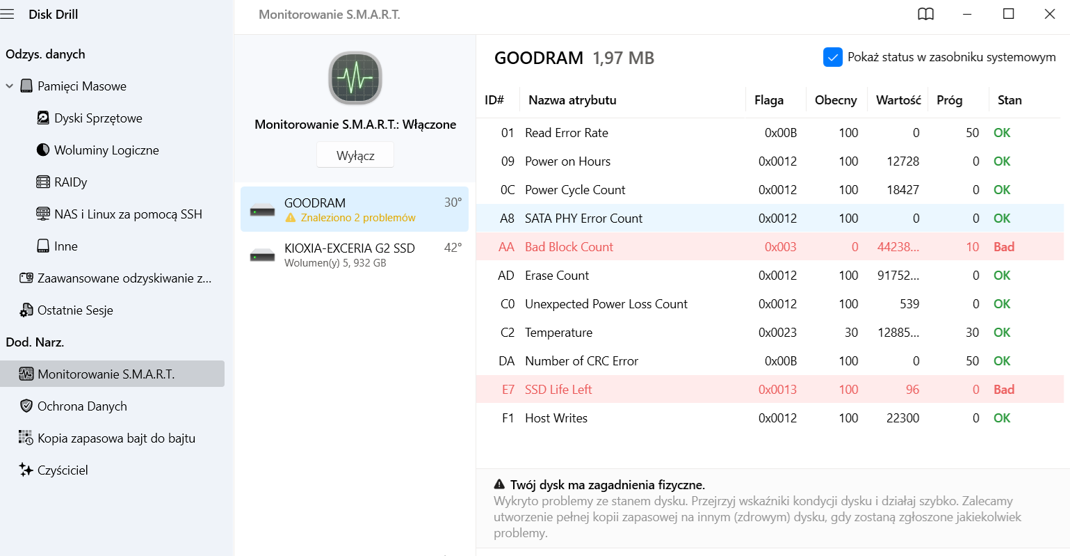

    Pomóc tutaj się niestety nie da, jeśli chodzi o domowe sposoby ponieważ Twój dysk nie jest w stanie komunikować się poprawnie z pamięciami. Jedyne co możesz zrobić to posprawdzać elementy na płytce PCB. Choć to rzadkie uszkodzenia. Częściej uszkodzeniu ulega oprogramowanie wewnętrzne dysku w wyniku degradacji komórek pamięci. A wtedy tylko firma odzyskująca dane będzie w stanie pomóc.

    Komunikat błędu w Menedżerze dysków wirtualnych z informacją o błędzie urządzenia We/Wy

    Raport SMART pokazujący zły stan dysku GOODRAM z dwoma poważnymi błędami
    Teraz rodzi się pytanie, czy możliwe, że padł sam firmware? Czy przelutowanie kości pamięci do innego da pożądany efekt?
    Nie.
    Jeżeli nie mam tam arcy cennych danych to nośnik do utylizacji.
    Teraz rodzi się pytanie czy możliwe że padł sam firmware ?
    Nie. Nośnik to trup.
    czy przelutowanie kości pamięci do innego dadzą porządany efekt ?
    Nie.
