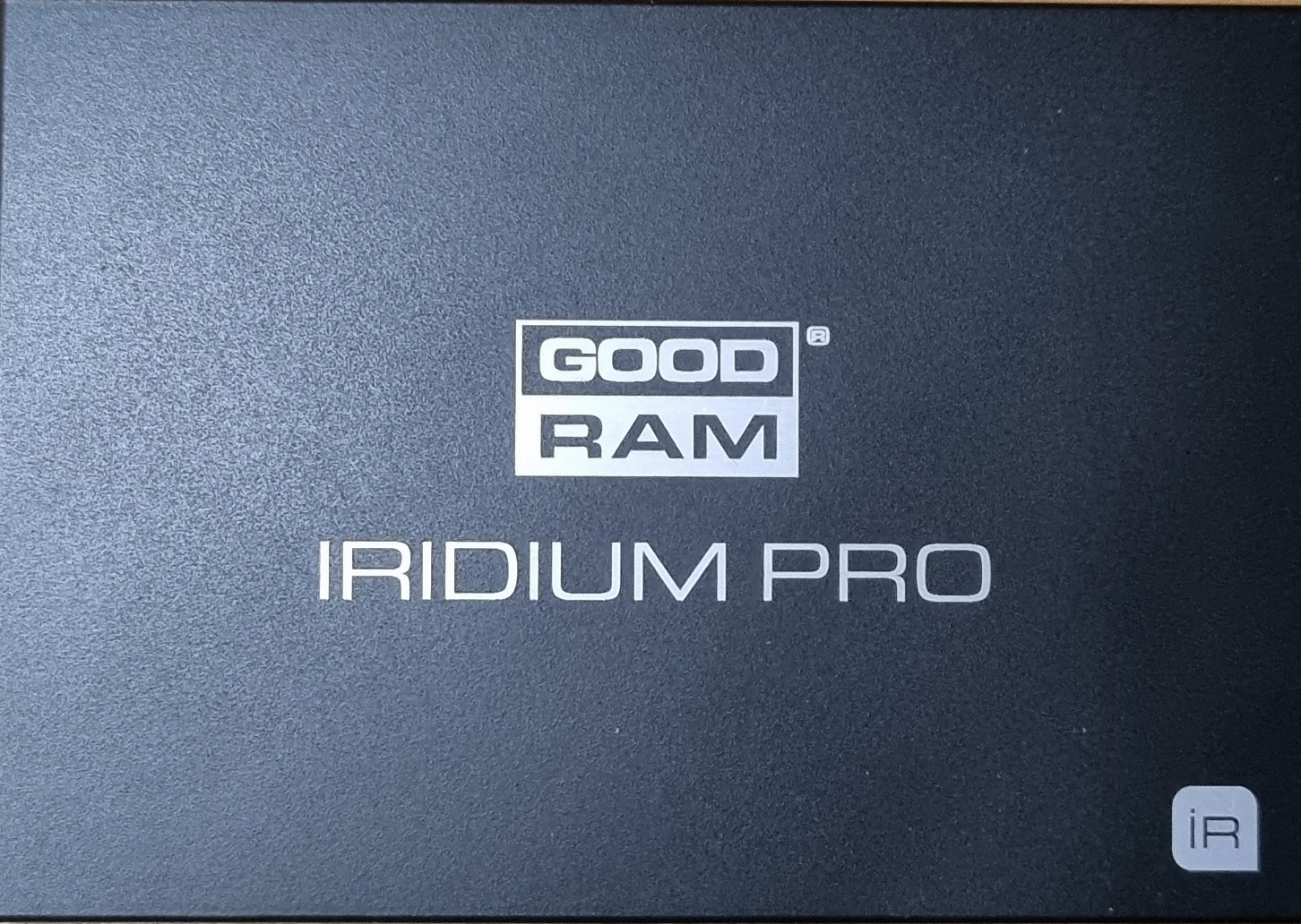

    Sprawa dotyczy dysku SSD Goodram Iridium Pro 250GB.
    Zbliżenie na dysk SSD Goodram Iridium Pro 250GB

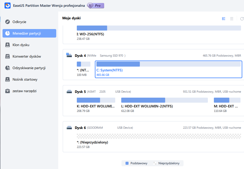

    Pod Partition Manager widoczny tak:
    Zrzut ekranu z programu EaseUS Partition Master pokazujący stan dysków. Dysk SSD Goodram Iridium Pro 250GB oznaczony jako Dysk 6 jest nieprzydzielony.

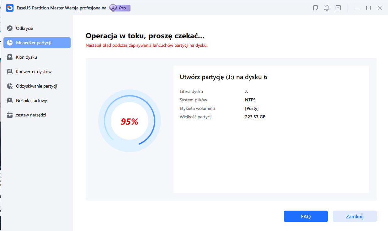

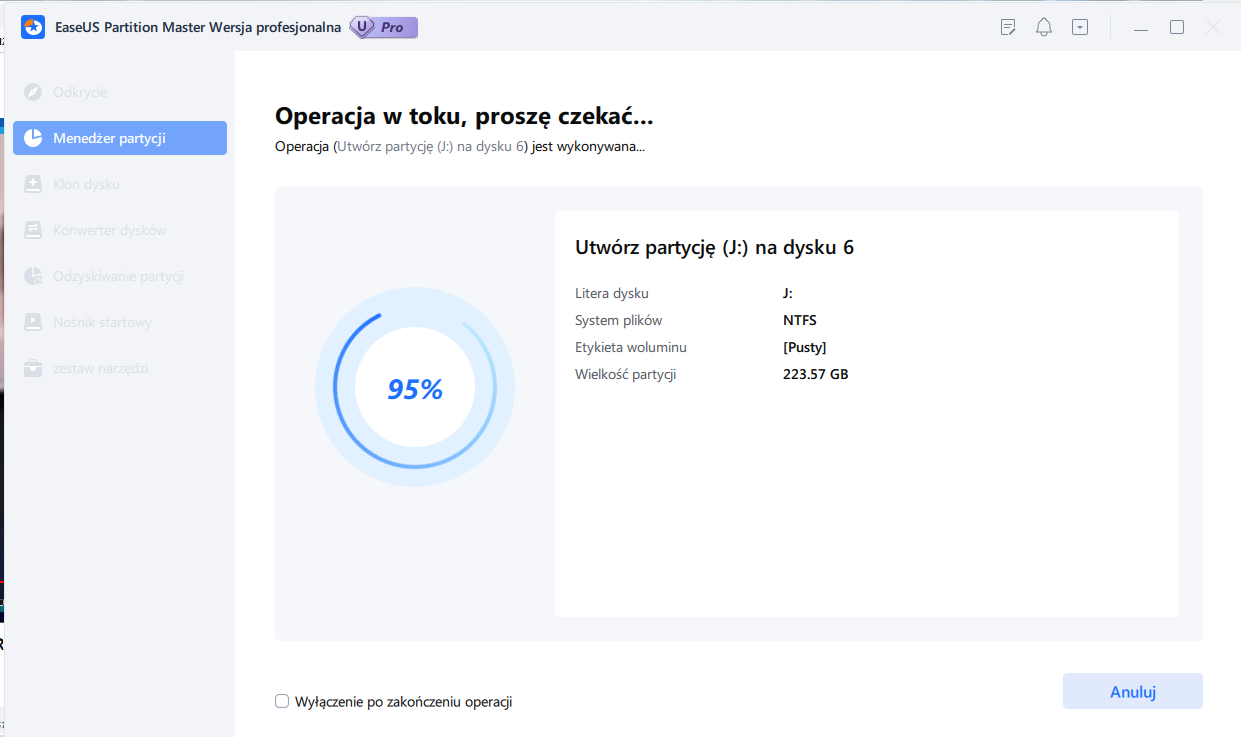

    Próba formatowania trwa do 95%
    Zrzut ekranu z programu EaseUS Partition Master pokazujący postęp formatowania na poziomie 95% dla dysku SSD.
    I tu się zatrzymuje na jakiś czas aby wystawić komunikat:

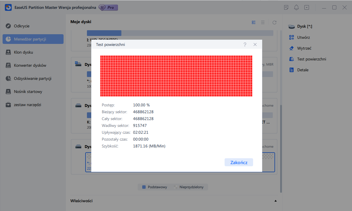

    Test powierzchni też sygnalizuje błędy.
    Wynik testu powierzchni dysku SSD z błędnymi sektorami.

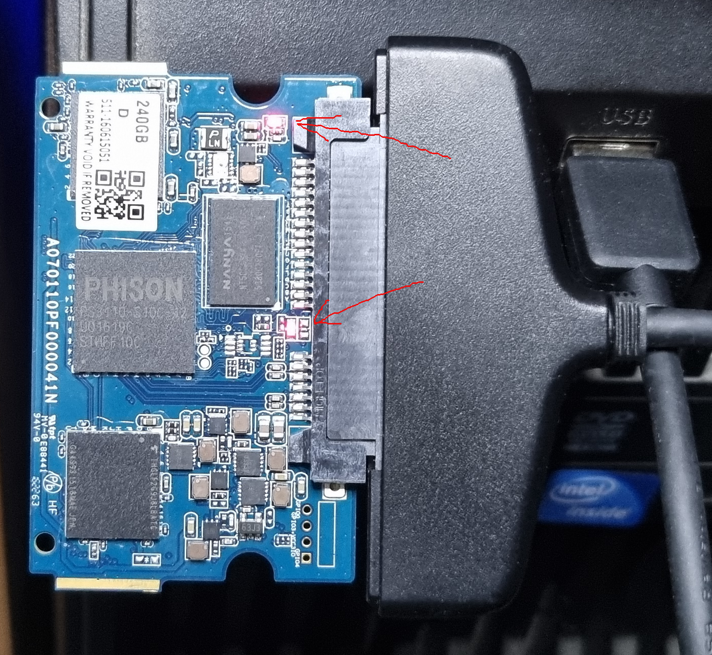

    Na dysku po otwarciu świecą się obie diody (to chyba dobrze ?)
    Zbliżenie na podłączony dysk SSD Goodram Iridium Pro z widocznymi diodami LED.
    Podłączony w tym stanie dysk nie grzeje się. Jedynie sterownik PHISION ma jakieś 40 stopni. Pamięć zimna.

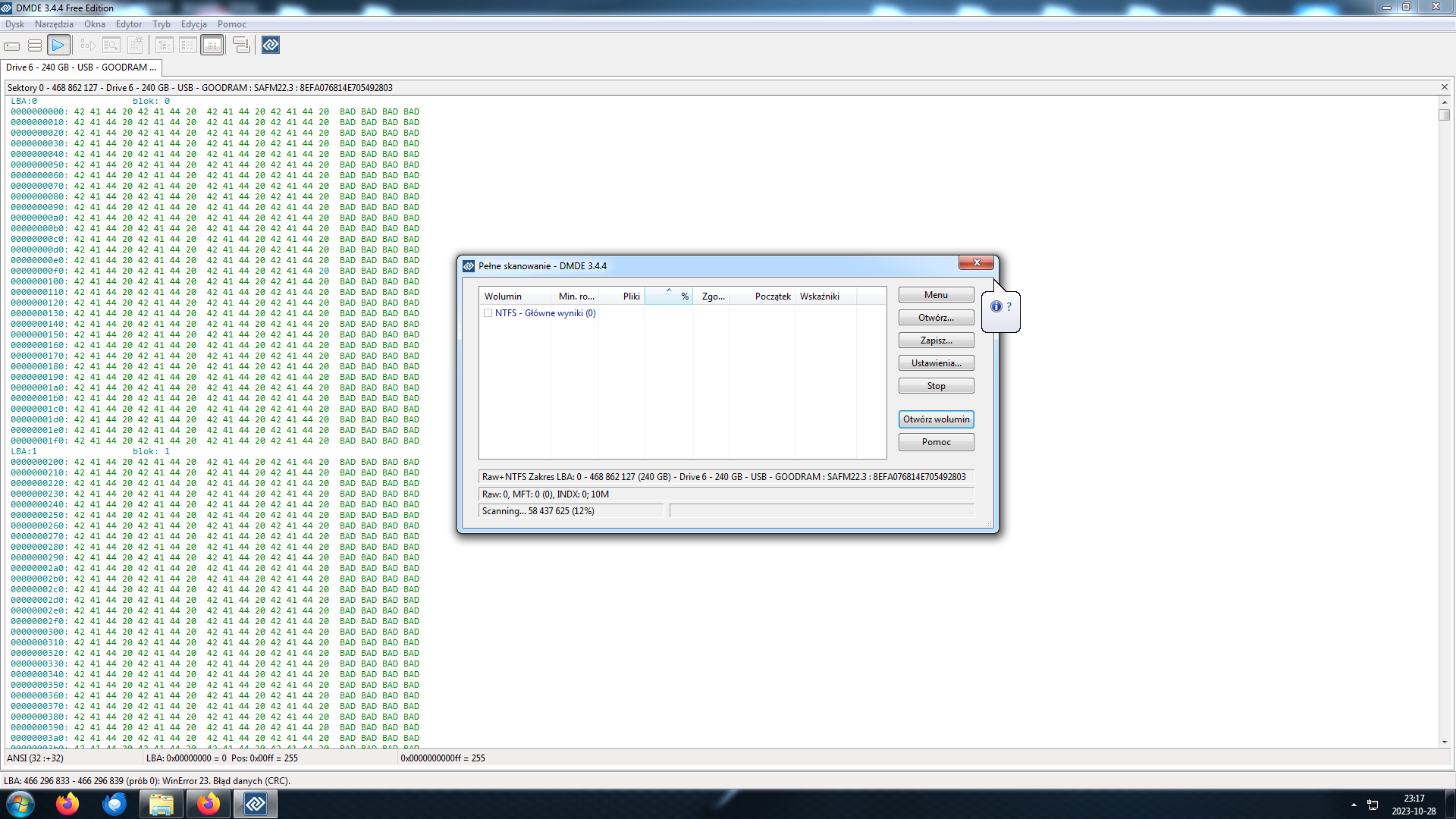

    Magic_moon napisał:
    Pokaż jak widzi go DMDE
    Pewnie to jest nic nie warte bo tylko po adapterze USB
    (jak pisałem poprzednio - Windows z tym dyskiem nie wstaje wisi na logo startowym - ja wyczekałem 15 minut i nie ruszył)
    W programie DMDE wszędzie pojawiał się windows error - błąd CRC
    Zrobiłem jakiś skaning (ignorując wszystkie błędy):
    Okno programu DMDE skanującego 240 GB dysk SSD podłączony przez USB, z widocznymi błędami CRC.

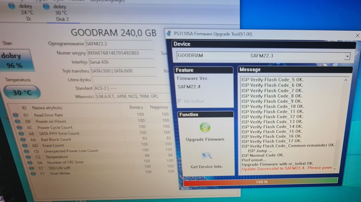

    stałem się szczęśliwym posiadaczem dysku od kolegi Zdzisław1980, i zgodnie z umową przedstawiam mój sposób na uratowanie tego dysku:
    Po podłączeniu dysku do PC po SATA, odpaliłem go w trybie "developera" (czy jak to się tam zwie poprawnie) - tj zwierając dwa testpointy najbliżej kontrolera.
    W CDI sprawdziłem jego firmware - SAFM22.3. Niestety, nie znalazłem tej wersji w archiwach, więc stworzyłem instalator z firmware SAFM22.4.

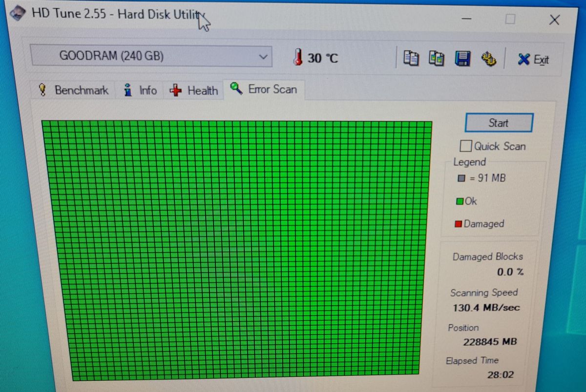

    Po restarcie PC, dysk wrócił do normalnego trybu, wgrałem firmware, kolejny restart - dysk wrócił do świata żywych SSD. Skan powierzchni dysku nie wykazuje problemów, prędkości są raczej standardowe. Na razie go męczę, wygląda że chce współpracować. Zrzut ekranu z narzędziem do aktualizacji firmware dla dysku SSD GOODRAM. Ekran z aplikacji HD Tune 2.55 pokazujący skan błędów dysku GOODRAM 240 GB bez uszkodzonych bloków.
    - wypełnij go jakąś mało ważną zawartością i
    artaa napisał:
    Zrób mu wykres testu z Victoria537,
    . Nawet, jak testy przebiegną pomyślnie, i tak mu nie ufaj. Problem może bardzo łatwo wrócić, bo stanu technicznego układów poprawić się nie da.
