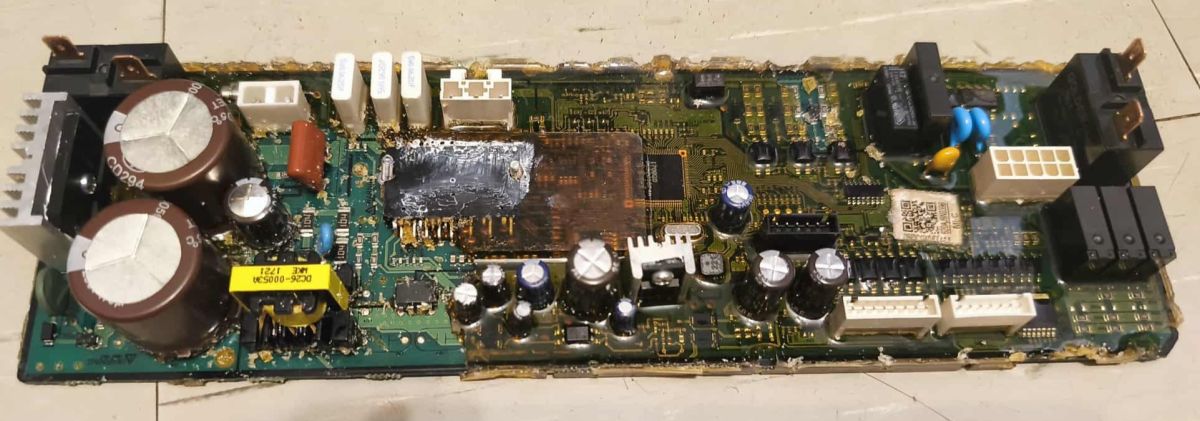

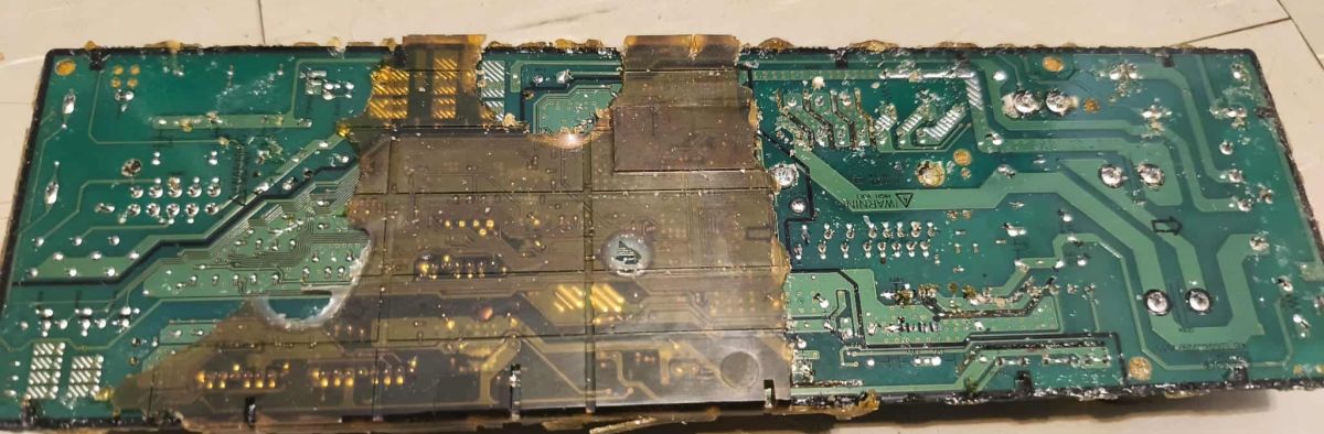

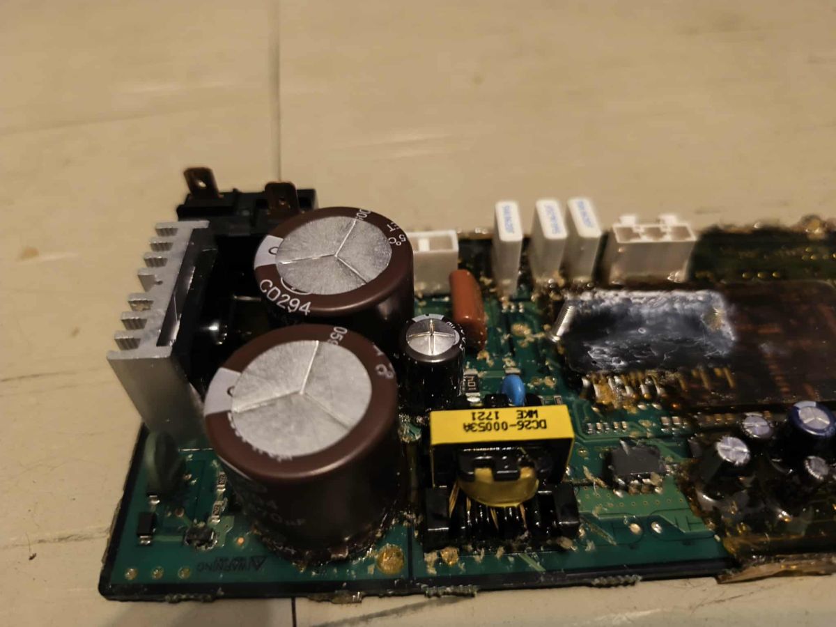

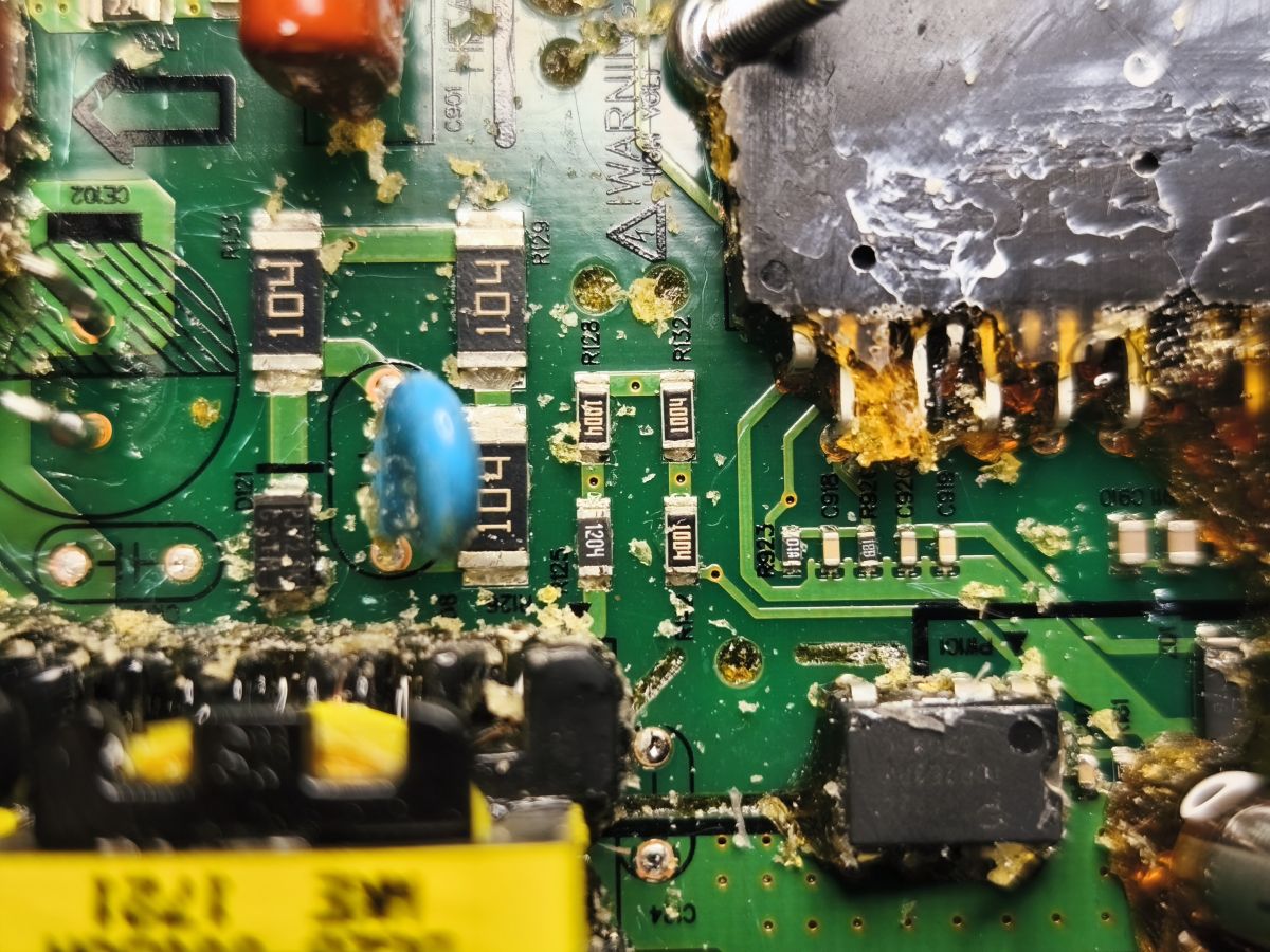

    Pralka Samsung model WW90K7415OW martwa, bezpieczniki całe. Po przepięciu z sieci (elektrycy robili coś w instalacji i chyba zrobili gdzieś zwarcie), gdyż lampy led zaciemniły się i zaczęły migać, i po chwili wywaliło bezpiecznik w piecu gazowym i ostro łupnęło. Okazało się, że jeszcze pralka przestała działać i lampy led też. Po rozebraniu i wyjęciu modułu płyta oczywiście cała w zalewie żelowej. Po odkopaniu na oko nic nie widać, tylko bardzo wybrzuszony jeden z kondensatorów 10 µF/500 V. Wstępne pomiary na bezpieczniku ceramicznym i w obudowie wykazały, że są całe. Mostek prostowniczy też cały, diody przy stronie pierwotnej całe. Żadnych upaleń. Myślicie, że procesor uwaliło? Pewnie macie bardziej doświadczenie w tych modułach, może coś podpowiecie. Zdjęcia w załącznikach.

    lowermann napisał:
    tylko bardzo wybrzuszony jeden z kondensatorów 10µF/500 V.
    Czy 500 V? Wymieniłeś go?
    #3 21750594

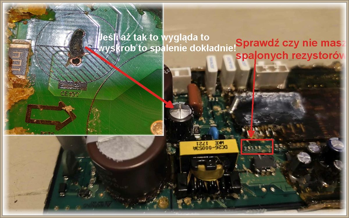

    Spalona płytka PCB z zaznaczonym miejscem uszkodzenia i podejrzanymi rezystorami

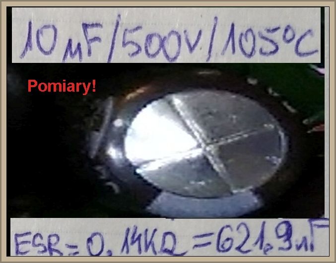

    Telo napisał:
    Tam jest na pewno taki kondensator?
    Kondensator elektrolityczny 10 µF/500 V z oznaczeniami i pomiarami ESR

    @Telo, Tak, dokładnie jest tam taki kondensator, pralka w momencie przepięcia była podłączona do sieci.
    @TONI_2003, pod kondensatorem wygląda to bez zarzutu. Rezystory 01A 100 Ω wartość zmierzona 99 Ω, oraz rezystor 18B 1,5 kΩ wartość zmierzona 1,3 kΩ więc wartości prawidłowe. Brak uszkodzonych rezystorów fotka poniżej. Brak kondensatora do wymiany, posiadam tylko 22 µF/400V, ale nie będę ryzykował podpinania 22 µF zamiast 10 µF więc będę musiał zakupić.

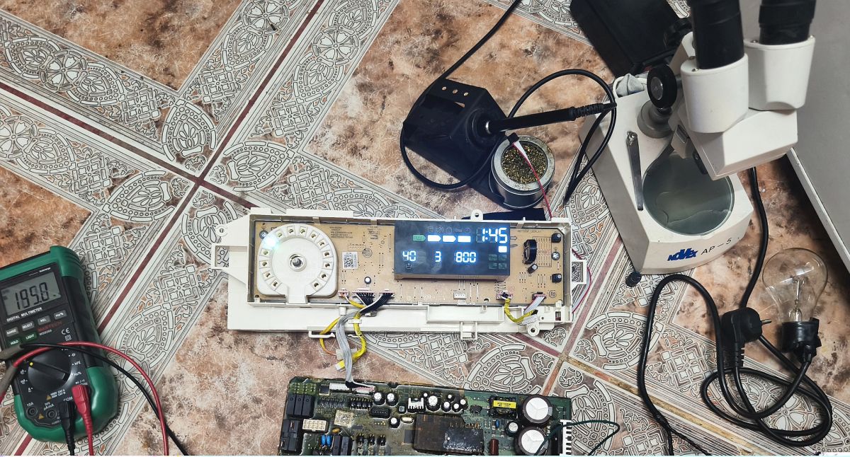

    Udało mi się zdobyć kondensator 10 µF 450 V. Przemierzyłem wszystkie elementy od strony pierwotnej: rezystory, diody, kondensatory – wszystko wydaje się być w normie. Podłączyłem całość poprzez żarówkę i moduł. Po przyciśnięciu przycisku Power uruchomił się, pokrętło reaguje na zmiany, wstępnie wydaje się pracować poprawnie, wyświetlacz działa, muzyczka gra. Zostaje tylko zamontować moduł do pralki i spróbować uruchomić oraz przetestować, czy wszystkie funkcje prawidłowo się zachowują. Myślicie, że jest jakaś substancja, którą można by uzupełnić celem zabezpieczenia tej płytki, coś w stylu tej substancji żelowej?
