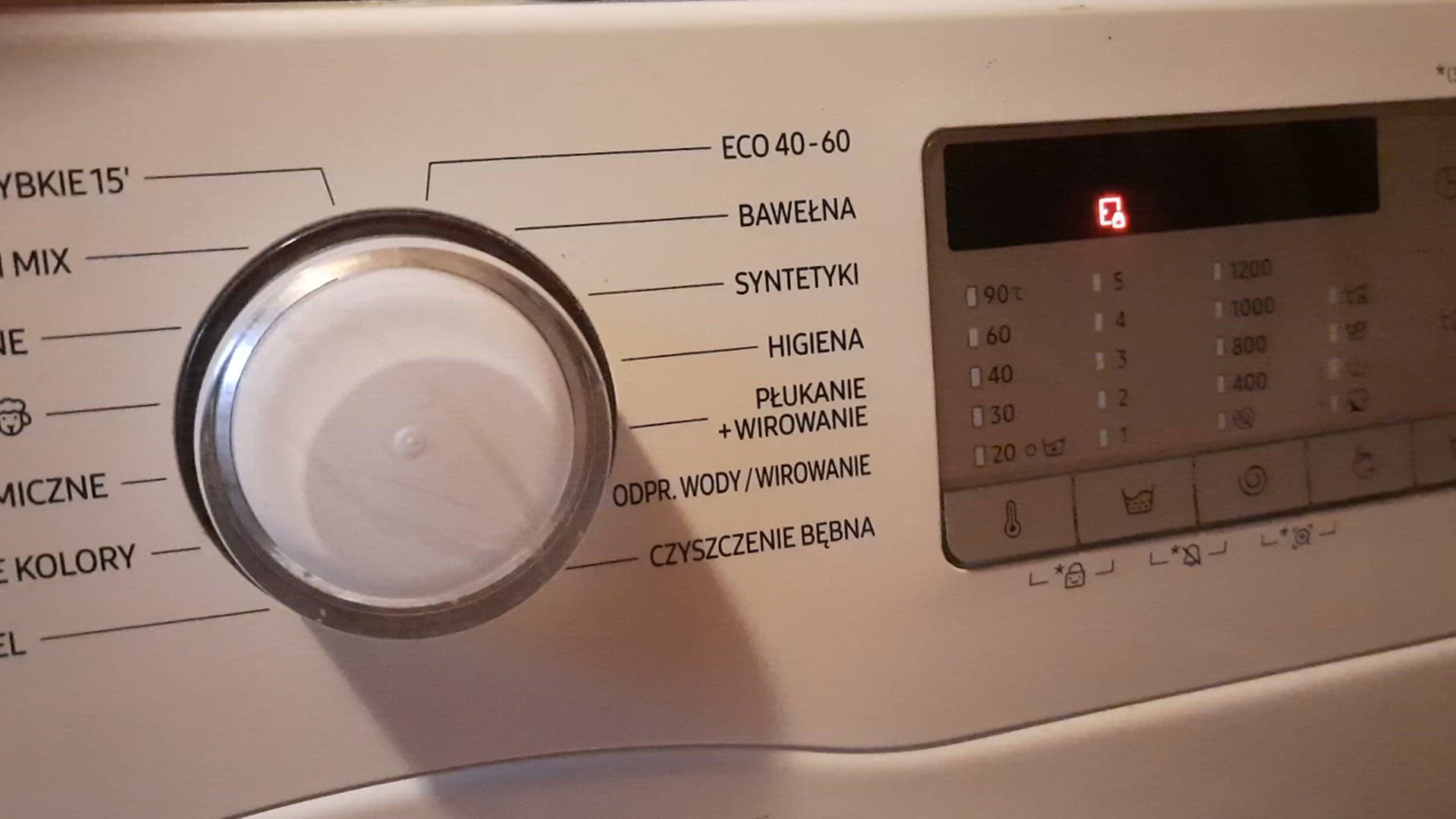

    Pralka Samsung Eco Bubble WW80TA026TH nie działa prawidłowo. Nie reaguje pokrętło - nie da się zmienić temperatury ani ustawić żadnych innych funkcji. Normalnie można jedynie włączyć i wyłączyć blokadę rodzicielską. Przy pewnej kombinacji przycisków pojawia się jakiś błąd, jednak nie wyświetla się on w sposób czytelny ani nigdzie nie jest opisany.
    Na początku problemem były zaryglowane drzwi. Zgodnie z instrukcją z filmu otworzyłem je awaryjnie, ponieważ nie chciały się otworzyć nawet po odłączeniu pralki od prądu. Po tym zabiegu problem z samymi drzwiami chwilowo zniknął, jednak pozostałe usterki nie uległy zmianie. Dzisiaj podłączyłem pralkę ponownie do zasilania i sytuacja się powtórzyła - drzwi znów się zamknęły i nie da się ich otworzyć. W pralce nie ma wody i nie rozpoczęła ona pracy.
    Sprawdziłem:
    zamek drzwi (multimetrem) - sprawny,
    hydrostat - sprawny,
    silnik - sprawny,
    Pojawia się więc pytanie, czy problem nie leży w module sterującym, ponieważ słychać jeden z przekaźników, który co jakiś czas „tyka”. Czy ktoś miał podobny problem i mógłby podzielić się swoją wiedzą? Wtyczki również zostały sprawdzone - nie ma nigdzie wody ani nagaru na pinach.

    Jak najbardziej. Pralka potrafi wariować przy upływności grzałki. Fotki modułów by się przydały dla "potomnych", bo tanie nie są. :)

    Samsung WW80TA026TH – blokada drzwi, brak reakcji pokrętła, podejrzenie uszkodzenia modułu20251225_1..359.jpg (2.29 MB)Musisz być zalogowany, aby pobrać ten załącznik. Samsung WW80TA026TH – blokada drzwi, brak reakcji pokrętła, podejrzenie uszkodzenia modułu20251225_1..359.jpg (2.29 MB)Musisz być zalogowany, aby pobrać ten załącznik. Samsung WW80TA026TH – blokada drzwi, brak reakcji pokrętła, podejrzenie uszkodzenia modułu20251225_1..322.jpg (2.33 MB)Musisz być zalogowany, aby pobrać ten załącznik. Samsung WW80TA026TH – blokada drzwi, brak reakcji pokrętła, podejrzenie uszkodzenia modułu20251213_1..309.jpg (2.45 MB)Musisz być zalogowany, aby pobrać ten załącznik. Samsung WW80TA026TH – blokada drzwi, brak reakcji pokrętła, podejrzenie uszkodzenia modułu20251213_1..258.jpg (2.35 MB)Musisz być zalogowany, aby pobrać ten załącznik. Samsung WW80TA026TH – blokada drzwi, brak reakcji pokrętła, podejrzenie uszkodzenia modułu20251213_1..242.jpg (2.64 MB)Musisz być zalogowany, aby pobrać ten załącznik. Samsung WW80TA026TH – blokada drzwi, brak reakcji pokrętła, podejrzenie uszkodzenia modułu20251212_1..808.jpg (2.89 MB)Musisz być zalogowany, aby pobrać ten załącznik. Samsung WW80TA026TH – blokada drzwi, brak reakcji pokrętła, podejrzenie uszkodzenia modułu20251212_1..842.jpg (2.24 MB)Musisz być zalogowany, aby pobrać ten załącznik. Samsung WW80TA026TH – blokada drzwi, brak reakcji pokrętła, podejrzenie uszkodzenia modułu20251205_1..436.jpg (1.14 MB)Musisz być zalogowany, aby pobrać ten załącznik. Samsung WW80TA026TH – blokada drzwi, brak reakcji pokrętła, podejrzenie uszkodzenia modułu20251205_1..050.jpg (1.39 MB)Musisz być zalogowany, aby pobrać ten załącznik.
    >>21791373 Grzałka była odpinana, chyba że to nie pomoże. Osobiście jej nie mierzyłem. Przy odpięciu grzałki problem był ten sam.

    Na razie może bez dłubania w modułach.
    Pomiar grzałki, kalibracja a i może reset pralki.
    Gdyby się udało to to wprowadzić w tryb testowy/diagnostyczny to i może
    jakieś błędy by się pokazały co by łatwiej było znaleźć usterkę.
    Przy okazji - dzięki za foty.
    Tam będą pewnie moduły DC92-01950B, DC94-12936A, DC92-01950B
    i chyba jeszcze coś.

    Sprawdzona nie ma przebicia w granicy 25 Ω
    >>21791453 Pomiar grzałki w okolicy 25 Ω. Brak przebicia i ten sam błąd na odłączonej grzałce.

    Na filmie widać że jest włączona blokada dziecięca.
  • #14 21831714
    slawek3001
    Posty: 9
    Witam. Czy pralka rozpoczyna pobieranie wody? Czy przechodzi do prania? Jedyną rzeczą, jaka się psuje w tych pralkach, tzn. programatorach, jest układ sterowania silnikiem (zlokalizowany jest pod czarnym radiatorem) i on robi różne sztuczki: blokada drzwiczek, nie kręci, itp. Ten układ, po innych forach widać, że celowo został postarzony. W mojej pralce uszkodził się zaraz po końcu gwarancji, a było to 8 lat temu, i po wymianie praleczka pracuje do dziś. Trzeba zobaczyć również stan kondensatora 10 µF/500 V, on jest w przetwornicy od zasilania procesora za mostkiem Graetza, bo gdy napuchł bądź wysechł, to też będzie robił zamieszanie.
